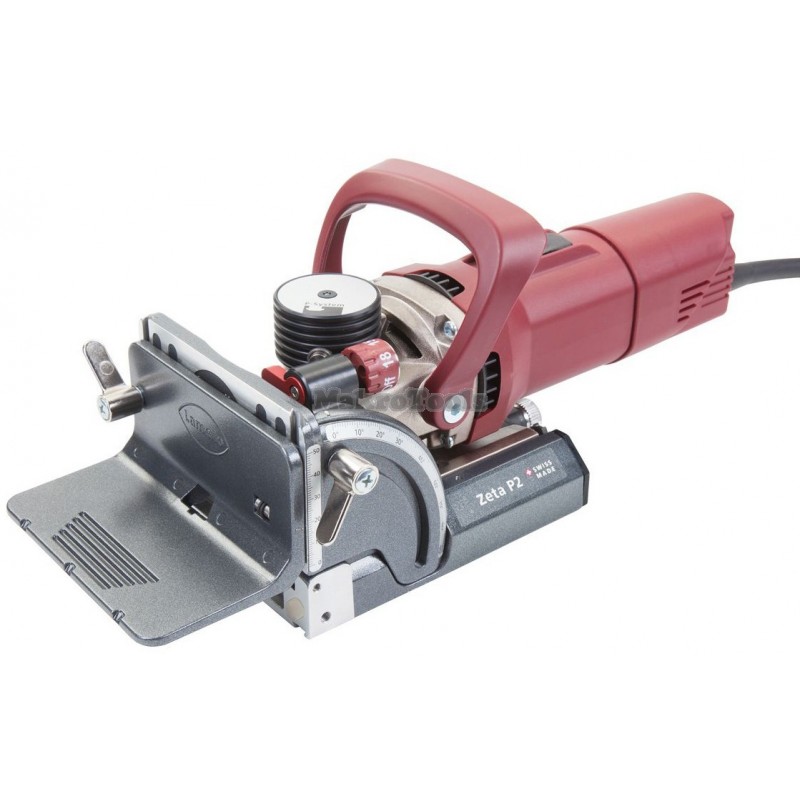

Интересует так же вопрос отличия lamello zeta p2 и Lamello top 21. У них есть отличия по функционалу? Там кнопка верхняя отличается.

Трикси написал: Интересует так же вопрос отличия lamello zeta p2 и Lamello top 21
zeta p2 заточен под спецламели !#[https://youtu.be/eTQOroiym2E]
Lamello top 21 по сути классический ламельник по функционалу мало чем отличающийся от одноклассников ( рукоятка позиционирования фрезы по высоте) !#[https://youtu.be/MM0mmnesJUM]

Vadim63, меня волнует вопрос подстройки высоты ламели в zeta p2. Или это реализовано только в топ21? Если конкретнее ... то «реализован ли весь функционал из топ21 в p2?
Vadim63
Vadim63
Регистрация: 26.04.2009
Тольятти
Сообщений: 13070
17.01.2021 в 11:25:37
Трикси написал: меня волнует вопрос подстройки высоты ламели в zeta p2.
Высота регулируется как во всех остальных ламельников - за счет перемещения L-образной каретки упора.
Просто в top 21 сделана отдельная крутилка подстройки.

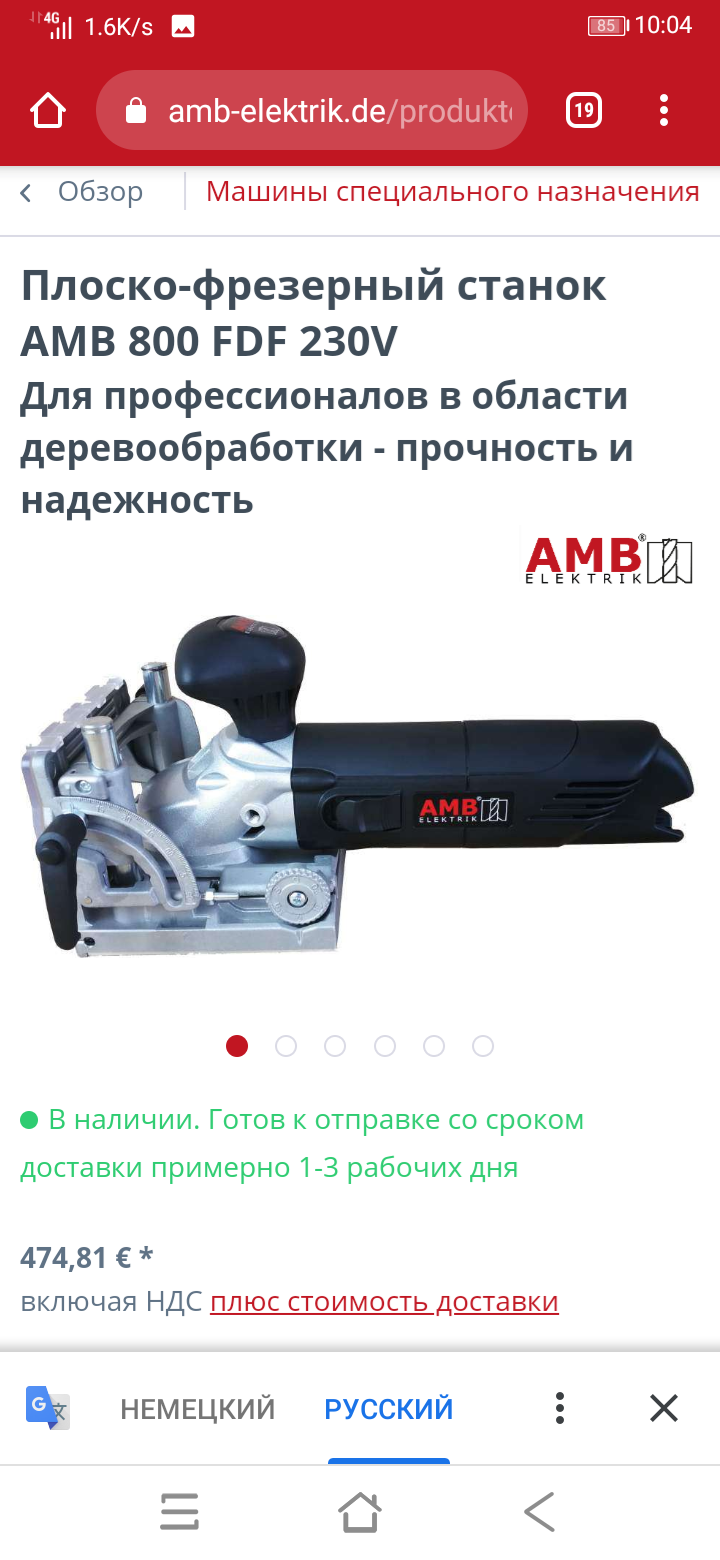

Трикси, тогда надо смотреть в сторону доступности (не ценовой), например Домино, они в свободном доступе. А Ламело где искать? Сегодня они есть, а завтра? А так ламельники (головы) по сути всего несколько фирм делали, остальные заказывали у них под свои привода. Например Мафель-Кресс(AMB)-Милка-АЕГ(синий), БОШ-Макита, и так далее.

Vadim63, у Кресса(АМВ) выпуск продолжают ,вчера глядел.
