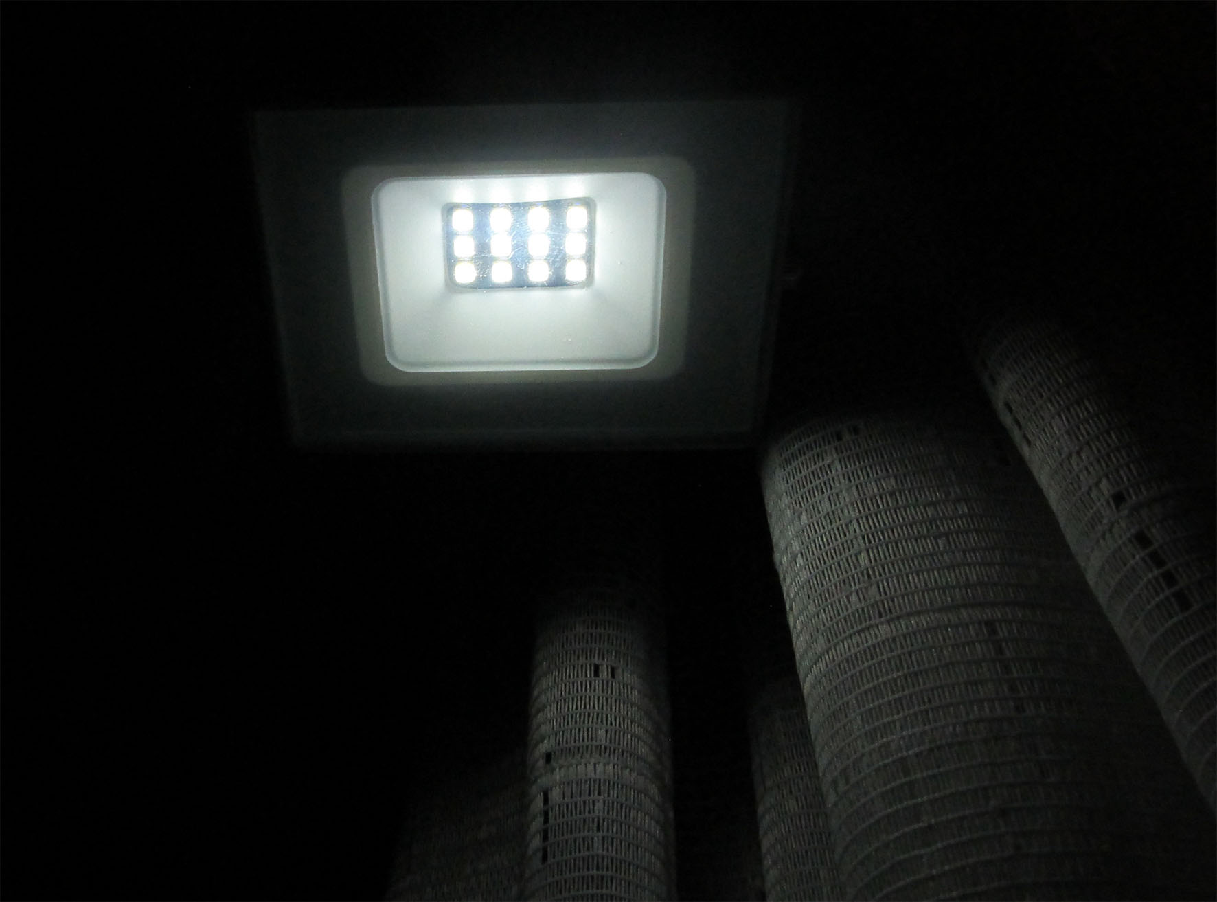

Подключил LED прожектор 10 Вт 220В. Выключатель обычный бытовой для наружной проводки. Провод длиной около 3 м. В отключенном состоянии диоды прожектора светятся. Не сильно, но тем не менее ночью заметно подсвечивают комнату. Менял разрываемый выключателем провод - ноль или фазу. В обоих случаях картина та же. Это такая сильная наводка в проводах?
Что можно сделать?
Да, к этой же теме. Китайская люстра с галогенками для света и маленькими светодиодами для дизайна. Галогенки заменил на светодиодные лампочки. Так вот, светодиодики тоже светятся, когда люстра выключена...Но они слабенькие. А вот прожектор светит прилично.

mogusam2011 написал: Выключатель обычный бытовой для наружной проводки.
С подсветкой, или без ?
Да, ни фига.
Сообщений: 140324
19.01.2021 в 13:43:34
mogusam2011 написал: Это такая сильная наводка в проводах?
Если в выключателе нет подсветки -то да, это ток через емкость между фазным проводом идущим к выключателю и проводом отходящим на прожектор в составе одного кабеля. Если кабель трехпроводной: Если бы в этом проводе был подключенный провод заземления - было бы меньше. Если заземления нет - то хотя бы нулевой провод подключить, и в выключателе изолировать. Если к выключателю два кабеля (приходящий и уходящий), и в каждом есть подключенный ноль - такого быть не должно.

dokar написал:
dokar, Да, с подсветкой. В ней причина?

19.01.2021 в 16:15:32
mogusam2011, Выкинте подсветку , или поменяйте выключатели на шнайдеровские. У меня Blanca с подсветкой и не свистит . :)

BV написал: Если кабель трехпроводной:
Нет, два провода. Дом старый, заземляющего провода нет

dokar написал: mogusam2011, Выкинте подсветку , или поменяйте выключатели на шнайдеровские. У меня Blanca с подсветкой и не свистит . :)
dokar, Понял, спасибо!
