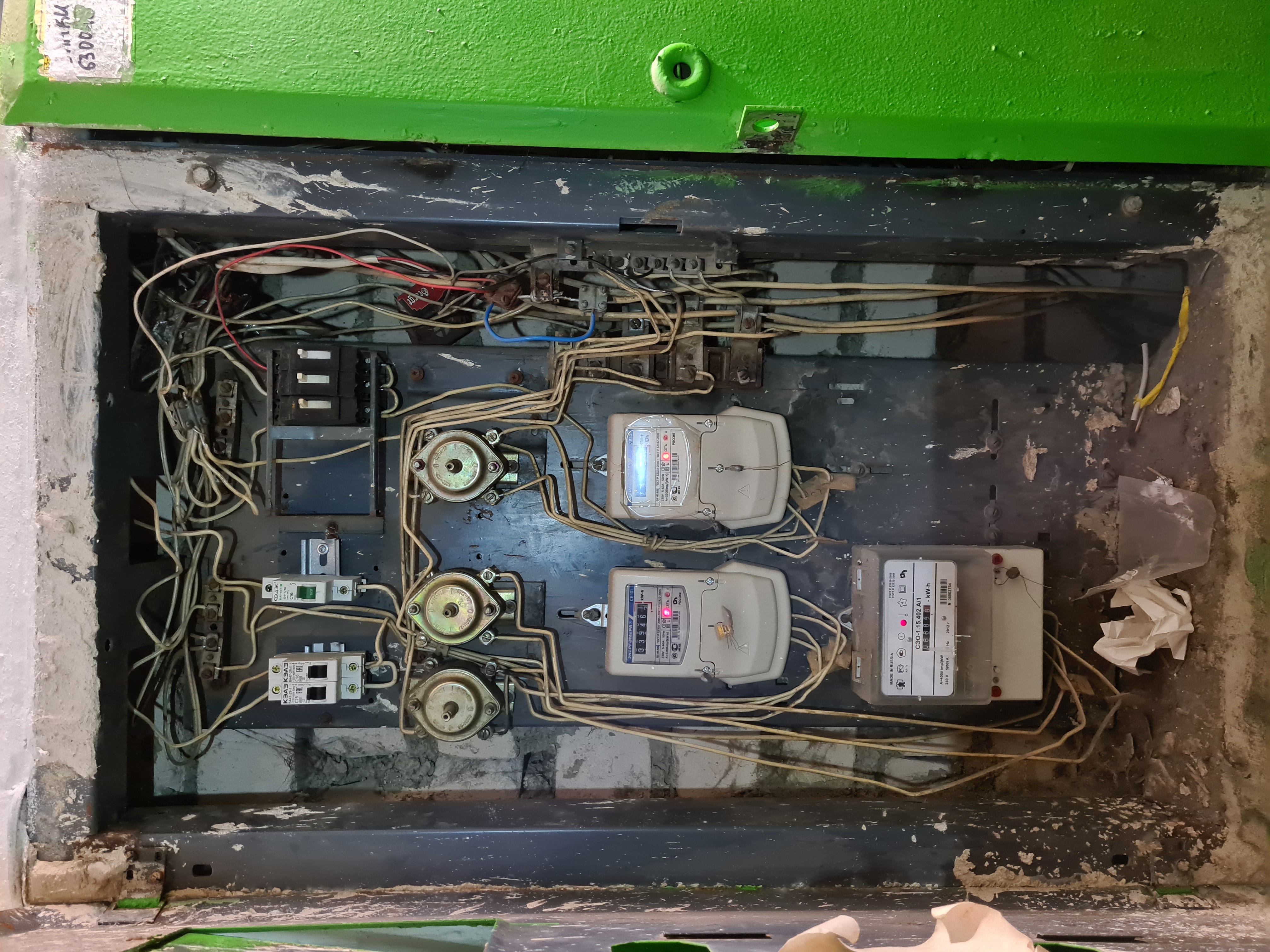

Приветствую! Дом примерно 80-90 годов, Вопрос следующий из щитка в квартиру выходит 2 линии алюминий лапша, одна 2 жилы, вторая 3 жилы. Соответственно две фазы и два ноля - нозачем третий провод ? Это зануление похоже так как подключен к корпусу щитка без входа в счётчик. Но в квартире на розетках везде по 2 проводника. А распред коробки все спрятаны и заклеены обоями.
Я поставил УЗО общее. Вопрос отключать это старое зануление и как определить что это за третий провод поточнее? Почему его нет в квартире в розетках? Я пока что отключил его все работает как раньше.
По схеме в щитке 4 проводника (380) и нулевой идёт на корпус щитка и от корпуса на колодку нулевую. Вообщем третий провод был подключен вот к этому щитку. И по чему в квартиру заходит 2 и 3 жилы Заранее спасибо за помощь

dymka, Луше фото , вместо сумбура .

dymka, дом с газом или электроплитами? Обычно трёхпроводка в домах 70-80 велась на кухню, либо как вариант розетка в коридоре.

dymka написал: дом с газом
Одна розетка на кухне делалась под электроплитку на случай отключения газа. Трёхжильный кабель шёл от щитка прямо до розетки, без распредкоробок.

strider1978, А третья жила какую функцию несла на этой розетке, зануление?
Просто на всю квартиру всего 2 линии и на одной линии вся квартира, а на другой одна розетка получается?

dymka, а сколько разрешённая мощность на Вашу квартиру?

dymka написал: на всю квартиру всего 2 линии и на одной линии вся квартира, а на другой одна розетка получается?
Однушка? Отключайте автоматы и проверяйте по месту.

strider1978, Двушка и во всех подрозетниках по 2 жилы
