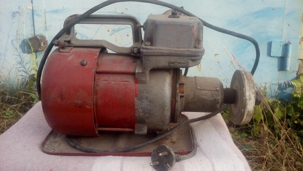

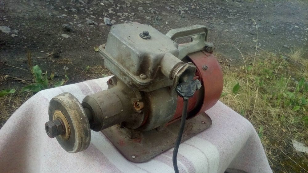

Приобрел такой станочек, хочется узнать его мощность и число оборотов. Поиск в инете результатов не дал( Может кто сталкивался? Табличка не читаемая. спасибо

есть програмки для телефонов, чтобы определить скорость вращения (у меня не получилось); ну а мощность примерно узнайте, замерив силу тока под нагрузкой
Сообщений: 137309
08.04.2021 в 02:08:58

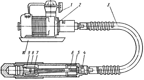

Константин 01, Не исключено, что точило в прошлой жизни было глубинным вибратором :)
https://www.tepka.ru/betonnye_raboty/36.html
