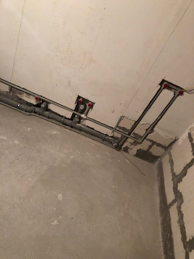

Скажите пожалуйста, можно ли в эту стену установить смесители скрытого монтажа, при этом не делая коробов, а просто заштробить их в стену?

zcs29063, Вы имеете ввиду там где ванная, в пеноблок? Можно. И тройники на канализации прямые, поменять на косые. Проблем меньше будет.

zcs29063, А толщина стены позволяет?

ИгорьPurnesh написал: zcs29063, А толщина стены позволяет?
ИгорьPurnesh, да, за стеной соседи

zcs29063, если левый вход канализации для стиралки - то в общем случае - слишком низко, но отдельные модели могут сливать хоть в дыру в полу

zcs29063 написал: да, за стеной соседи
Их нежалко? ;)
