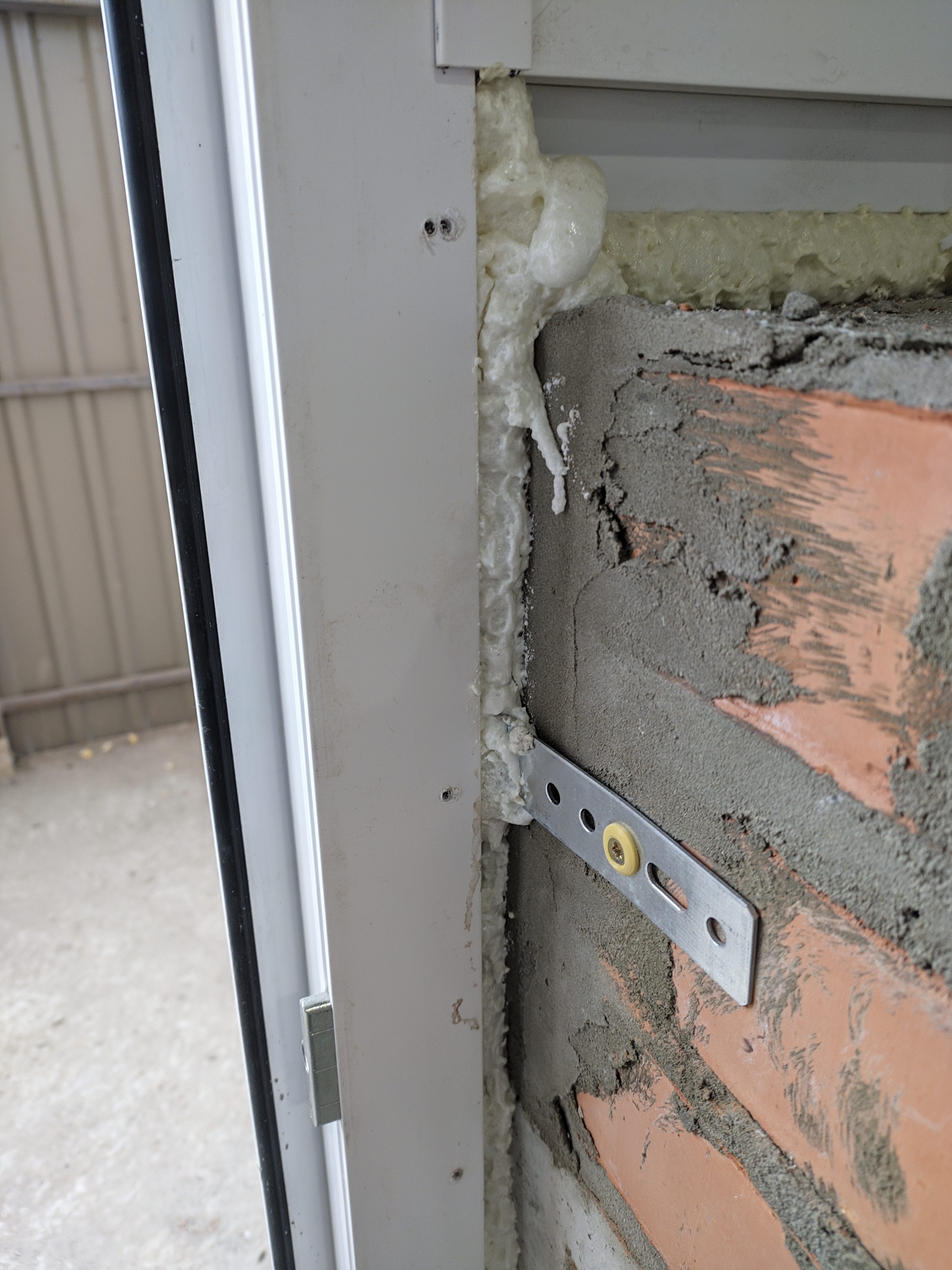

Чем лучше заделать отверстия от саморезов в раме по периметру?

20.04.2021 в 19:46:37
Мебельными заглушками.

Hovrashok написал: Чем лучше заделать отверстия от саморезов в раме по периметру?
Космофеном, но не простой в работе - надо потренироваться и делать за несколько заходов.

BV, я в Украине такого клея по магазинам не вижу (не считая неизвестных продавцов с неизвестным товаром). Уточню еще, эти отверстия расчитываю прикрыть профилем примыкания новых откосов, просто герметик (силикон) какой-то не подходит для этих задач?

Если вы их закрываете откосами, то в чём проблема? Любой герметик подойдет.

Yustas16 написал: Если вы их закрываете откосами, то в чём проблема? Любой герметик подойдет.
Yustas16, проблема в правильном выборе герметика, профиль если будет прикрывать отверстия, то по самому краю, чтобы скрыть их, а сомнения в том, что не усохнет ли любой герметик через время и отвалится...

силикон не пойдет. жидкий пластик нужен.

dizelO написал: силикон не пойдет. жидкий пластик нужен.
dizelO, жидкий пластик это только космофен или есть агалоги?

Синтесил Квилоса Мультиюзо вам в помощь. Не городите огород, силикон у них отвалится)
