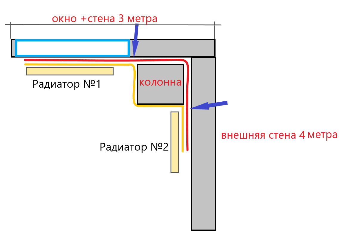

Здравствуйте. Помогите советом, пожалуйста. Задумал поменять трубы отопления в МКД. Выглядит все примерно так:
Система отопления однотрубная. Комната угловая. Одна стена внешняя (4 метра длинной), вторая с большим окном (длина стены 3 метра, окно на ней 2,6 на 1,7 метра). Текущая труба отмечена красной линией. Она проходит между колонной и внешними стенами.
У меня 2 вопроса:
  1. При замене трубы отопления нужно решить вопрос с частью трубы между колонной и стеной. Судя по всему ее оттуда никак не достать. Остается два варианта: обрезать и проложить по желтой линии или же оставить часть трубы на месте и по синим стрелкам приварить новые трубы. Что посоветуете?
  2. Хотелось бы освободить внешнюю стену от радиатора и сделать там большой шкаф. Таким образом, стена не будет нагреваться. Есть ли риск ее загнивания / покрытия плесенью? Стоит ли вообще так делать или лучше построить шкаф вокруг радиатора и прикрыть его экраном? Или вообще лучше сделать шкаф меньше и батарею никак не закрывать?

denrichy написал: Остается два варианта: обрезать и проложить по желтой линии
да
denrichy написал: или же оставить часть трубы на месте и по синим стрелкам приварить новые трубы.
за колонной, если там утепление не очень.... если остановится циркуляция отопления - перекроете радиатор - труба может замерзнуть.
denrichy написал: Хотелось бы освободить внешнюю стену от радиатора и сделать там большой шкаф. Таким образом, стена не будет нагреваться. Есть ли риск ее загнивания / покрытия плесенью?
Вполне реальный риск.
denrichy написал: Или вообще лучше сделать шкаф меньше и батарею никак не закрывать?
Можно и большой, но с расстоянием от стены 5-10см, и без цоколя, чтобы воздух свободно проходил снизу. Естественно оставить радиатор - можно длиннее, но тоньше.

"Есть ли риск ее загнивания / покрытия плесенью" - есть. "вообще лучше сделать шкаф меньше и батарею никак не закрывать" +1
