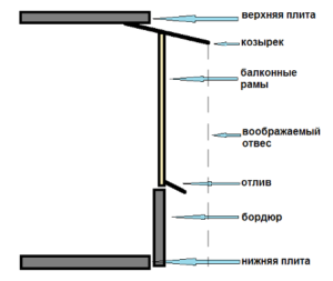

Здравствуйте. Живу на последнем этаже, советская панельная 9-и этажка. Лоджия была застеклена предыдущими хозяевами. По потолку и по боковым стенам постоянно вода, по периметру окна. По этой причине посоветовали снять окна и переделать заново с нормальной гидроизоляцией. Подскажите пожалуйста, как правильно должно всё крепиться? Сейчас по бокам 4 анкера на 10,2 внизу, сверху вообще держится за счёт козырька т.к.окно дальше от верхней плиты. Чертёж прилагаю, не мой, но у меня так же. Монтажники говорят, что у всех так, а мне с таким креплением страшно окна мыть... Всё шатается. И второй вопрос, как правильно должна быть выполнена гидроизоляция козырька, особенно места примыкания козырька к боковым стенам, он ведь изнутри крепится.

Я чайник, и у меня ровно такая же проблема. Вот что я понял за годы чтения этого форума. Даже если гидроизолируетесь от воды снаружи, все равно зимой будет формироваться конденсат на козырьке снутри, и растекаться на потолок и боковые стены. Без утепления и пароизоляции снутри не обойтись. Я поэтомк сейчас думаю как лучше перенести окно внутрь, чтобы со всех сторон примыкала бетонная плита.

tonaldduck, выложить новый парапет.
