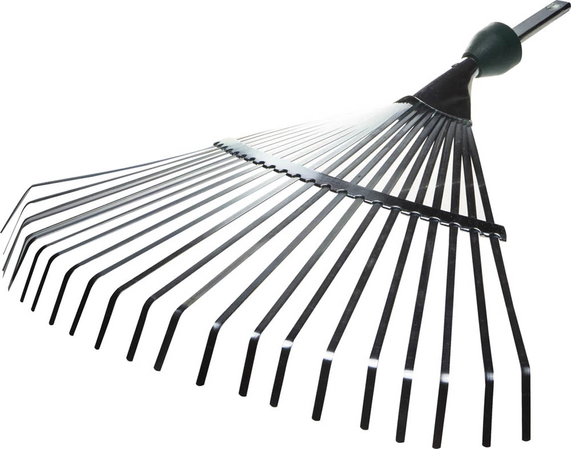

fhntv написал: никакой электрод не будет варить 0.5 -1 мм
на третий день с тех пор как впервые пробовал варить сварил 3кой (других, тоньше - не было) грабли примерно такие там 0.5...0.8 прожег много раз, но заварил с геморроем конечно. Потом другие и там уже легче пошло. Потом кочергу лопатку из 1...1.2 уже только с одним прожогом. Просто аккуратно надо с отрывом и подбирать режим-ток и не спешить. Ну и самое сложное (для меня) научиться сразу варить без включений шлака не перегревая при этом.
Кузов авто - конечно не вариант совсем.
