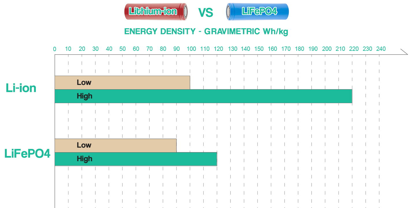

zvezdopad написал: Удельная ёмкость выше.
zvezdopad, дайте пожалуйста ссылку...

24.06.2021 в 17:54:05
Alex___dr, Забыл отметить - по сравнению с чем. Тогда, так - удельная ёмкость - не меньшая. Только у литий-кобальтовых выше. А учитывая заметно лучшие остальные показатели, фосфатный выглядит нынче весьма привлекательным.

zvezdopad написал: А LiFePo4 имеют несколько преимуществ перед Li-Ion: дольше служат (от 2000 циклов), отлично держат большие токи разряда, как рабочие, так и импульсные. Меньше боятся перегрева. Удельная ёмкость выше.
При всех плюсах LiFePo4 у батарей выпускающихся в настоящее время удельная емкость НИЖЕ чем у Li-Ion:
