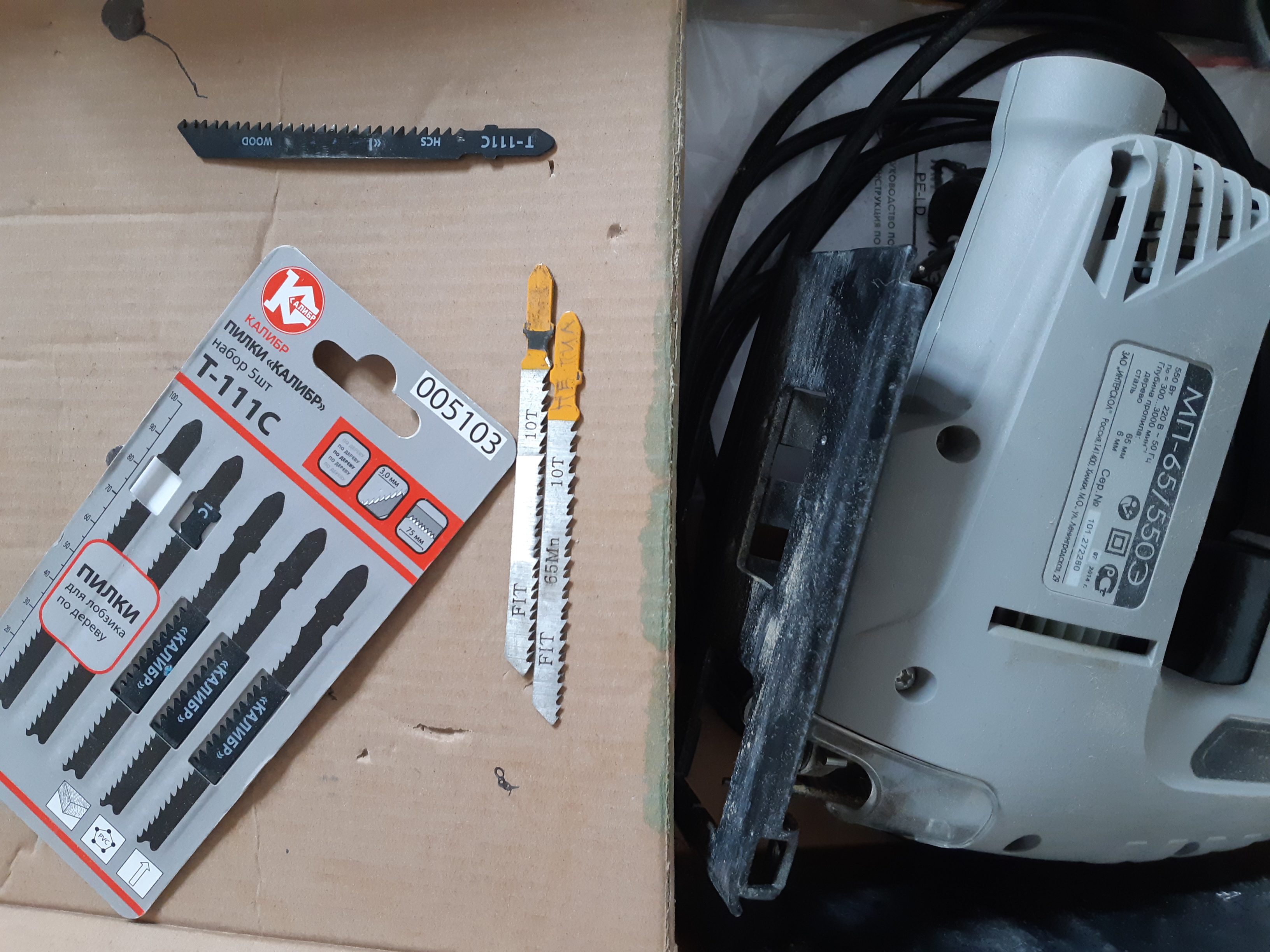

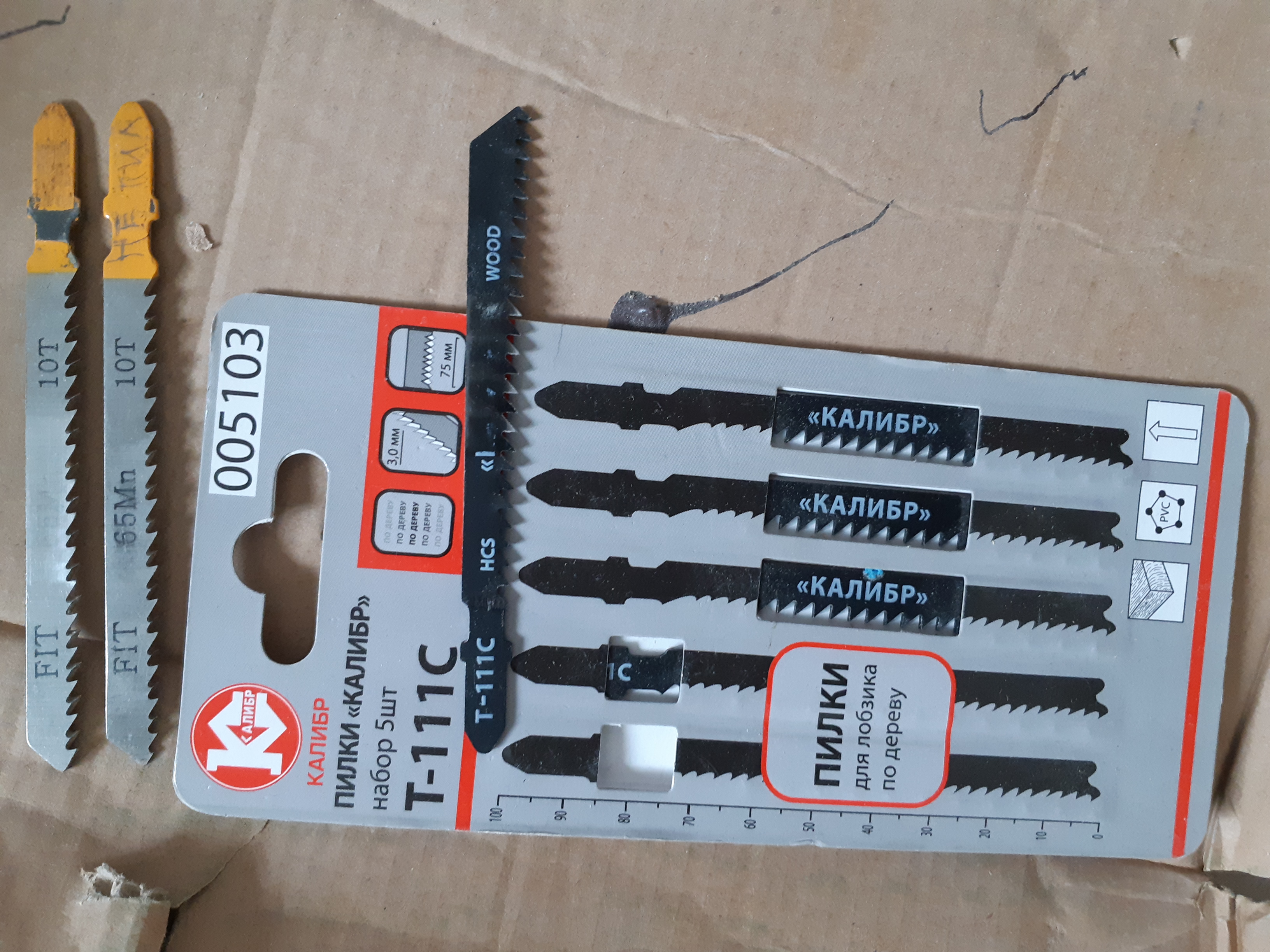

Была необходимость выпилить полукруг под трубы диаметром около 10 см. Лобзик не смог выполнить поворот в ламинате и заклинил. Почему так? Пришлось засверлить отверстия и выпилить лишнее под прямым углом, что вышло некрасиво. Ламинат 8 мм толщиной, самый обычный. Фото пилок прилагаю. И ещё вопрос заодно: есть 2 одинаковые пилки Fit, желтые на фото. Одна пилка (сильно бу) пилит, а вторая новая не пилит вообще. То есть с новой подпрыгивает сама тушка лобзика. Почему так может быть? А круги не пилит ни одна из показанных на фото пилок.

а) Эти пилки (будь они пилками...) и не должны пилить по кривой. б) Пилки на фото - макеты пилок.

Не знаю о каком диаметре кругов идёт речь, но однозначно для этих дел есть специальные пилки для фигурного реза, по типу вот таких, хотя от качества пилок тоже есть разница

snaq4, такие пилки, если от Ruko, дороже того лобзика. По сути вопроса, можно любой гуменной пилкой выполнить плавные резы, и потом постепенно приближать к малому нужному радиусу.

sanya1965 написал: По сути вопроса, можно любой гуменной пилкой выполнить плавные резы
Не с любой.
Rhjirftyjn написал: а вторая новая не пилит вообще. То есть с новой подпрыгивает сама тушка лобзика.

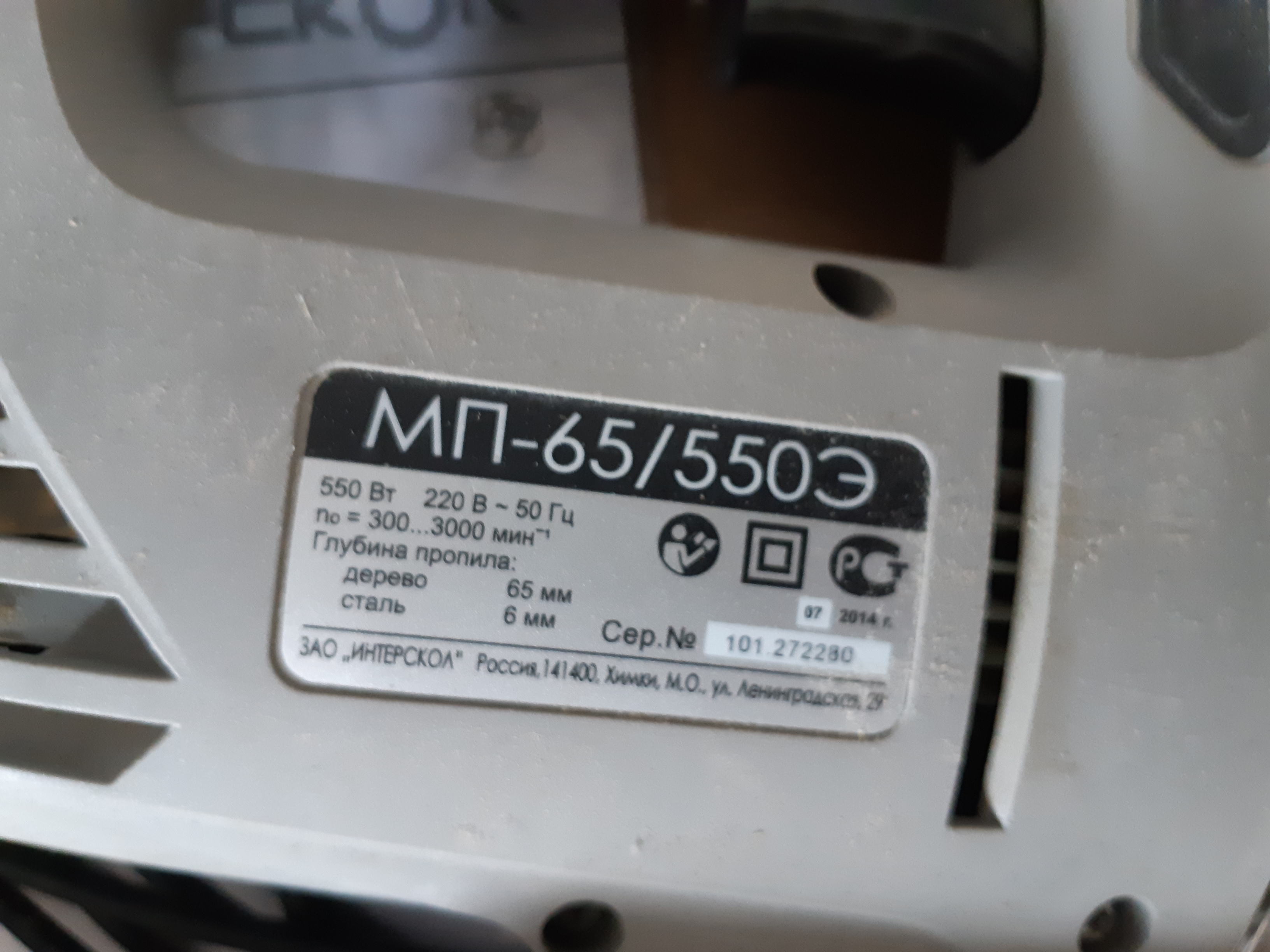

Этот "лобзик" сам является макетом лобзика, всегда вместо прямолинейного реза забирал влево. То, что лобзик подпрыгивает, это его нормальная работа. Где-то у меня лежит разобранный в пакетике.

Rhjirftyjn, Лобзик редкостное барахло, валяется такой. Хотел настроить, но когда разобрал и посмотрел сразу отказался дальше возиться.
Такой круг вырезать без проблем балеринкой для дрели. Если лобзиком, то сверлится отверстие на 8. У лобзика отключается маятник и не торопясь пилишь при необходимости(если клинит) отступаешь назад и снова пилишь.
