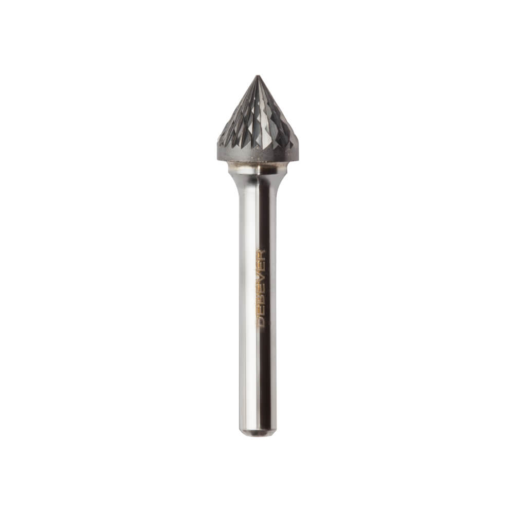

Здравствуйте.
Есть блок двигателя мопеда с трещиной. У знакомого есть сварка по алюминию. Нужно расшить трещину, полез в сеть и понял что не знаю на что смотреть. Нашел ручные граверы/мини дрели, но кажется мне что это немного не про то. Фрезы, которые выглядят серьезно имеют хвостовик 6 мм, как на фотке, кажется мне что ручной "дремель" не потянет, они как игрушечные выглядят. Толщина блока в треснувшем месте 8-12 мм, трещина естественно не по прямой. Гибкий вал я так думаю необходим. Посоветуете, на что посмотреть и чем можно сделать подобное.
Спасибо.

Хильда 400вт. Самое то. Если не ждать, то у elitech есть гипсорез на 650вт.

stiralka написал: Фрезы, которые выглядят серьезно имеют хвостовик 6 мм
они для прямошлифовалки

Нильдой 400 пользуюсь давно, мощности хватит с избытком, иногда использую, как маломощную болгарку, фрез к ней на ali навалом любых, гибкий вал в комплекте. Единственный недостаток - нет стабилизации оборотов.
