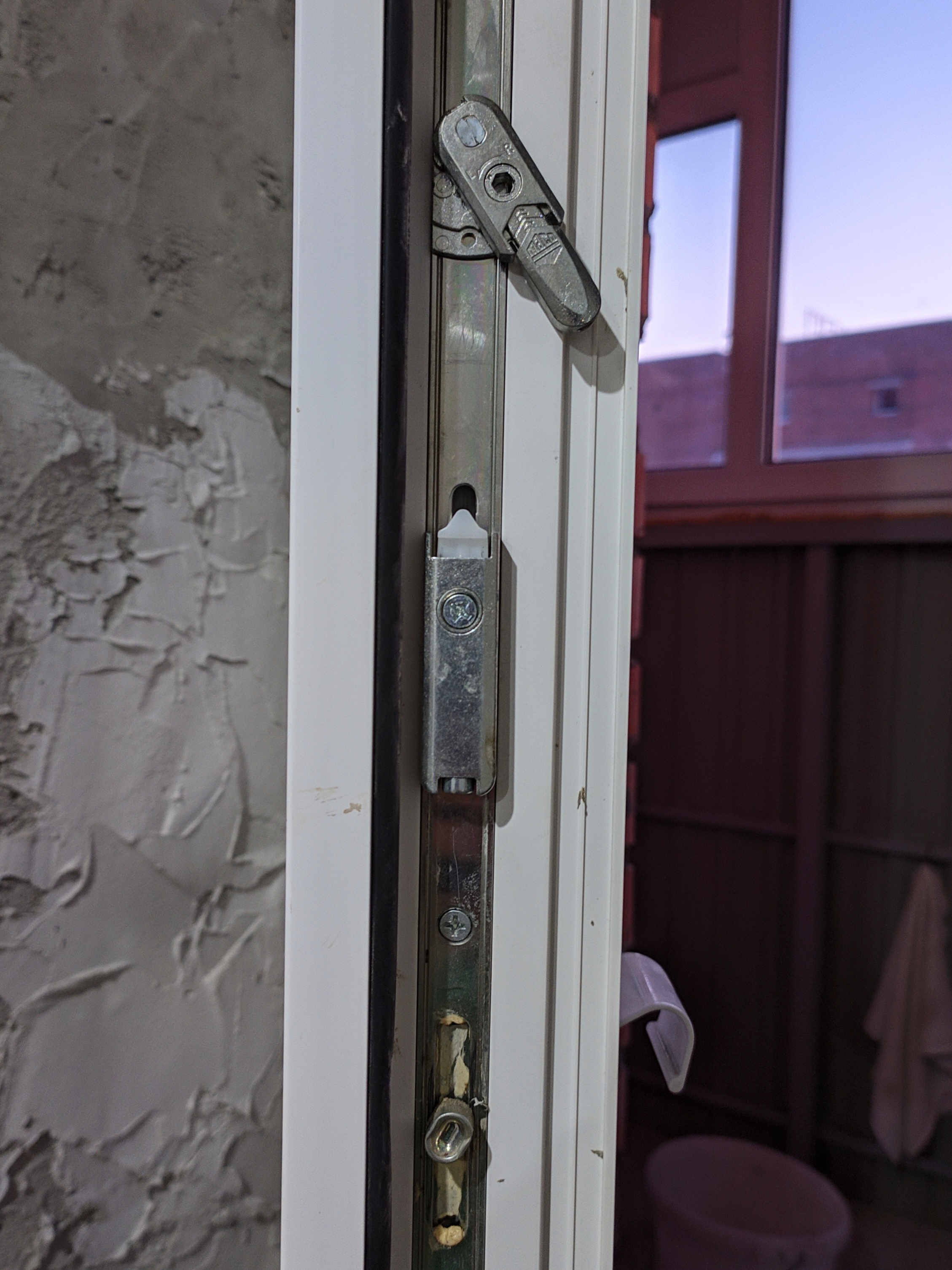

Можно ли такую фурнитуру отрегулировать, чтобы двери мягче закрывались? Сейчас нада либо сильно придавить, либо "бахнуть" дверью

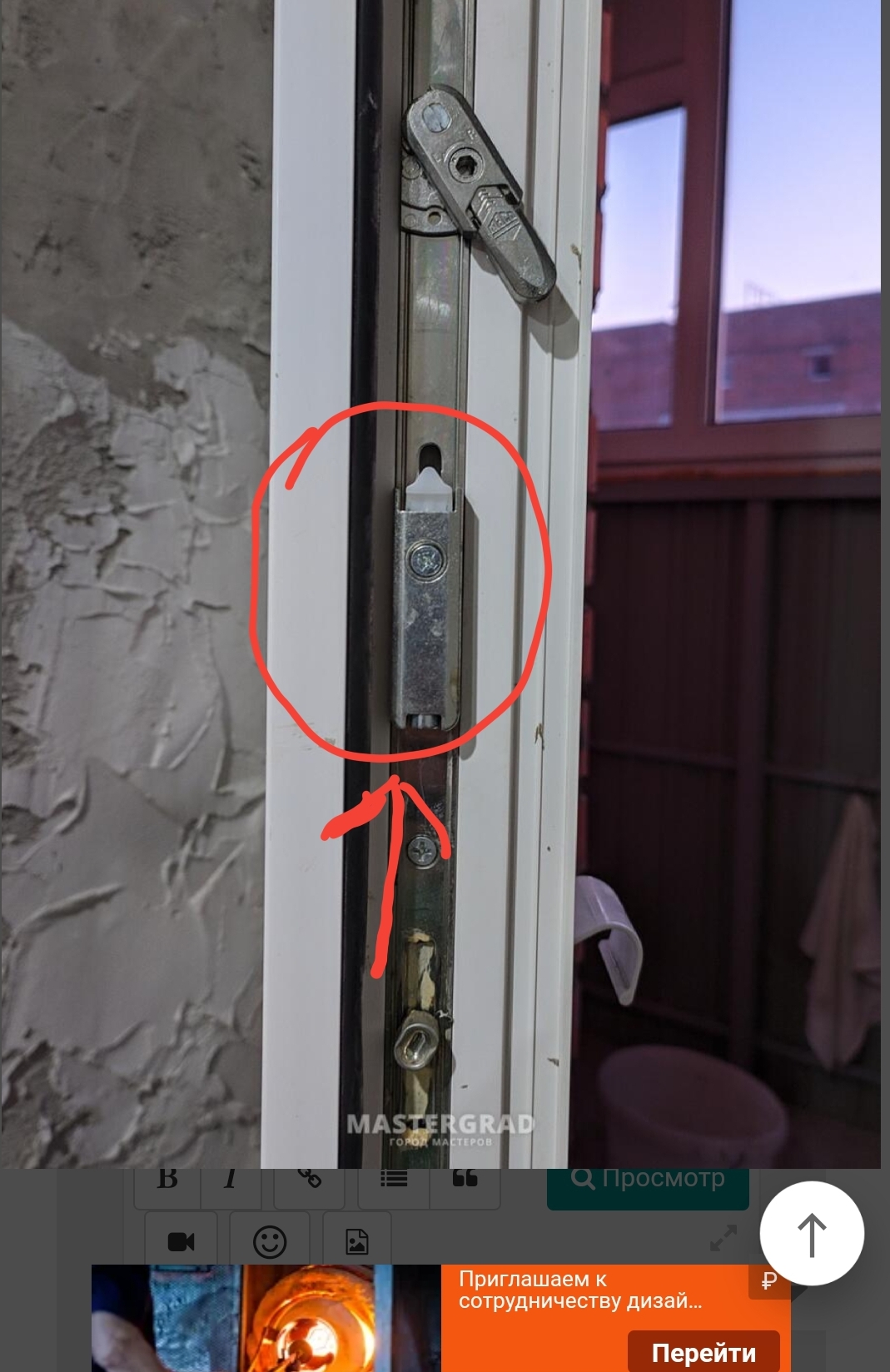

Деталь видите в красном кружке? Снизу регулировочный винт, крутите его, что бы сверху пластиковой угол белый, опустился.

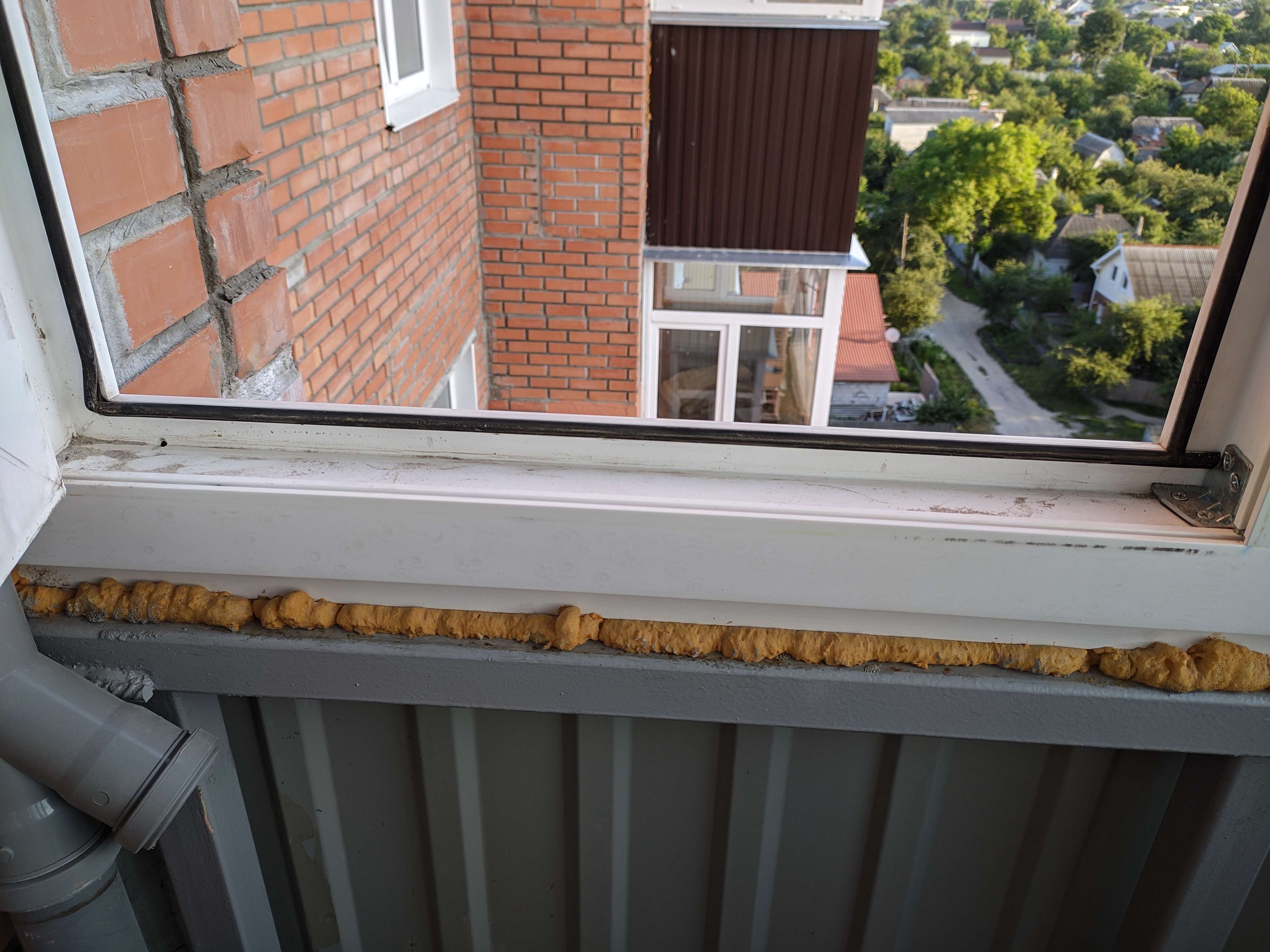

Yustas16, спасибо, стало лучше, хотя лучше бы там была мягче пружина. Теперь есть вопросы по балконной раме.
  1. После дождя даже с закрытыми окнами на нижнем профиле рамы собирается вода, так не должно быть?
  2. Вода которая там собирается, не хочет стекать, я думал забиты отверстия, но нет, вода как вроде не может вытечь через такое маленькое отверстие, если в отверстии двигать гвоздем, то тогда почучуть стекает. На других окнах у себя дома посмотрел, там по два отверстия по бокам, а в этих по одному, может в этом причина?

Да, отверстий мало. Сверло 6мм и точно так, как существующее отверстие, сверлить несколько отверстий

Yustas16, просверлить нужно только внутренний профиль? А что по поводу затекания воды туда при закрытом окне?

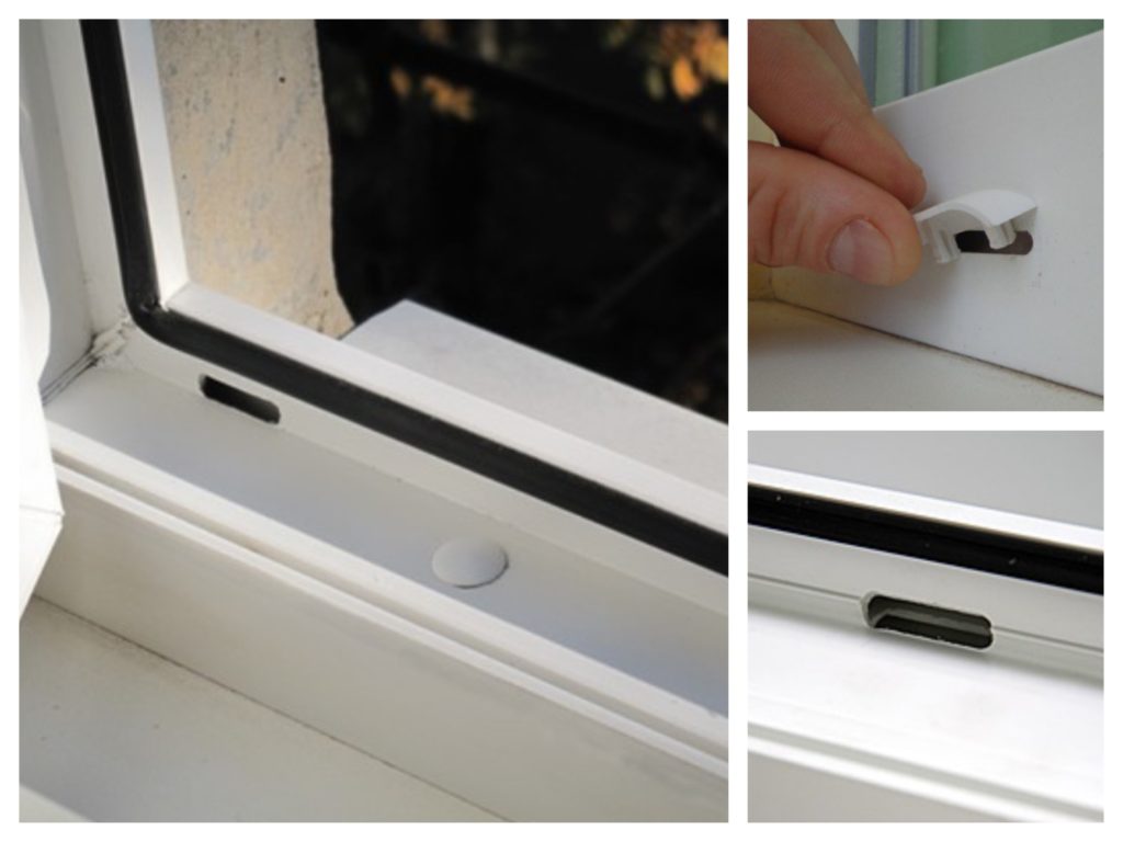

Hovrashok, сверлить только одну стенку. Попадание воды допустимо, для этого и сделаны отверстия. И если внимательно присмотреться, то профиль в этом месте имеет скос, что бы вода стекала в желобок, где отверстия. Вообще дренажные отверстия должны выглядеть так:

Yustas16, как раз на окне щас дома, с которым нету проблем, они и имеют такую форму. А сверлом такое не получится сделать?

Hovrashok, не обязательно прям такие должны быть. Просверлите четыре в ряд с одной стороны и с другой стороны.
