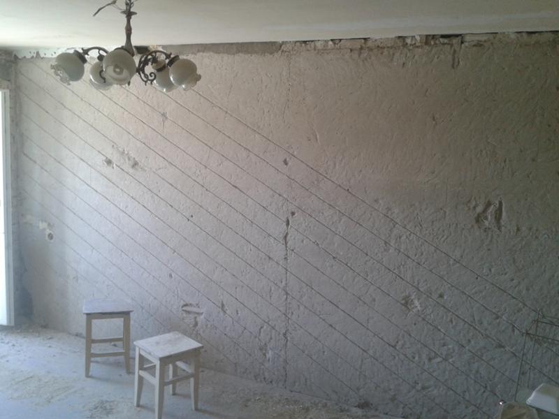

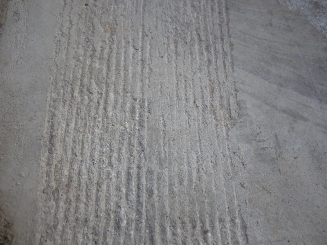

sanya1965
sanya1965
Регистрация: 15.10.2007
Сообщений: 21856
11.07.2021 в 01:30:16
Грэй, интегральное говоришь? Хорошо что не логарифмическое.... Вот на фотках снесена краска по плоскости, или насечки болгаркой сделаны? Ну раз уж одно и то же...... Кому-то...
