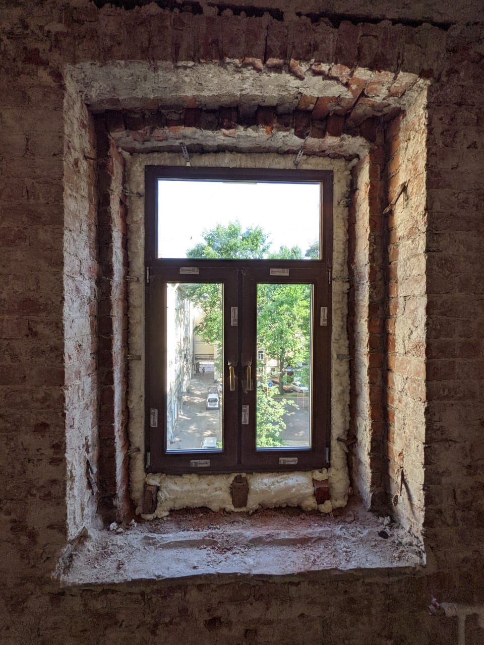

Добрый день, Вопрос по оптимальному способу подъема высоты подоконника Спб, кирпичный дом, 1914 гп. Старый подоконник шел под углом вниз, после его демонтажа и замены окна образовалась ниша 19см (от полки до нижнего края окна). Новый подоконник планируется деревянный горизонтальный, толщиной 4см. Сейчас полка представляет собой кирпич с остатками раствора. Стену, в том числе под подоконником планируется штукатурить и красить.
Вопрос чем проще компенсировать 15см высоты: 1,5-2 кирпича? цпс? если цпс, то каким образом луче армировать? Размеры ниши 100х60см Спасибо

Два кирпича и наливной пол.

Любым материалом, который позволит выполнять свою функцию "стена-опора" качественно. Кирпич, пенобетон, цпс, шлакоблок. Смотрите по своему карману.
