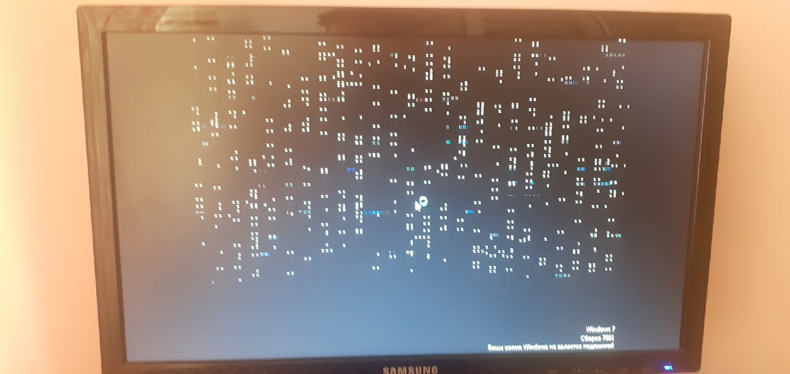

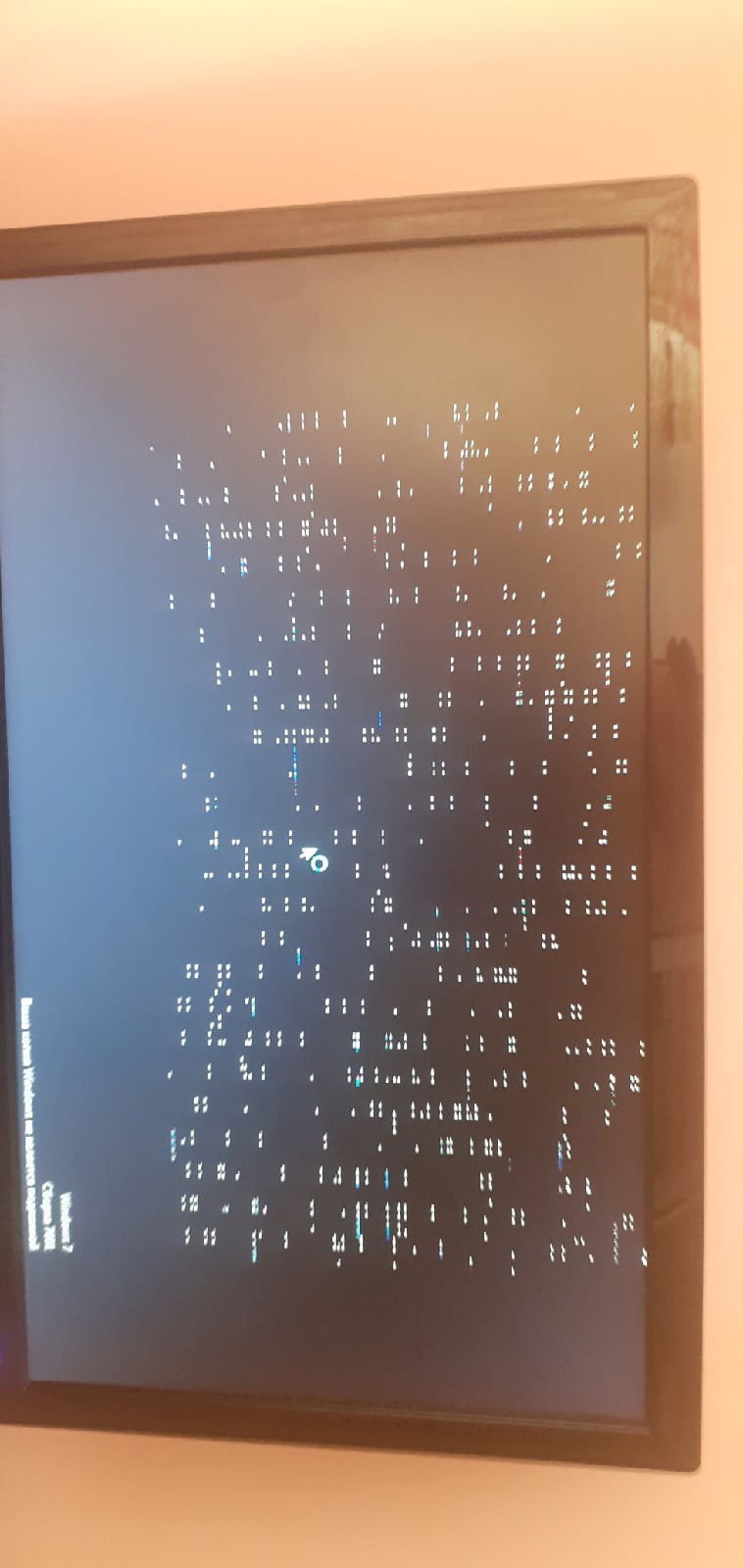

Здравствуйте. У меня появилась проблема с полосками на экране. Как мне решить эту данную проблему. Я могу показать фото и скриншоты по данной проблеме.

Кабель в монитор и в источник довтыкните.

strider1978, Это не помогло.

Заменить кабель и подключить к другому источнику.

SergeyGusev228 написал: У меня появилась проблема с полосками на экране. Как мне решить эту данную проблему.
Отключить кабель сигнала и оставить только питание. Подключить сигнальный кабель к другому устройству, заменить кабель или отключить кабель и подключить снова.
Полосить может как из-за самого монитора плата питания и/или сигнальная плата. Так же может полосить из-за видеокарты, так что возможно полосит не экран, а видео компьютера (может быть проблема с железом или драйвером).

SergeyGusev228 написал: У меня появилась проблема с полосками на экране и разрешением 800x000
Какое разрешение? 800 на 600? У вас скорее всего старое железо и кабели. И они стали давать дуба.
