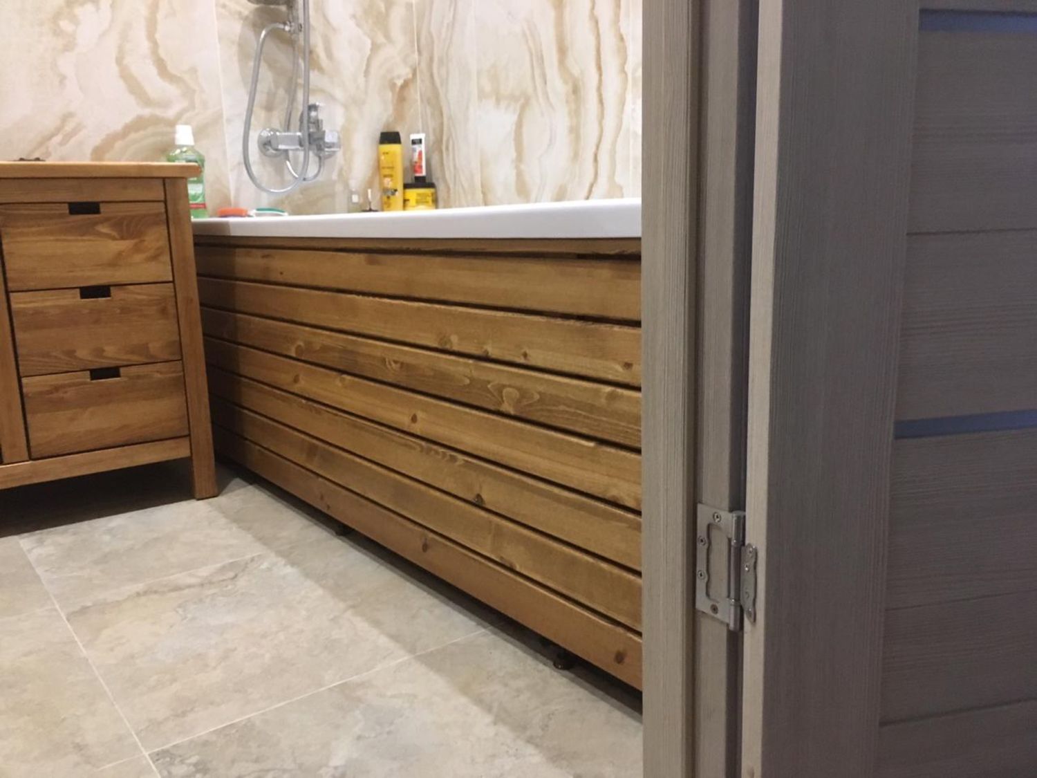

Хочу сделать деревянный экран из досок как на изображении. Каким образом можно сделать скрытый крепеж на деревянный каркас, чтобы доски можно было легко снимать по необходимости?

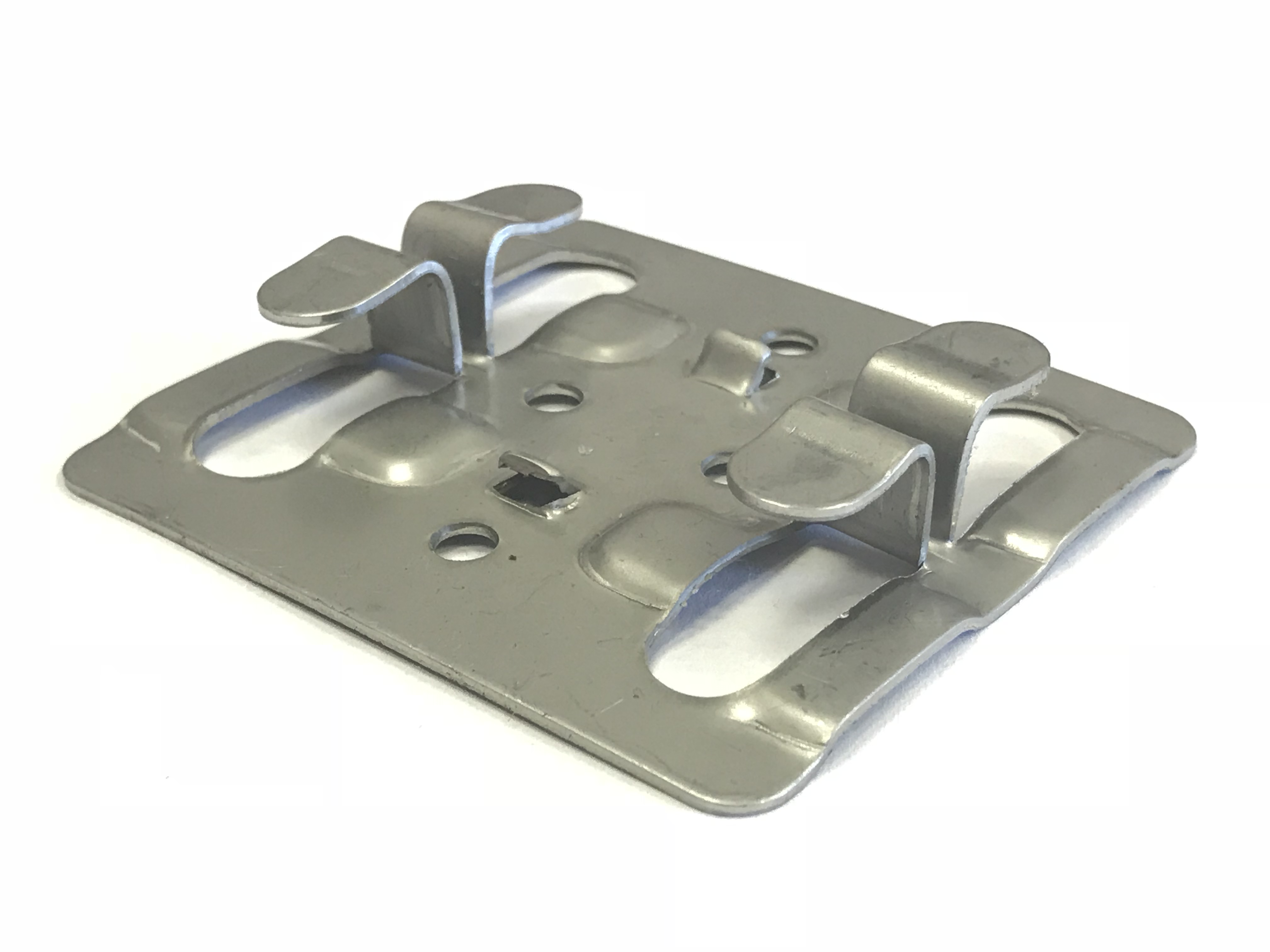

Клипса пружинная для вентилируемого фасада.

sanya1965 написал: Клипса пружинная для вентилируемого фасада.
sanya1965, Как она выглядит? Не могу найти в интернете по запросу "Клипса пружинная для вентилируемого фасада"
31.07.2021 в 15:28:19
Другие названия кляммер для керамогранита, и есть кляммер для сайдинга. Первый такой. Обратите внимание, что взято-таки с интернета, где для Вас ничего якобы нет.

Думал как то так крепить, но не могу найти как называется такой крепеж в интернете
31.07.2021 в 15:31:45
sanya1965 написал:
sanya1965, Спасибо. Видел такой. Не догадался, что кляммер это пружинная клипса.

может на магниты посадить?
02.08.2021 в 01:32:24
Можно и на них. Но вот чёт подумал, а какой смысл снимать по одной дощечке? Вот легше станет от той щели в доску???? Сделать щит съёмный, хоть на накидных штырях, хоть на магнитах.
