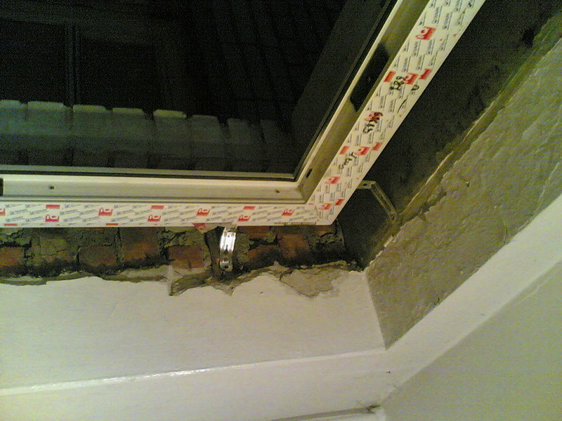

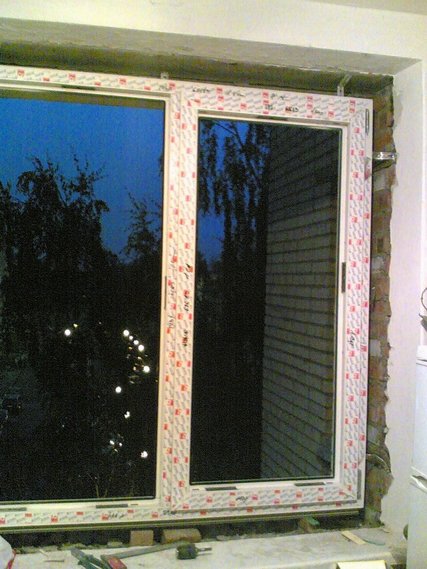

RadioFish
RadioFish
Регистрация: 05.04.2006
Сообщений: 186
10.04.2007 в 12:53:41
Вариант :)
