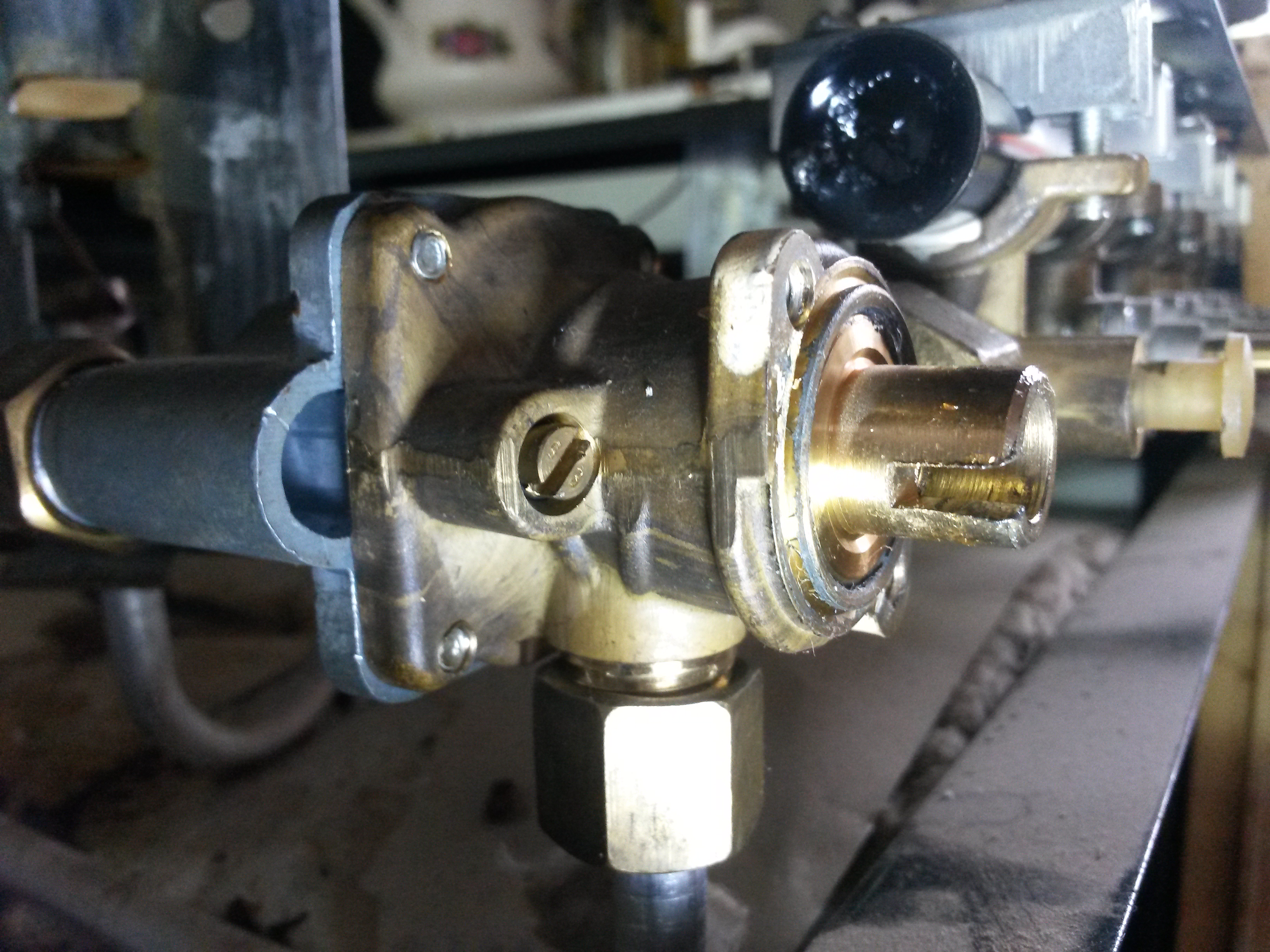

День добрый . сначала случилась типовуха = сколько не жми кнопку ТУП - гасло пламя духовки . полез разбирать . удивило то что силуминовый кожух ТУПа , отходит от латунного основания на 1...1.5 мм и сам ТУП слегка прогнут во внутрь плиты ( НО ПРИ ЭТОМ РУЧКА , КРУТИЛАСЬ НОРМ , и ранее на неё никогда не жаловался ). подтянул винты + чутка подравнял сам ТУП , относительно морды плиты . в результате ручка ТУПа вообще перестала вращаться . стал ананировать двумя болтами крепления его крышки . в каком то положении ( опять таки при здоровой щели ), ручка начинает крутится . но это настолько криво-хлипко что буквально за несколько движений болты откручиваются . видимо что то упустил или потерял при разборке а может не так собираю ( какая хитрость есть ?) , хотя вроде как там трудно ошибиться . напрягает прорезь ( а может выкол ), на латунной ручке-основании ТУПа ( на первом фото ) . подскажите пжста кто разбирал подобные - так и должно быть на стоке ? или это я отломал кусок латуни когда закручивал винты ? если у кого есть нормальные фото именно этого ТУПа в разборе - поделитесь пжста . самое странное что на некоторых фотографиях продавцов этой приблуды = ручка ТУПа смотрит в бок , не ужели так и должно быть в стоке ?
купил бы новый ТУП , но они сняты с производства . в двух инетмагазинах нашёл - заказал , даже уплатил удалённо , но деньги вернули со словами - "нет в наличии " . по совместимости с другими ТУП , офф суппорт гефеста , сказал - увы не совместимы . вообщем одна печалька . выкинул бы его вообще установив обычный вентиль как на верхних горелках , но есть сомнения что без колхоза патрубков не встанет .

1967, смазать пробку, попасть гвоздиком
в эту самую прорезь и закрутить винтики.

Когда для смазки вытащите пробку, то надо в таком же положении вставить обратно. Во внутрь краника(не пробки)загляните и поймёте.

Славик64 написал: Естественно.
теперь понятно . именно её и заклинило . даже плоскогубцами не поворачивается .

Плоскогубцами осторожно, не деформируйте. Надо осорожно, круговыми движениями.

1967, это есть дурацкий краник. Из за второй горелки сделали огромным. На более старых Брестах я их выкидываю и ставлю краник как на конфорках. Здесь кое какие нюансы есть...

из-за того что два болта ели держали селюминувую крышку , видимо провернулся пару раз по часовой и застопорился , сам кран . пересобрал = норм . спасибо Славик64 ( пнул в нужную сторону) . теперь сел на термопарах и клапане ( кнопке ) газконтроля . очень сильно сомневаюсь в коректности проверки термопар с помощью мультимерта и автономной внешней газовой горелке . даже если представить что в пике должно быть 50 mV , этот показатель на уровне погрешности -наводок мультиметра = маловато чтобы раскачать релюху . хотя в моём случае одна из термопар ( к нижней горелке духового шкафа ), ведёт себя несколько странно = в течении около 10 секунд , напряжение на её контактах поднимается до 20-30 mV а затем начинает существенно падать ( неисправна ?) . на верхней термопаре гриля , с её прогревом , наблюдается только рост напряжения . видимо по этому клапан газконтроля , живёт своей жизнью - через раз срабатывая ( характерный щелчок ), через тридцать секунд после отключения нагрева . ещё заметил - если вытащить все протвини и полки из духовки - газконтроль работает корректно .
