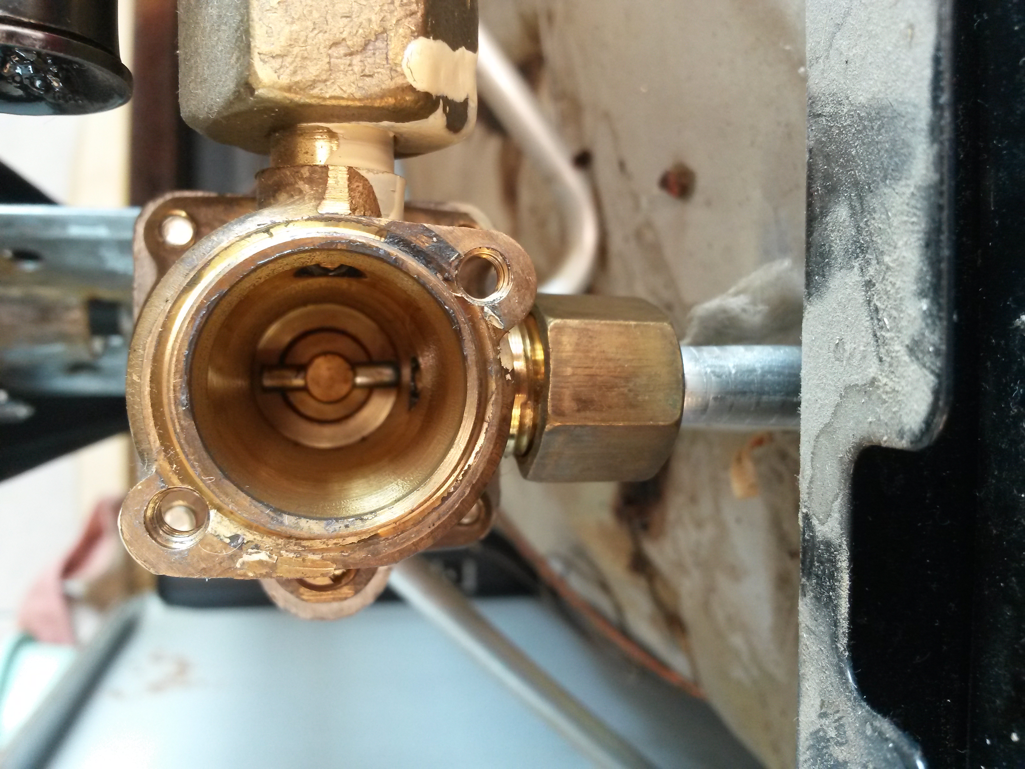

дополню тему фотографией крана духовки ( внутренности ) = вдруг кому пригодится .
andrey90129
andrey90129
Регистрация: 05.02.2023
Сообщений: 3
05.02.2023 в 17:33:01
1967, Здравствуйте, подскажите пожалуйста размеры пружинки, раскрутился кран, разбирал, пружинки не было, кран пропускал газ, заранее спасибо

andrey90129
andrey90129
Сообщений: 3
06.02.2023 в 16:40:54
они гдето продаются?)
andrey90129
andrey90129
Сообщений: 3
06.02.2023 в 16:42:15
Славик64 написал:
andrey90129 написал: подскажите пожалуйста размеры пружинки
Разберите другой кран и узнаете размеры.
Славик64,
так к сожалению другие пружинки, у меня как на фото выше в теме, пружинки в обычном кране и кране духовки отличаются
