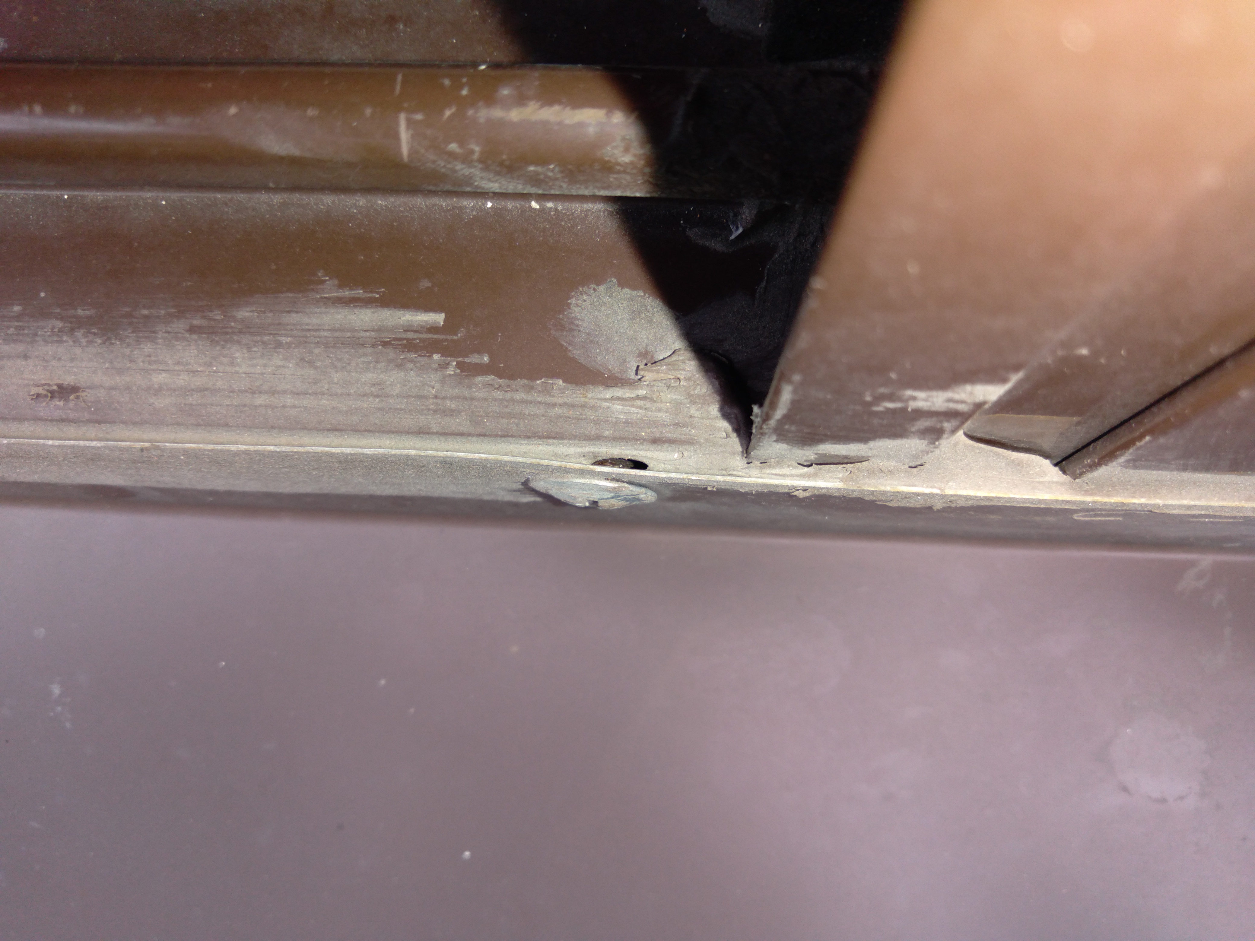

Под холодным остеклением балкона длиной метров 15 прижоплен отлив внешним накладным образом. Шов, естестванно, омывается. Загерметизировано путем просиликонивания расслабленного шва с последующей притяжкой. Пару лет сухо, но в одном месте щель несколько миллиметров, там в ливни и протекает.
Переделка на правильную схему прилегания нереальна. Честный ремонт - это отодрать все 15м, очистить и заново засиликонить. Перед этим почти незатратная попытка локального ремонта. Чем замазать сверху, чтобы прилипло? Знаю, что силикон на силикон не идет, но как заплатку для отвода капель попробовать. Возможно, если плюха будет большая, то просто формой отведет воду как зонтик.

У ТБМ есть ленты пароизоляционных. Там липкий край типа жидкой резины. Клеится вообще ко всему.

Лента, если все отливы отдирать и прокладывать заново. При отпускании крепежа для расширения шва в месте течи будет раскрываться шов рядом и греметичность по цепочке будет нарушаться дальше. Это уже не локальный ремонт.

Делал профиль наружный кафельный на самоклейку по всей длине, а под него уже заводил отлив. 4 года полёт нормальный.

если доступ есть ко шву везде - зачем заморочки ? отжимая крепеж несильно - досиликонить недостающее карниз разрезной - силиконить посекционно

может фото для понимания?

сверху приклеить полосу ленты герлен

BV, +1. Писал выше то же, но другими словами..
