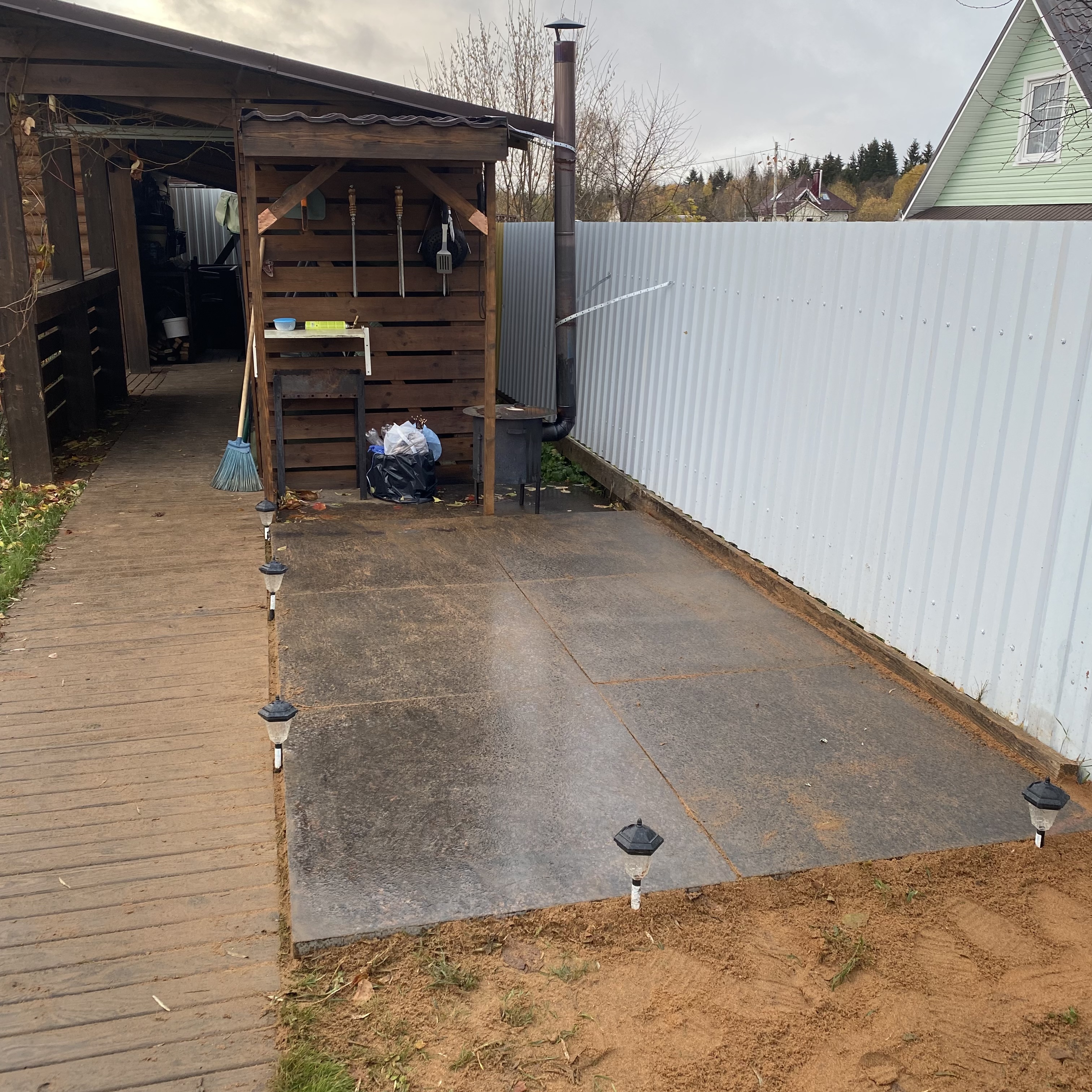

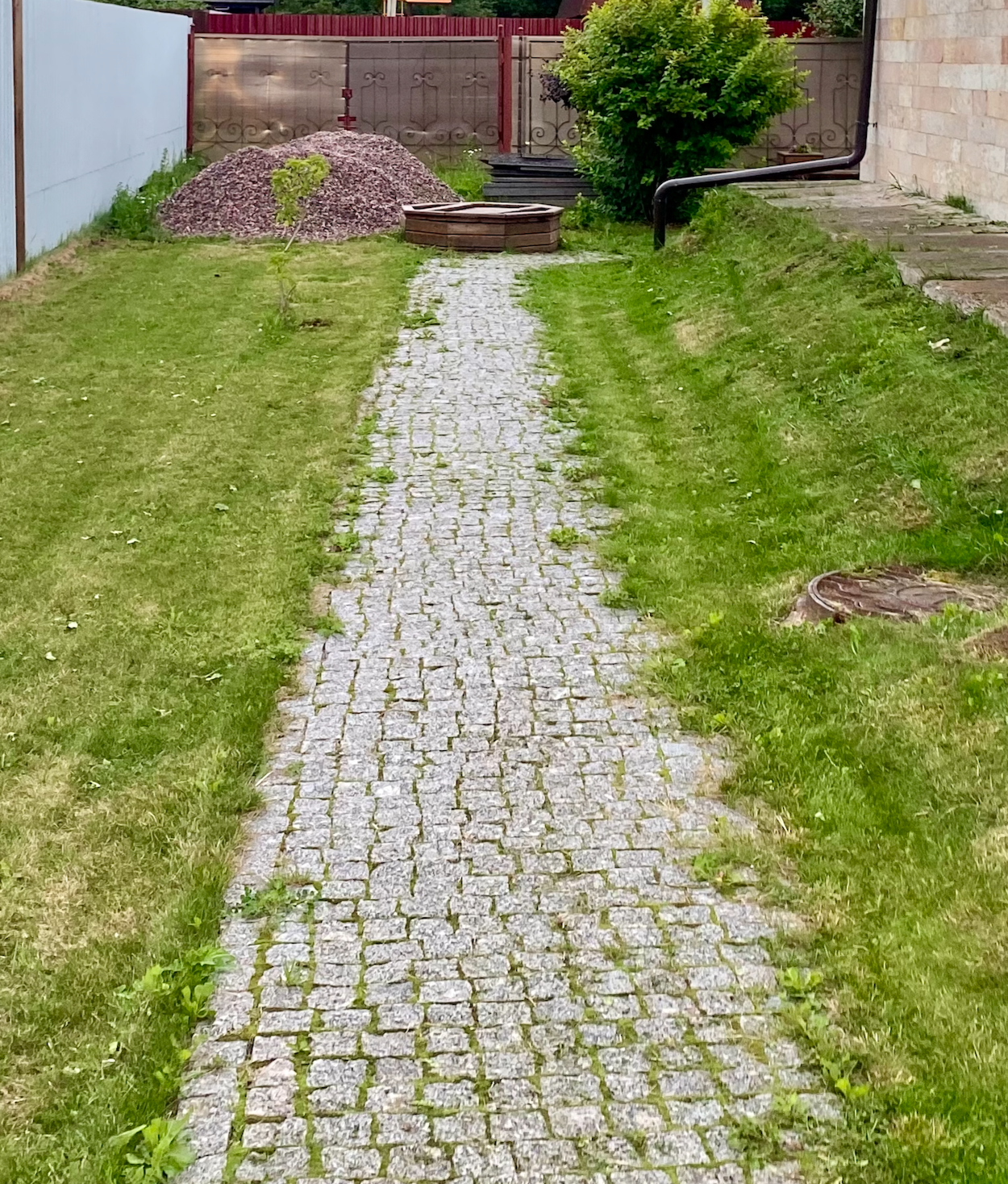

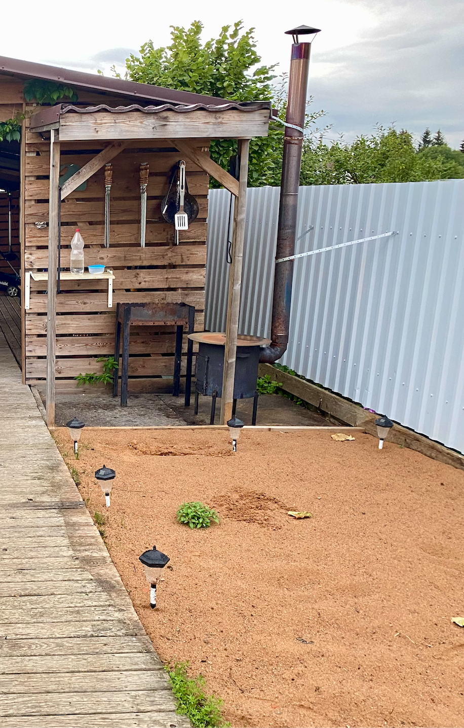

От прошлых хозяев осталась стопка гранитных плит 1000х1000х50, подготовил песчаное основание для укладки но не решен вопрос как их перетащить примерно на 50 метров - технике никакой не заехать да и газон не хочется портить колесами, вариант вчетвером за углы кажется травмоопасным.

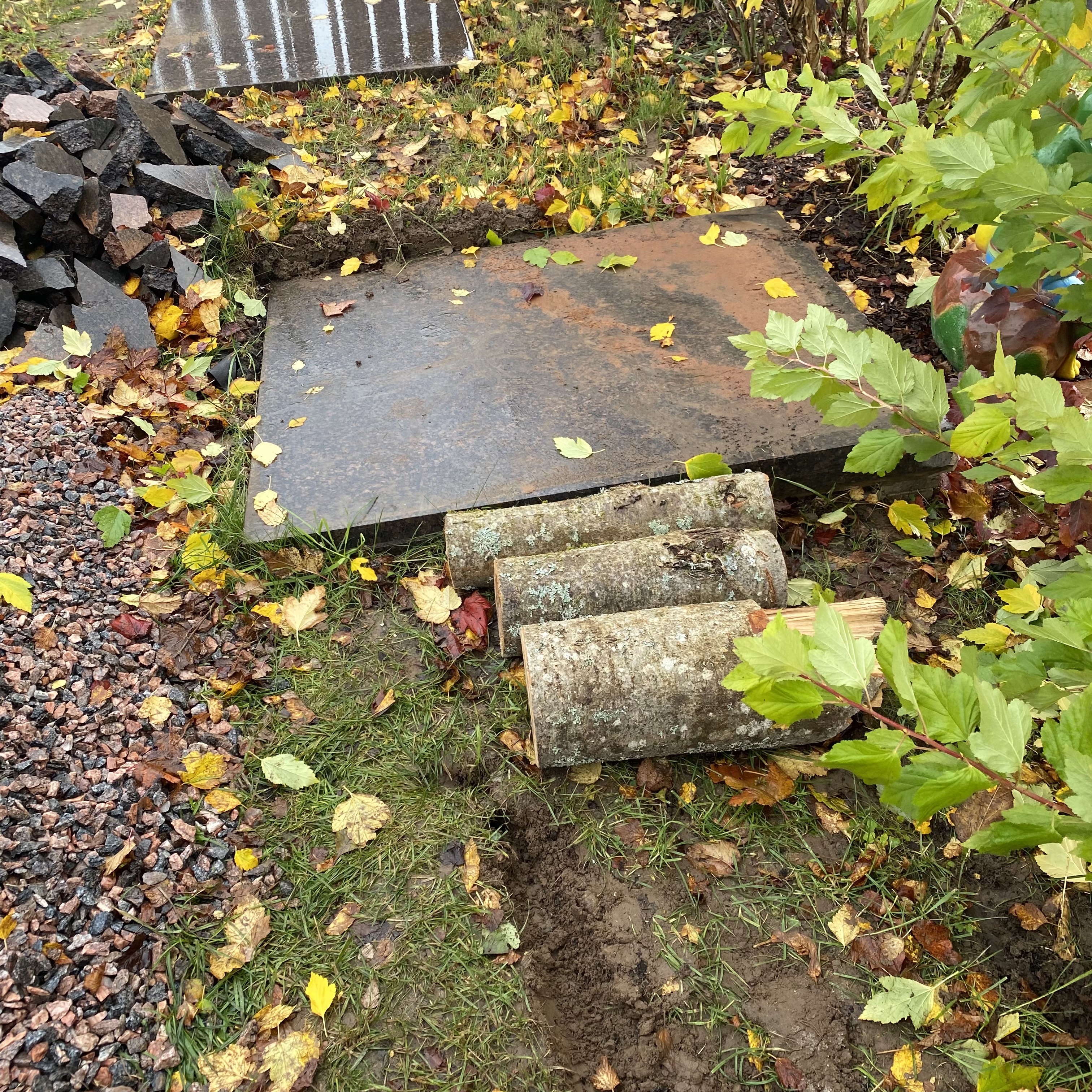

Судя по вашим фото место у вас относительно ровное и без больших перепадов высот. Кладёте на землю несколько круглых бревён. Плиту постепенно надвигаете на брёвна. В процессе перекатки задние брёвна перекладываете вперёд. В конце перекатки четверо осторожно укладывают плиту в нужное место. И так по одной плите перекатываете. Только без фанатизма, чтобы и плиты не поломать и руки не повредить. Деревянные брёвна можно заменить на резиновые валики. Но, наверное, брёвна проще найти, чем валики. За счёт намного большей площади соприкосновения брёвен с газоном, чем колёса, газон не должен пострадать. Максимум трава примнётся.

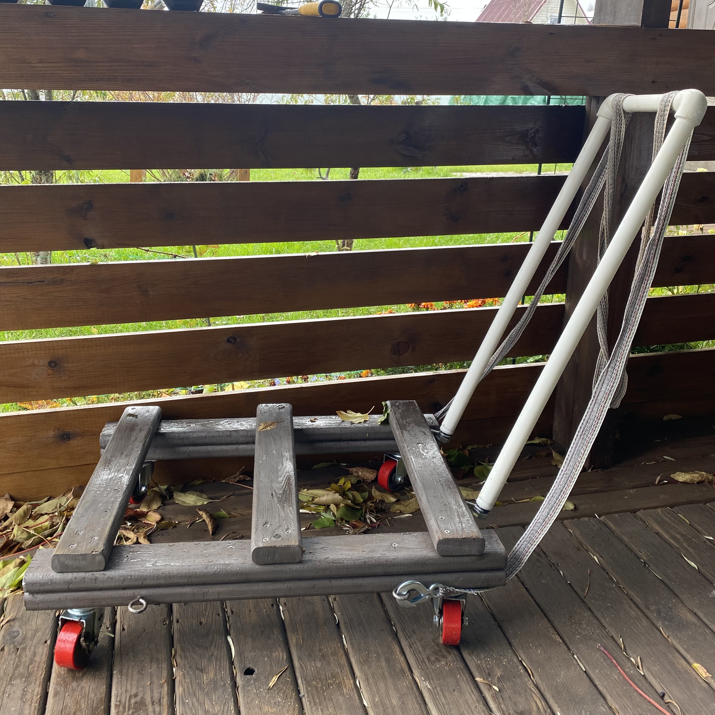

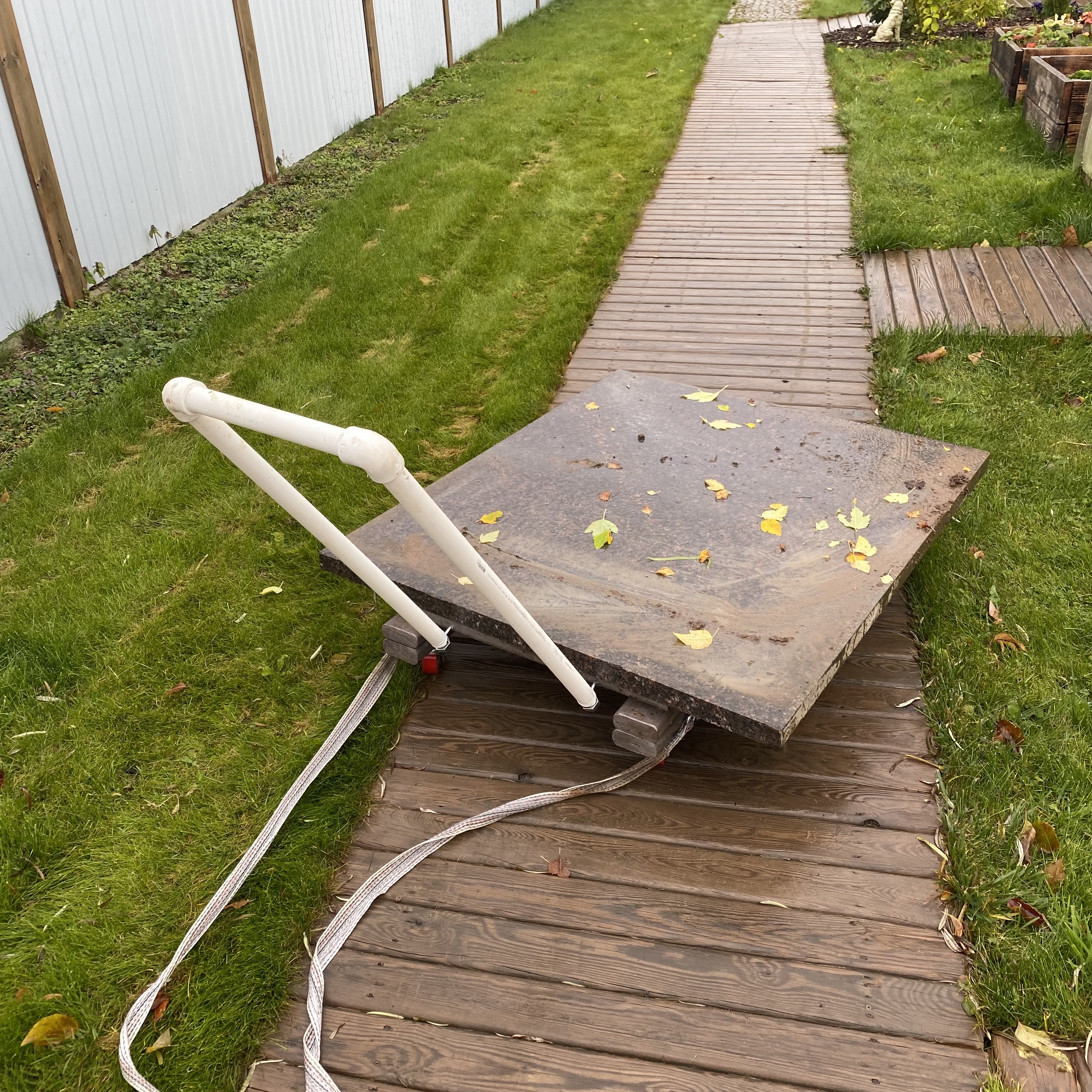

Не дождался помощников, сделал сам за день, пришлось смастерить тележку, закатывал на нее по бревнышкам разного диаметра, по месту ставил цепляя за углы молотком (деволт рулит))

18.10.2021 в 22:49:22
молоток ! отличная работа и телега :) дольше собирался и планировал
