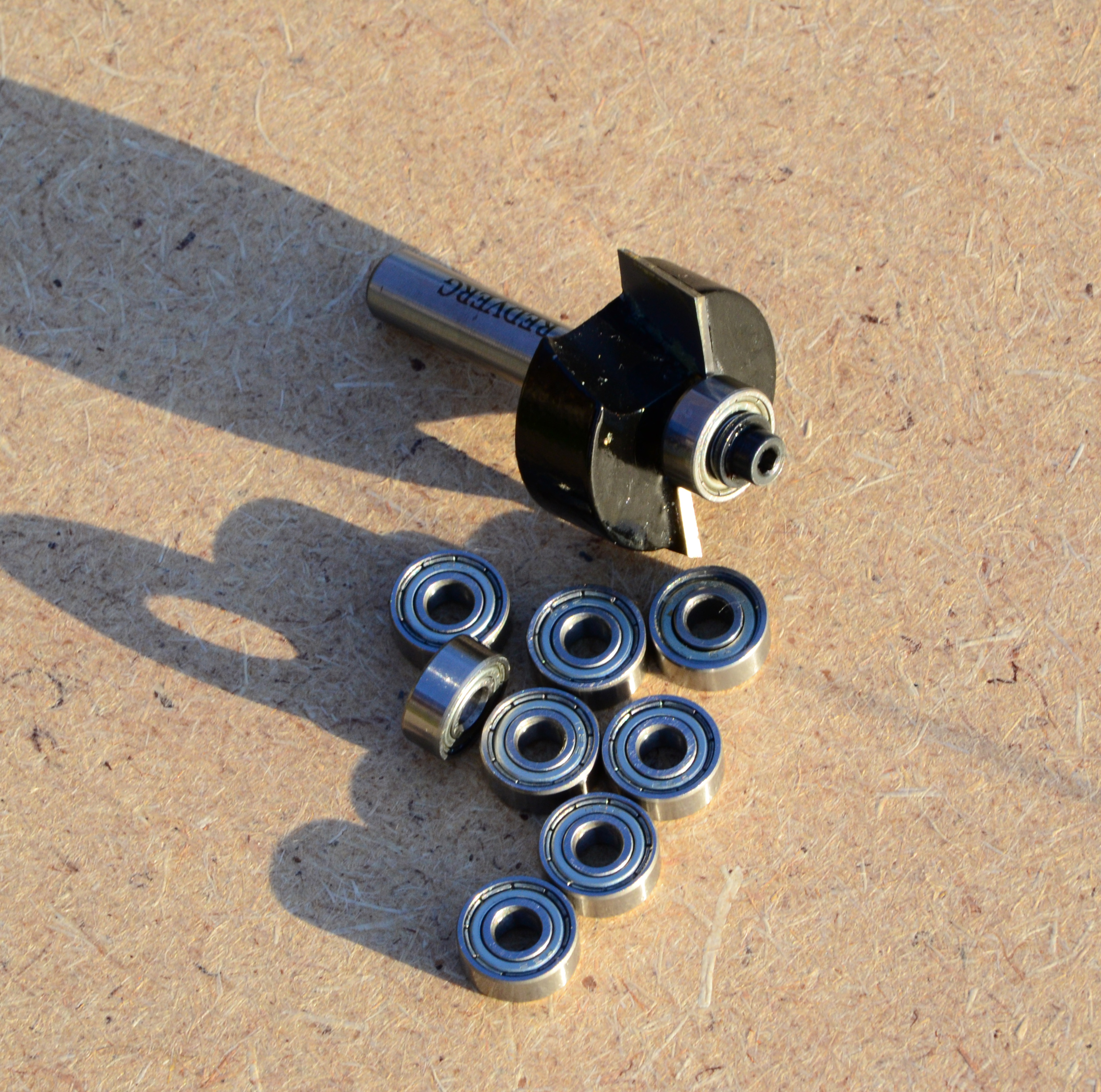

Резьба обычная. На фрезах Кратон откручивается легко, хватило на 1.6км и ещё живой подшипник. Он разборный, стоит миниатюрное стопорное кольцо, промыл, смазал Литолом и как новый.

Заменил подшипник на другой фрезе,с усилием но открутил винт резьба правая ,марка подшипника R3ZZ (4,763мм х 12,7мм х 4,978мм)
