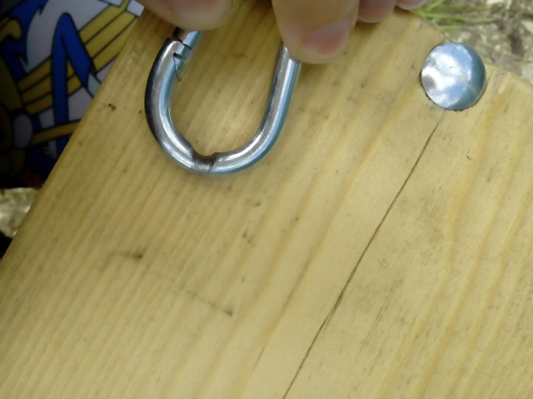

Всем привет! Несколько дней назад нам установили качелю. Деревянное сидение на цепях и карабинах. Покачалась я на ней в общем всего два дня, и обнаружила, что верхние карабины, которые крепятся к трубе, стёрлись на 2-3 мм :( Что вы можете посоветовать, чтобы качеля была надёжной? Может такие крепления вообще не подходят? А то не охота с неё однажды упасть, или менять карабины каждые три дня :) Качаются на ней только взрослые (70-80 кг) :D

Все Вы правильно подметили. Для долгой и безопасной работы надо делать этот узел на подшипниках.

В проушины карабинов должны вставляться копеечные капроновые втулки, они были?

strider1978, к сожалению, нет. Попробую поискать такие, пока крепления понадёжней не сделаем, спасибо за совет! :)
