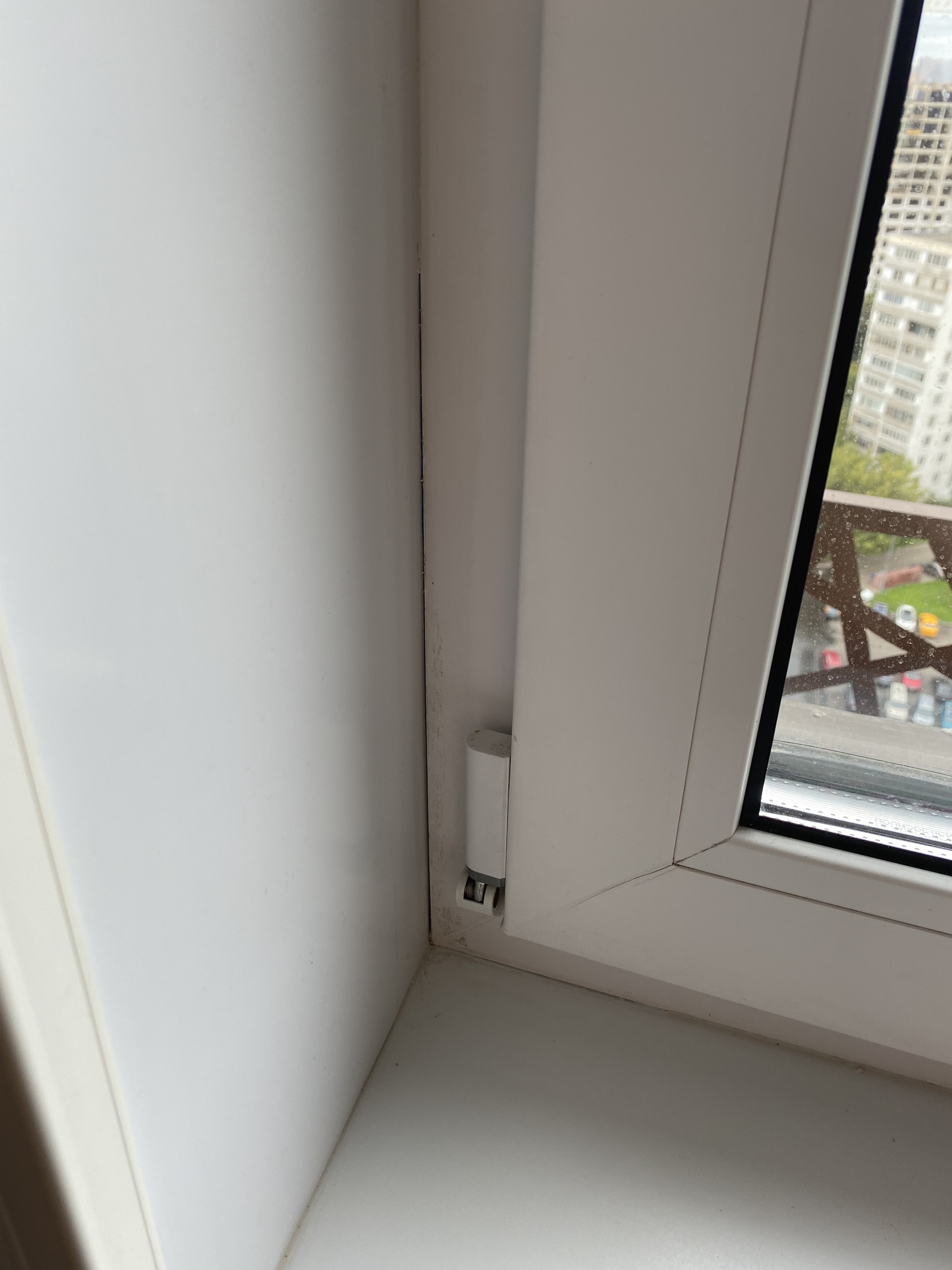

Здравствуйте. Посоветуйте как заделать нормально щель между откосом (пластиковый) и рамой (дует из нее) щель около 1 мм, стоит ли в нее чего то напихать (вату например) и поверх засиликонить ? или как?

Aalsol, Снять пластик и нормально сделать примыкание.

но ремонт как таковой сделан:((( обои и все поклеено:(((

Aalsol написал: но ремонт как таковой сделан:((( обои и все поклеено:(((
Aalsol, то, что дует из той щели, это вершина айсберга. Даже при щели в палец из того места дуть не должно. Вся изоляция выполняется материалами которые скрыты внутри монтажного шва окна. Замазав щель вы уберете ветер, но оставите возможность промерзания этого места. Т.е. не исправите практически ничего.
В идеальном случае вызов установщиков по гарантии на переделку установки. В реальности - разбор и переделка швов за свой счет. Еще зимы не было с этими окнами? Там где не дует, будет просто холодно. Продувание - это такой уровень рукожопства, что распространяется на все к чему оно притрагивается.

Мишутк написал: Еще зимы не было с этими окнами? Т
Была, но пока окна щели не потрескавшиеся были то особо не ощущалось ни чего. потом потрескались углы и задувать стало. Окна от застройщика - я так понимаю ни кто ни чего делать не будет. К сожалению доверился людям которые делали отделку, но судя по всему они особо ни чего с окнами не делали, а просто поставили подоконники и пластиковые откосы:((( теперь приходится что то самому придумывать чтобы не дуло.

07.09.2021 в 18:56:26
Печаль беда.. самое страшное впереди. Попадание холодного воздуха за откос, выпадение конденсата и привет плесень и грибок. А замазать можно Quilosa Sintesel Multiuso / Килоса Синтесел Мультиюзо. Этим можно и самим замазать. Легко убрать излишки мокрой тряпкой или мокрым пальцем. Но учтите, это только закроет щель, но не решит проблему...

Мишутк написал: В реальности - разбор и переделка швов за свой счет.
У меня такая же проблема, дом сдан в 2019, отделка от застройщика. Как я понимаю, монтажники мало пены положили. Достаточно ли будет как следует пропенить стыки снаружи и затем покрыть герметиком? Или изнутри тоже надо все разбомбить, пропенить и снова заделать? Квартира съемная, жить планирую в ней года три, что посоветуете?
