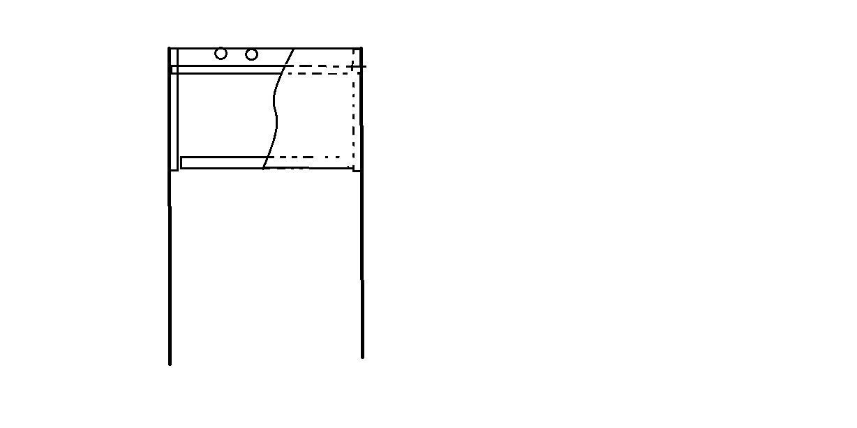

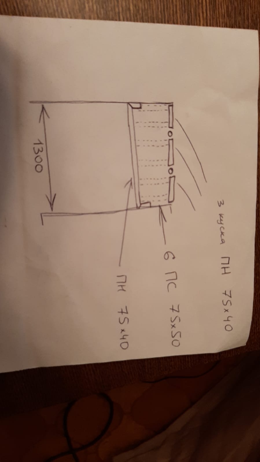

Здравствуйте! Нужно сделать нормальный дверной проём, сейчас он до потолка (ну то есть над дверью ничего, а должен быть простенок). Подскажите, правильно ли использовать профили вот так:
Слева и справа - стены. Непонятно, как крепить нижний профиль - просто к стене на один дюбель-гвоздь? Или вместо нижнего использовать тоже ПС? Просекателя нет, буду на клопы крепить.
по потолку идут 2 трассы, и верхний профиль придётся разделить на 3 части в любом случае.
И стоит ли сделать дополнительно закладные для натяжных потолков?

sidpro, дело в следующем: Ваша задача - решить, за какие поверхности (стены,потолки) будет держаться гипсокартон. Он может держаться за потолок. Он может держаться за стены. Он может держаться и за то и за другое. То есть, какие профилья будут несущими, а какие - направляющими (вспомогательными) За нижний профиль гипсокартон держаться не может - этот профиль не несущий, он чисто технический, поэтому пока выбросьте его из головы. У вас нет на рисунке боковых профилей, а именно их я бы назначил несущими. Потому что на потолке ваш профиль будет разрезан на три куска, и сложно будет нормально закрепиться к такому. поэтому 1, поставьте боковые направляшки 2) поставьте верхний профиль 3)установите гипсокартон 4) установите нижний профиль. п. с. верхний профиль можно опустить ниже потолочных трасс, а нижний - сделать покороче и крепить только к гипсокартону

sidpro, нижний направляющий крепится к стоечному по бокам. И стоит ли сделать дополнительно закладные для натяжных потолков? , двух слоев гипсокартона с каждой стороны будет достаточно

dmitrovski, если вы опустите верхний профиль чуть ниже для обхода трасс, то он автоматически станет закладной для натяжного потолка. Заранее просчитайте уровень. Но верхние кусочки 3 штуки на потолке тоже оставьте. Хотя при натяжном потолке ГК выше опущеного профиля вобщем-то и не нужен, пофиг что на потолке будет.

полагаю, что это нецелесообразно. Ибо хлопотно, и хлопоты эти - пустые. Потолочники легко крепят потолки в один слой тонкого ГКЛ 9,5 мм, безо всяких закладных, и ничего.

Грэй, :applause: сам до такого не додумался, реально отличная идея. Крепить профиль могу хоть к стенам (с одной стороны бетон, с другой - ПГП 100 полнотелый), хоть к потолку - мне вообще не принципиально. Думал просто, что к потолку (или к 3-м сторонам сразу) как-то надёжнее будет, вся конструкция будет "висеть" на нём. ГКЛ будет Кнауф Сапфир, цельными кусками, так как остался "лишний".
Задам глупый вопрос: будет ли достаточно 2-х направляющих на стенах и 2-х стоечных горизонтальных на такую ширину? Проём всё-таки 1300*700 примерно, более 40 кг. будет висеть.

или сделать один горизонтальный стоечный снизу, один посередине, а верхний из 3-х кусков к потолку ещё закрепить - не надёжнее будет?
кстати, Вы пишете, нижний крепить только к гипсокартону. А это как? :) я думал снизу всей конструкции длинную полоску ГКЛ прикрепить. Хз для чего правда. Никогда не работал с гипсокартоном :o

sidpro написал: будет ли достаточно 2-х направляющих на стенах и 2-х стоечных горизонтальных на такую ширину? Проём всё-таки 1300*700 примерно, более 40 кг. будет висеть.
будет достаточно.
sidpro написал: Вы пишете, нижний крепить только к гипсокартону. А это как?
крепить как обычно, -вкручивая саморезы снаружи через ГКЛ, но поскольку нижний профиль у вас не несущий то получится наоборот- гипсокартон будет держать профиль. потом снизу пришьёте полоску гипсокартона к этому профилю.

к потолку приклейте 3 куска гкл между проводами. потом к ним не резанный профиль. или к профилю их прикрутите
