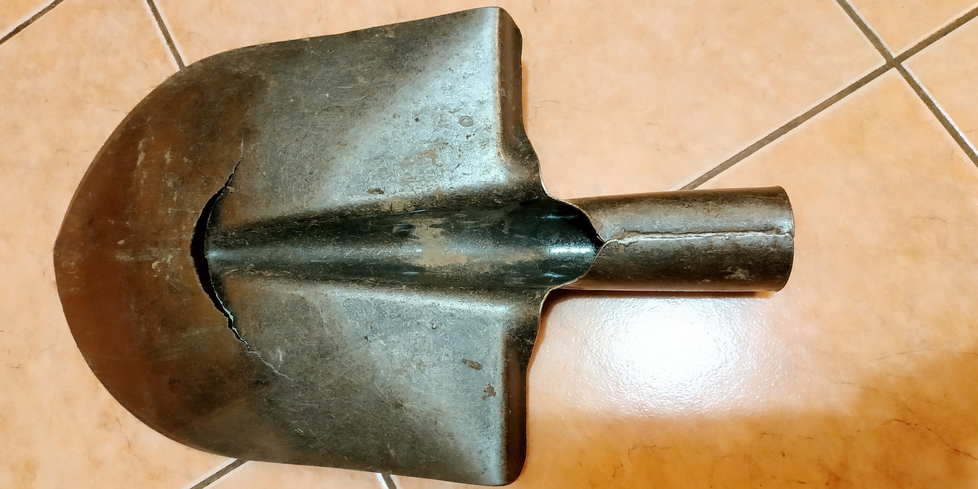

Купил у знакомого продавца "супер лопату" "американку" из рессорной стали. Польстился на хороший вид и малый вес. Насадил на хороший черенок получилась лёгкая лопата, по поначалу работать было непривычно, привыкал к необычной для меня форме недолго. И только попривык, лопата "крякнула". В общем успел наверное не больше сотки вскопать. Копал не камни и даже не целину. У кого есть опыт, стоит ли варить или просто выбросить и забыть? Спасибо.

просто выкинуть слишком просто. надо до конца домучить данный ширпотреб, варить и ломать дальше, потом опять варить выше

Allen написал: Купил у знакомого продавца "супер лопату" "американку" из рессорной стали... лопата "крякнула"... стоит ли варить или просто выбросить и забыть?
Как это может быть одновременно - быстро сломалась сталь которую фиг руками сломаешь? И раз металл нагрузку не держит, то лучше выбросить. Лучше не забывать про отрицательный опыт.
Аккуратнее с такими знакомыми, спиной к ним не поворачивайтесь. :D

Allen написал: стоит ли варить или просто выбросить и забыть?
Если лопата из рессорной стали - варить бесполезно. Если не из рессорной - нецелесообразно.
Короче, выкинуть и не вестись на замануху про рессорную, рельсовую, броневую и ещё какую тамахаганэ.

*strider1978 написал: Если лопата из рессорной стали - варить бесполезно. Если не из рессорной - нецелесообразно.
strider1978, на железной дороге есть такой инструмент для подтески деревянных шпал -дексель. Его традиционно (более века) делают из вагонной рессоры, сталь 65Г. В молодости в стойотряде я их сварил более 1000 штук. По поводу американских и иных забугорных заморочек я очень в курсе. Под глину - серия heavy duty, там сталь толще и форма штыка другая. Но в нашей стране дешевле титановая, она вечная. И очень легкая.

sanya1965 написал: делают из вагонной рессоры, сталь 65Г
Наверное 60С2А. Но для подтёски без разницы.

sanya1965 написал: в те годы
В семидесятые уже была. А 65Г на ЖД рессоры не шла, на пружины тепловозные - да.
