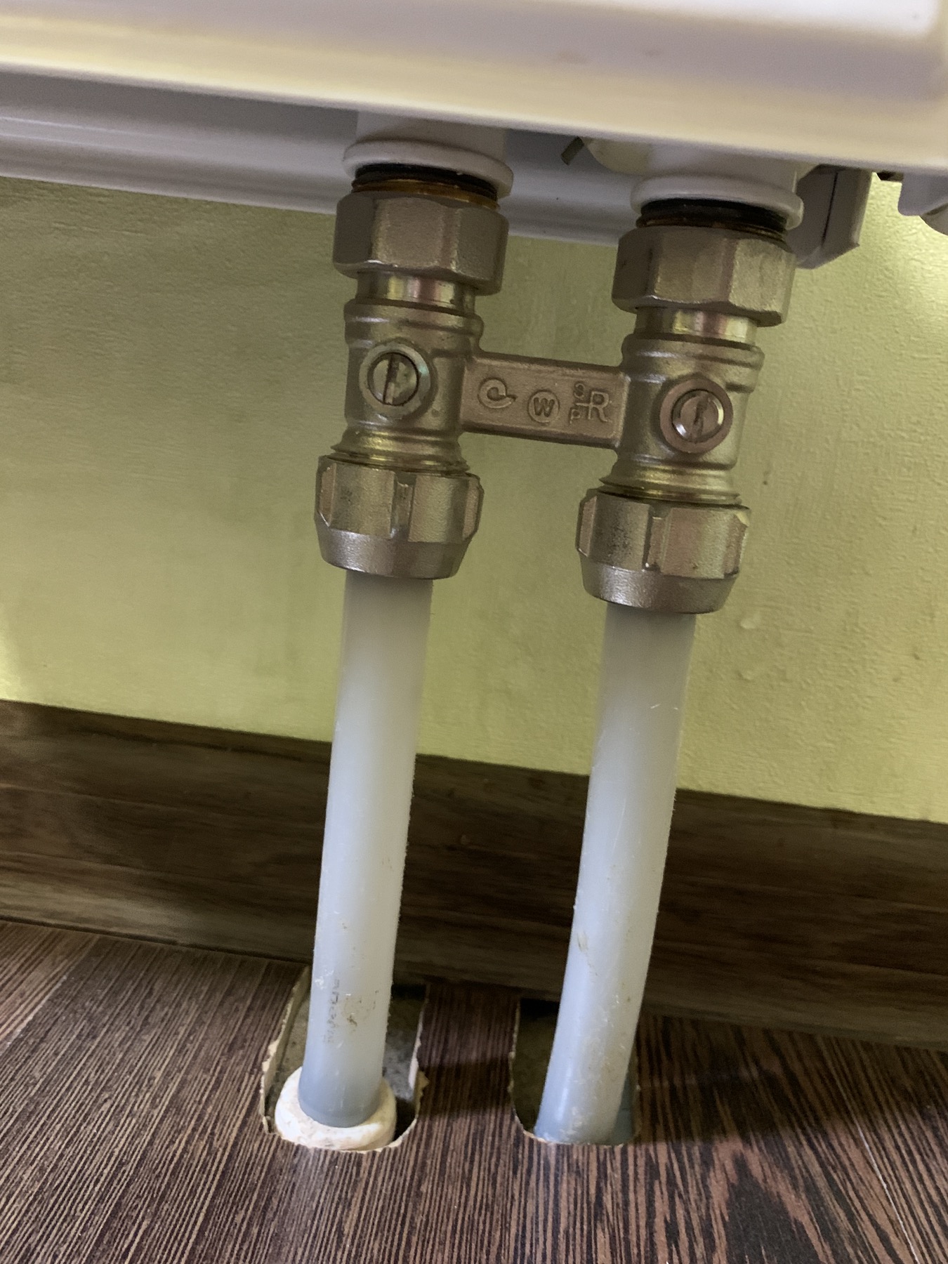

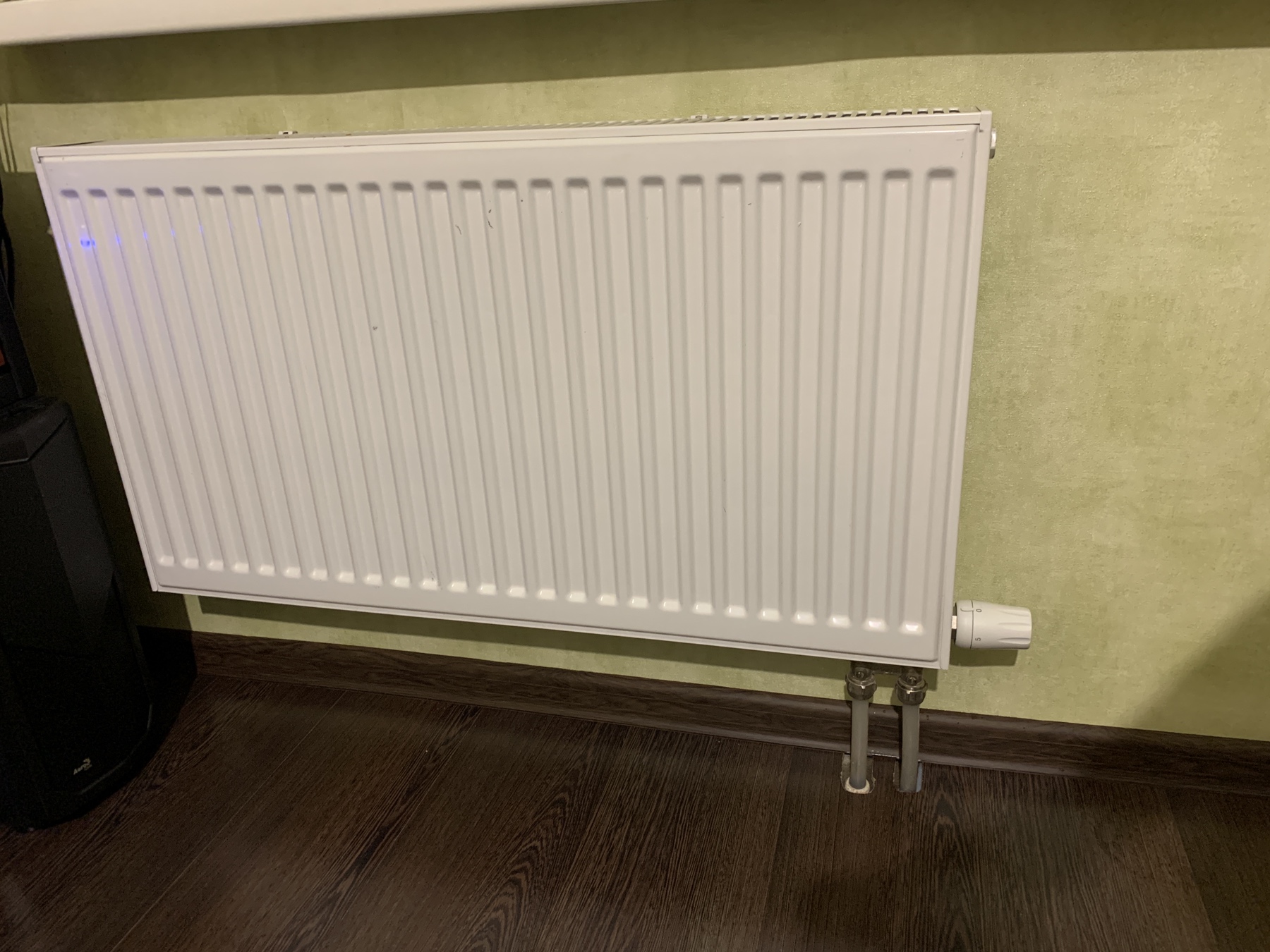

Добрый день! Требуется помощь профессионалов)
С началом отопительного сезона снова началась ежегодная проблема. К слову была всегда, с начала покупки новостройки (4года уже).
В общем проблема такая. Стоят радиаторы purmo (3 шт по квартире, проблема со всеми одинаковая). Двухтрубные. В них вставлены клапана и терморегуляторы. Если выставить терморегулятор на какое-то значение, то батарея сначала остынет, а при открытии клапана (я так понимаю) начинается ужасно громкий гул и стук. Если открыть на максимум, проблем нет, топит во всю. Если отключить в 0, тоже все ок. Именно в переходящий момент открытия (автоматического). Сначала решил сменить сам терморегулятор - не помогло. Вызвал сантехника из УК, говорит надо менять клапана, долго нигде не мог найти их, в итоге на днях нашел, поменял на одном радиаторе - ничего не поменялось. Почитал похожие форумы по проблеме, говорят есть 3 варианта, либо перепутаны подача и обратка, либо клапан стоит в обратную сторону, либо воздух.
То что клапан стоит в обратную сторону... ну как бы вряд ли) по другому его не врутишь)
Воздух тоже весь выпускал.
А вот по поводу подачи и обратки,. стал сомневаться. Как это вообще можно проверить и узнать. И как можно исправить, если это так?

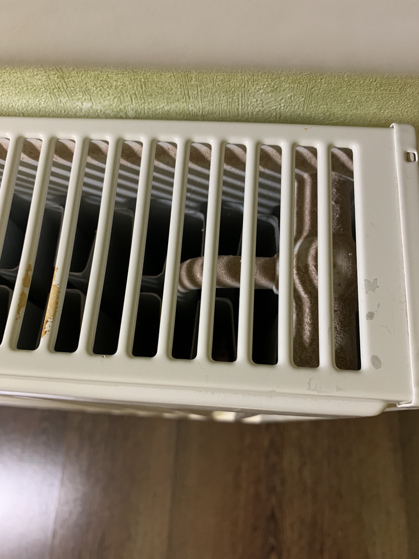

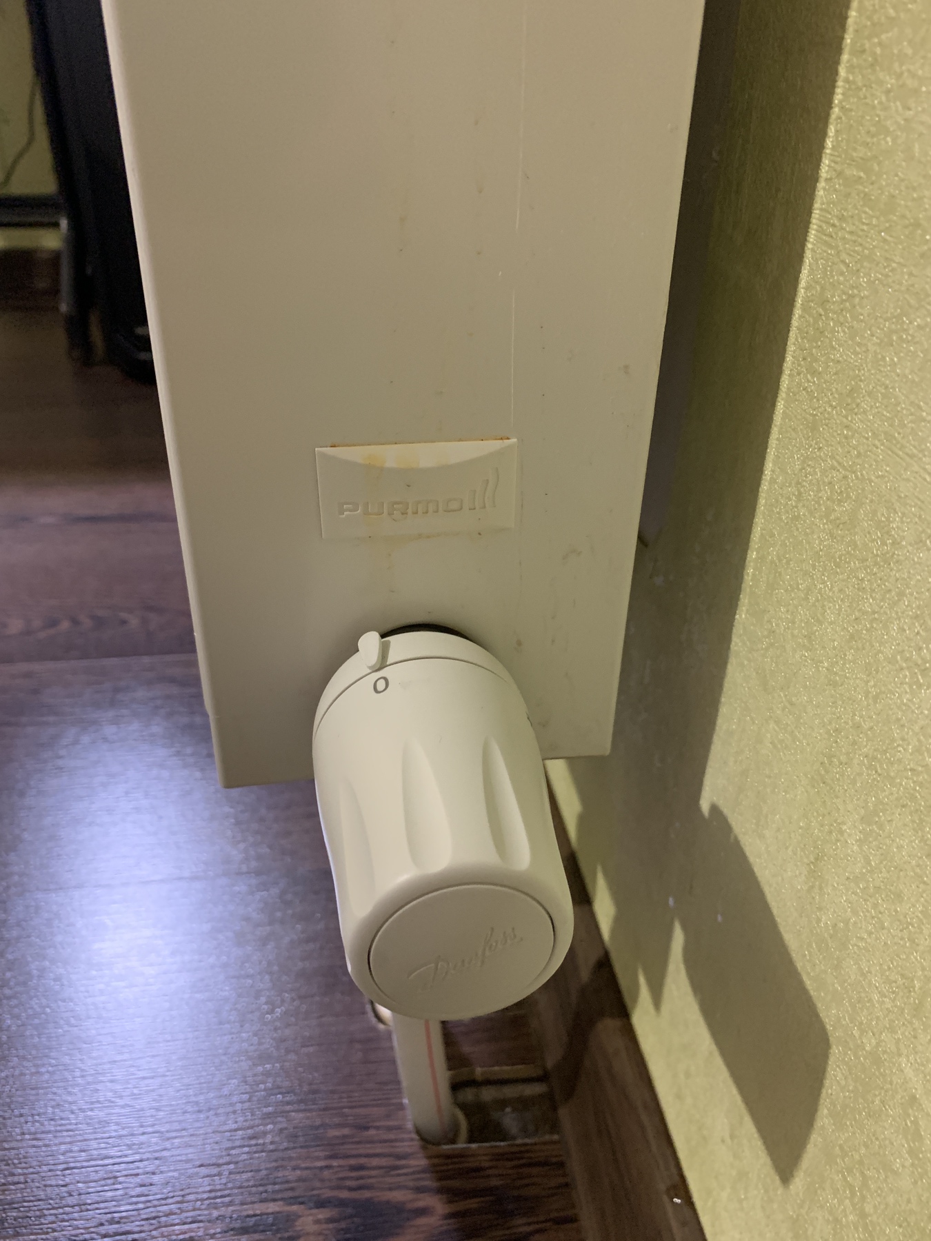

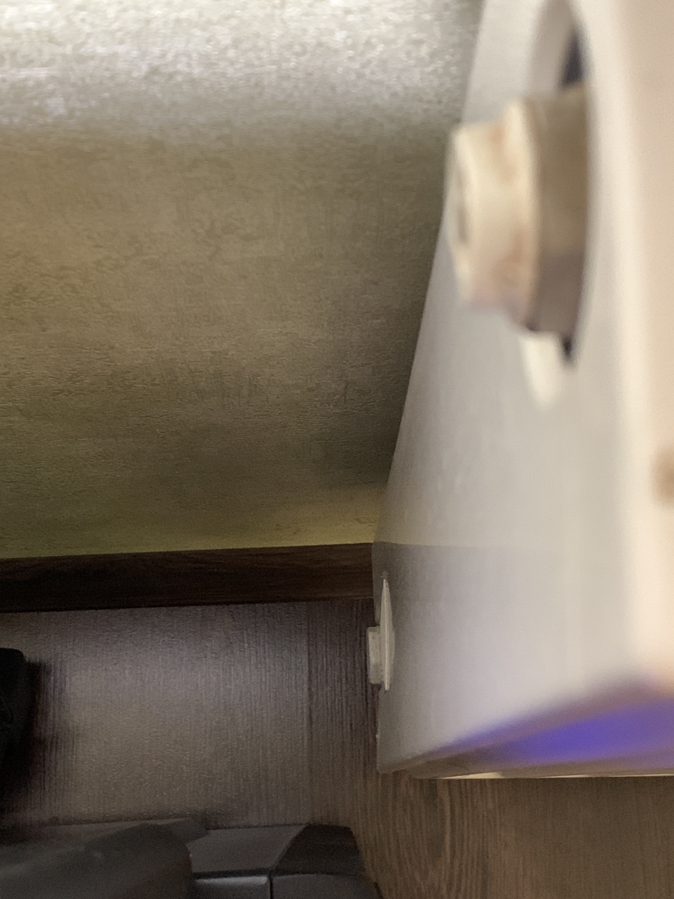

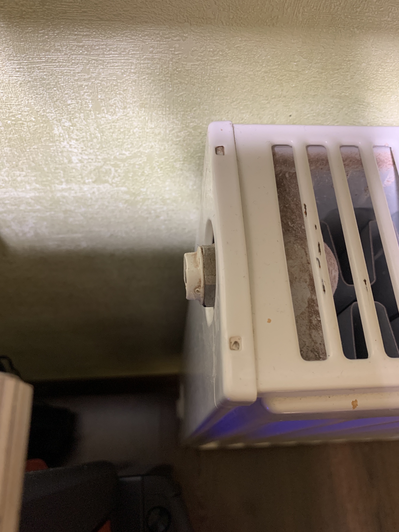

Ну может еще есть какие-то мысли по этому поводу.. На всякий случай приложил фото разных ракурсов.
Спасибо.
P.S. На фото терморегулятор снизу стоит) Это я вчера пробовал его переставить, думал, может что-то изменится. Изначально стоял сверху. Снизу вообще не работает)

Ch1pset1, подача и обратка перепутаны. Проверять так: Открываете термоклапан на полную. Закрываете встроенные в гарнитуру нижнего подключения радиаторв краны (отверткой с плоским шлицом разворачиваете риски поперёк). Можно только один повернуть. Ждете остывания аыходящих из пола трубок. Открываете шаровые (обе риски вертикально). Обхватываете ладонями обе белые трубки и ждёте, какая начнёт нагреваться первой.
Результаты - сюда.

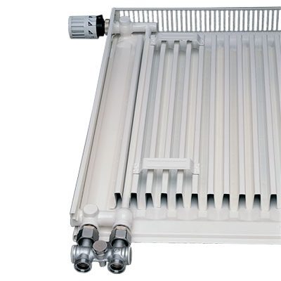

Переставлять термоклапан нельзя разумеется, к нему хитрая система трубок ведёт:

Mazayac, проверил. Правая труба нагрелась быстрее.

Ch1pset1, итак, сейчас подача подключена справа. А должна быть подключена ближе к центру радиатора, слева:
Сейчас пружина клапана пытается открыть золотник, а поток теплоносителя, давящий с другой стороны, тут же его закрывает, пересиливая действие пружины. Получаем непрерывные гидроудары.
Ищите, откуда начинается разводка, там надо менять местами трубы. Фото помогут.
А ещё радиаторы в двухтрубке надо балансировать (с помощью пирометра или электронного контактного термометра). Фото клапана со снятой термоголовкой выложите.

Ch1pset1 написал: перепутаны подача и обратка
Mazayac написал: Ищите, откуда начинается разводка, там надо менять местами трубы.
Это можно, если все радиаторы перепутаны, а если не все, тогда менять прямые входные штанишки на перекрёсные (узел подключения радиатора х-образный):

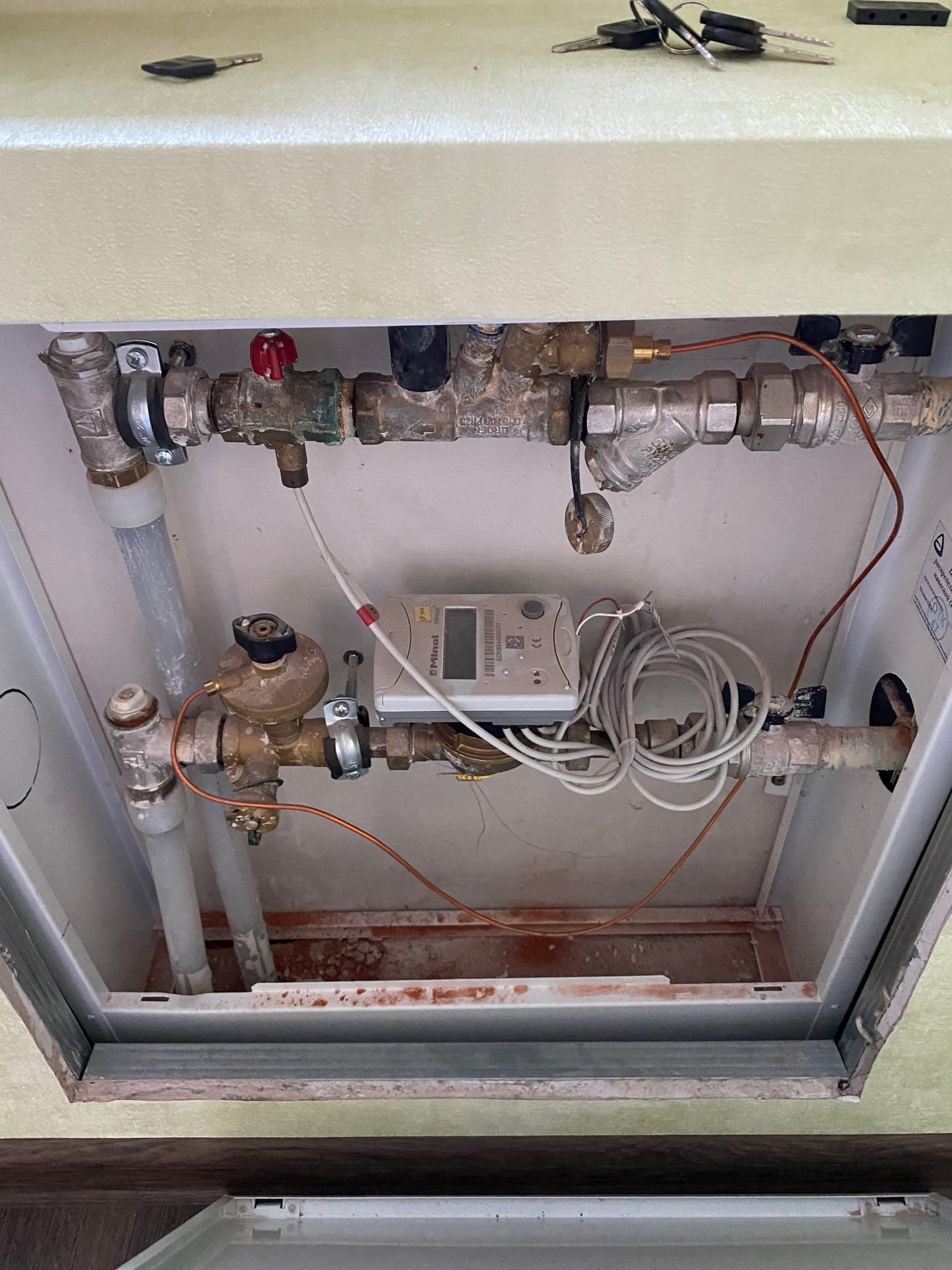

Фото разводки.. что посоветуете?

Ch1pset1 написал: что посоветуете?
Так вот ведь
Mazayac написал: надо менять местами трубы
длинную трубку укоротить и соединить с нижним тройником, короткую-нарастить и соединить с верхним тройником (или удлинитель вставить в тройник). Наслаждаться долгожданным комфортом.

Inter, я просто еще не сталкивался с данными видами труб и соединителями. Недавно освоил монтаж и пайку полипропиленовых труб) Тут вроде как другая система? Я так понимаю они тоже обрезаются и паяются? Вообще самостоятельно возможно сделать? Или будет необходим спец. инструмент дополнительно? Пока не понял как эти трубу соединяются с тройниками и кранами) С полипропиленовыми трубами вроде проще было, напаиваешь соединительную муфту, да вкручиваешь кран)

Ch1pset1 написал: они тоже обрезаются и паяются?
обрезаются, но не паяются
Ch1pset1 написал: Вообще самостоятельно возможно сделать?
да
Ch1pset1 написал: будет необходим спец. инструмент
да, взять на прокат-там где продают такие трубы
