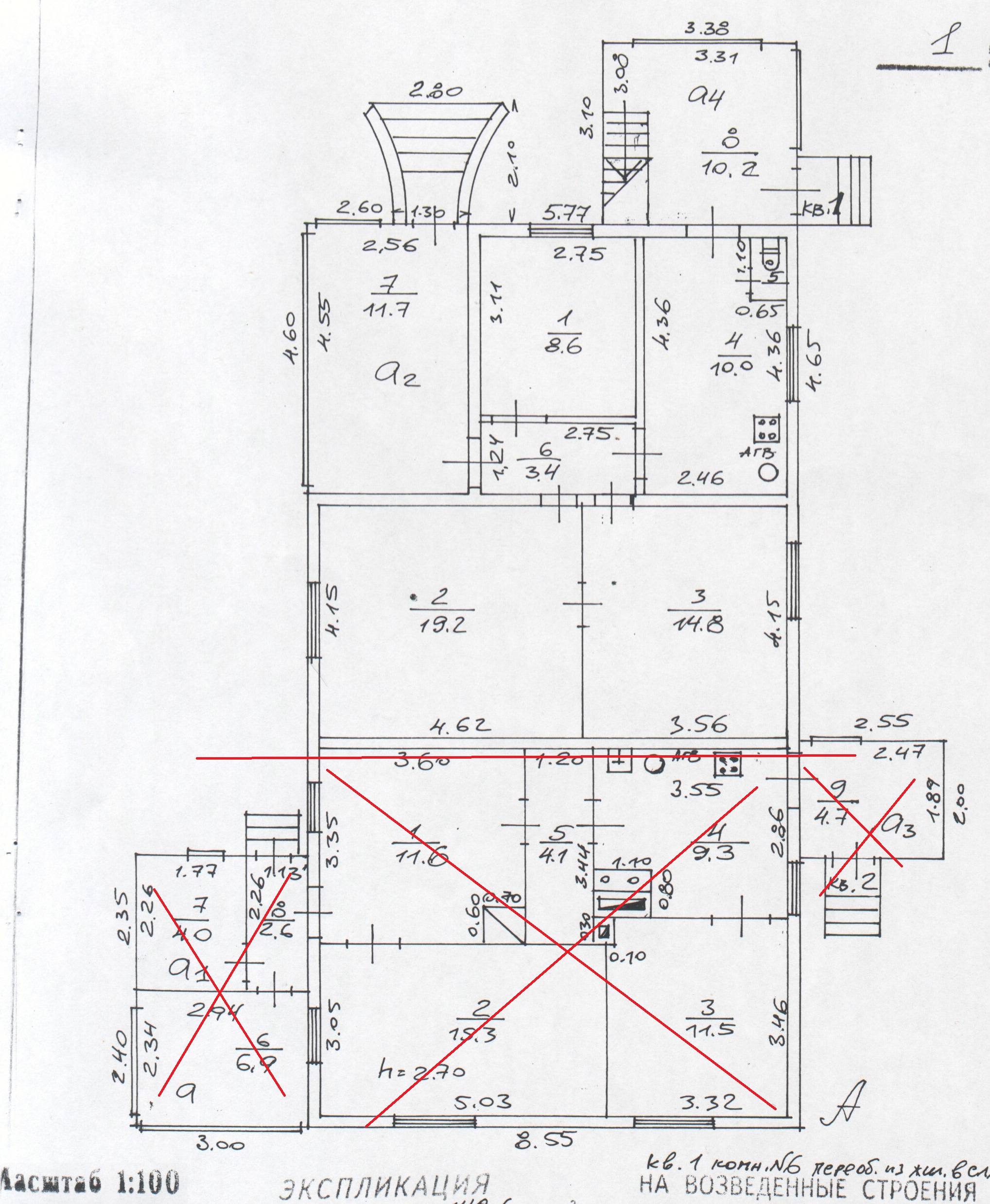

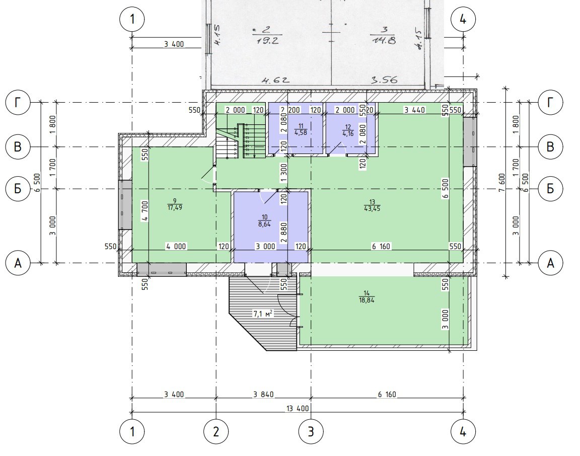

Был не прав - не хотел грузить лишними деталями. Есть бревенчатый дом - 5тистенка. Часть дома сносится Предполагаю, что внутренняя стена хоть и бревенчатая, но холоднее, чем внешние.
Планирую пристроить дом из газоблока. С т.з. фундамента и крыши независимый. Но ввиду малого участка вплотную (или как можно ближе к существующему)

Этой информации достаточно?

да, теперь понятно. Предлагаю сделать между двумя домиками воздушную прослойку, равную 50 мм. Технически это достигается тем. что после возведения второго домика на расстоянии 50 мм от первого, промежуток между домиками заполняется монтажной пеной - по бокам, и сверху. (или, для экономии пены, можно вклеить на пену пенопласт толщиной 30 мм) После высыхания наружная сторона пены покрывается фасадным герметиком. Во время строительства нужно запенить по верху стен, потому что потом туда будет не добраться. Запенивать по бокам лучше всего после высыхания газобетона, а пока газобетон не высохнет (с завода он всегда влажный), --пока он не высохнет, лучше не заполнять этот зазор, и оставить его вентилируемым. Газобетон нужно сушить, как минимум, один сезон. Если зимой будет холодно, то можете запенить, но это может повлечь влагонакопление в этом пространстве, со всеми вытекающими. Насколько эти "вытекающие" будут критичны, сказать невозможно. Если будет чувствоваться сырость в комнатах, то недолго насверлить дырок в пене и продолжить интенсивную сушку. где- то так.

Грэй, fhntv, Спасибо! Вопрос не в деформации стыка, а во влагонакоплении. Я так понимаю, что стоит забить и считать что влага будет выходить через стены, а стык сделать герметичным. Вроде логично. Я только боюсь, что влагу в комнатах почувствуешь когда уже деревянные стены все сгниют...
Если же сразу сделать отверстия в пене, то считай что Стига просто на улицу?
