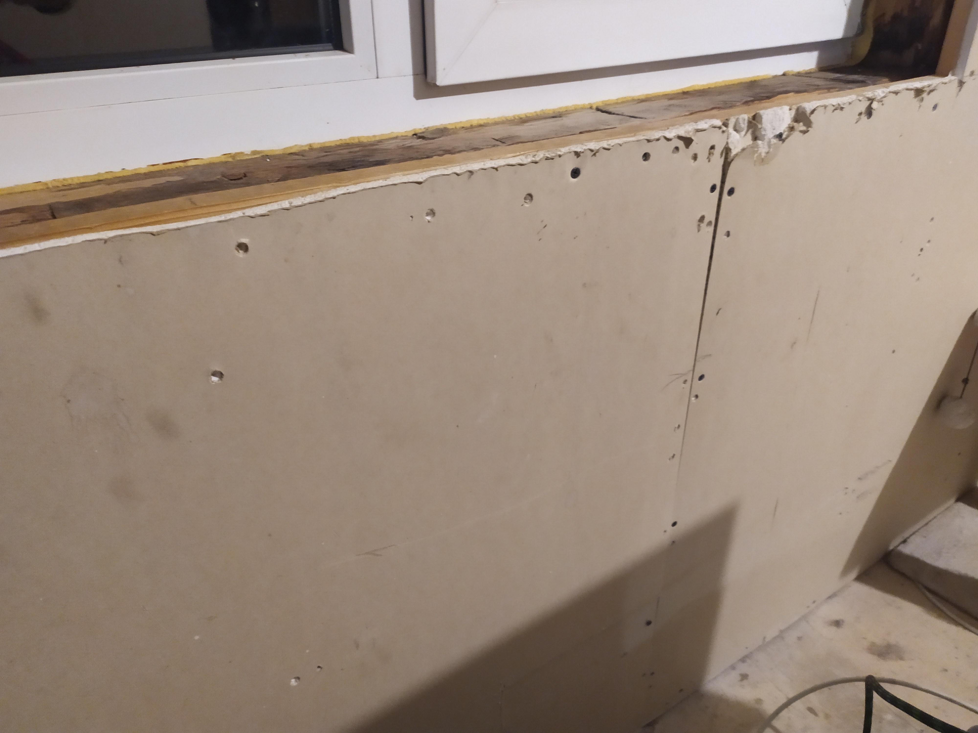

Всем доброго времени суток. Ситуация такая- собираюсь делать водяное отопление, в своем частном доме. Дом из бруса, внутри по конструкции обшит гипсокартоном. Под некоторыми окнами (по брусу под ГКЛ), проходит проводка, кабель 2.5 к розеткам, в металлорукаве. Получается что если установить радиаторы,то они будут прогревать гипсокартон, и все что под ним, включая провода. Как можно решить эту проблему? Поможет ли отвести жар от стены, если на ГКЛ под радиатор прикреплю фольгу? Какими ещё методами можно добиться, чтоб радиатор не грел провода? Сами радиаторы будут так же обшиты ГКЛ и закрыты декоративной решеткой. Понятно что лучше всего было бы перетянуть проводку, убрать ее из под окон, но может быть получится обойтись более малой кровью?

Егор7891., ничего прогревать не будет. Лучше переделайте гипсокартон и возьмите хотя бы влагостойкий, и в два слоя. Как будете вешать радиаторы, способ крепления?

dmitrovski написал: Егор7891., ничего прогревать не будет. Лучше переделайте гипсокартон и возьмите хотя бы влагостойкий, и в два слоя. Как будете вешать радиаторы, способ крепления?
dmitrovski, не обессудьте что переспрашиваю- но точно не будет прогревать, то есть сам ГКЛ является достаточным барьером для тепла? И зачем нужен влагостойкий, да ещё в 2 слоя? Радиаторы планирую ставить на ножки, и прикрепить к стене, чтоб зафиксировать.

Егор7891., ничего не будет перегревать. И да, нельзя теплоизоляцию лепить поверх ГКЛ - можно легко получить плесень под ней.

Вы сознательно поставили окна так, чтобы потом испытывать проблемы с установкой подоконника? Нет подстановочного профиля, подоконник не завести под раму.

Mazayac написал: Егор7891., ничего не будет перегревать. И да, нельзя теплоизоляцию лепить поверх ГКЛ - можно легко получить плесень под ней.
Mazayac, понял вас, ну раз не будет перегеревать, то и необходимость в теплоизоляции отпадает. )

Мишутк написал: Вы сознательно поставили окна так, чтобы потом испытывать проблемы с установкой подоконника? Нет подстановочного профиля, подоконник не завести под раму.
Мишутк, нет, данные окна до меня ставили.

Егор7891., прикиньте схему установки подоконника. Если найдете подоконник желаемой глубины|, еще может и выкрутитесь. А если придется пилить для нужной глубины, при такой установке не обеспечите ровный рез, а значит и красивое примыкание.
Мишутк, понял вас, ладно, будем решать проблемы по мере их поступления
