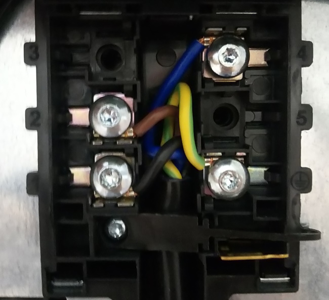

Рад приветствовать! Пожалуйста, подскажите по подключению индукционной плиты. Приобрели Electrolux EIS62341 (3 конфорки). Инструкция, мягко говоря, не содержит в себе схемы подключения. Но на нижней стороне вот такой расклад:
Жилье в многоквартирном доме. Соответственно сеть 220В (с заземлением). Понимаю из схемы, что предлагается подключить жилу L от щитка (или силовой розетки) ко второй клеме, установив перемычку между клемами 1 и 2. Перемычка в комплекте есть (зажата под клемной крышкой). Но. Штатно варочная уже имеет 4-х жильный кабель, смонтированный вот так:
Кабель импортный, но из маркировки понятно, что это 4х2.5мм.
Как я вижу подключение? В квартирном щитке выделяем под варочную 3 модуля: УЗО 63А, два автоматических выключателя на 16А. Две фазы забираем с тех самых авт. выключателей, ноль и земля - общие. Кидаем к силовой розетке кабель 4х2.5. Ну и дальше дело техники, монтируем варочную, НЕ используя перемычку, штатным кабелем. Или я таки не прав? Кидаем УЗО 63А, выключатель на 40А, кабель 3х6, удаляем штатный шнур, ставим перемычку? Или как-то вообще по-другому?

anton-stefan написал: . Две фазы забираем с тех самых авт. выключателей, ноль и земля - общие. Кидаем к силовой розетке кабель 4х2.5. Ну и дальше дело техники, монтируем варочную, НЕ используя перемычку, штатным кабелем.
Вы - первый, оформляйте патент :)
anton-stefan написал: выключатель на 40А,
32 хватит, см техдоки варки
anton-stefan написал: кабель 3х6,
хватит и 4мм2, у Вас же не общепит, я надеюсь?

В документации к варочной только средняя/максимальная мощность каждой конфорки. Полная максимальная мощность 7.35 кВт, т.е. в районе 32-33А тока. Решил перебздеть и смонтировать кабель ВВГ 3х6мм, автомат 32А, УЗО 40А 0,03мА, внутри варочной - штатная перемычка.

Если с обычной варочной можно добиться максимальной полной мощности - не ставить посуду, то с индукционной раскочегарить ее на полный потребляемый паспортный ток - ну я не знаю как. Там еще как правило электроника одна на пару комфорок и перераспределяет мощность между ними.

anton-stefan написал: В квартирном щитке выделяем под варочную 3 модуля: УЗО 63А, два автоматических выключателя на 16А. Две фазы забираем с тех самых авт. выключателей, ноль и земля - общие.
То есть у вас одна фаза. От куда взять хотя бы ещё одну? В счётчике 4 провода?
anton-stefan написал: Жилье в многоквартирном доме. Соответственно сеть 220В (с заземлением).
Сейчас вроде уже 230В подтягивают в большинстве мест РФ - ГОСТ 29322-92. Точно заземление? Фото щита что ли сделайте.
anton-stefan написал: кабель 3х6, удаляем штатный шнур, ставим перемычку?
Уверены, что сможете запихать этот кабель в панель на плите.
anton-stefan написал: Кидаем УЗО
Устройства защиты лучше не кидать.
anton-stefan написал: Но на нижней стороне вот такой расклад:
Ленятся картинки рисовать, по одной схеме подключили, вторую изобразили на картинке, но интернет большой там всё подробно можно посмотреть, вот от другого электролюкса: Ну и в инструкции указание доверить подключение профессионалу.
anton-stefan написал: Или я таки не прав?
Что бы уж точно не в чём не ошибиться лучше фото щита приложите, ещё эскиз нарисуйте что вы планируете подключать и куда.
