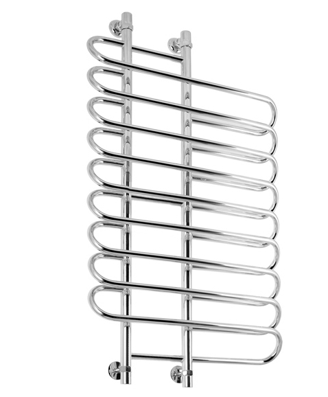

Здравствуйте!
Установлен Сунержа Шарм 1200 x 700 Хром арт. 00-0111-1270:
Недавно стояк забился и был отключён управляющей компанией. Перспектив на восстановление нет.
Имеет смысл переделать этот полотенцесушитель в электрический или лучше приобрести и установить чисто электрический?
Спасибо.

AKazak, конечно имеет смысл, если ТЭН подходящий найдёте.

так и будете жить без горячей воды? А что Жилинспекция думает по поводу вашей УК? :)
AKazak написал: Имеет смысл переделать этот полотенцесушитель в электрический или лучше приобрести и установить чисто электрический?
Этот легко и просто переделать в электрический - посмотрите на сайте сунержа. Там одни и те же модели есть в варианте вода и электро.

Спасибо за ответы! Я связался с Сунержой и они сообщили, что там не всё так просто. В этом полотенцесушителе в местах пересечения вертикальных труб с горизонтальными есть перемычки, которые нужно рассверливать с помощью токарей, а это существенно удорожает вариант с установкой ТЭНа.
Кто-нибудь с этим сталкивался?

AKazak написал: В этом полотенцесушителе в местах пересечения вертикальных труб с горизонтальными есть перемычки, которые нужно рассверливать
Да, поспешил я с ответом. Действительно требуется сложная операция на длинномерном станке.

Mazayac, длина ТЭНа аж целых 305 мм

У меня точно такой с длиной частью вправо:

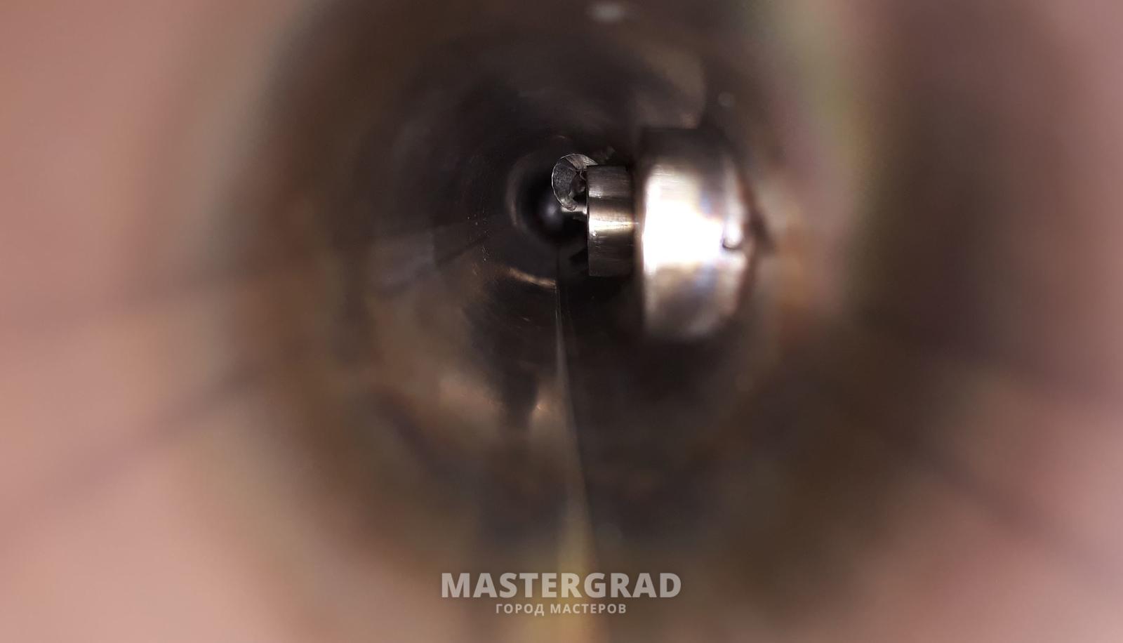

Какого вида перемычки там могут быть?

AKazak написал: Какого вида перемычки там могут быть?
Вот такого:
AKazak, в вертикальный коллектор вваривают горизонтальные трубки, так вот концы этих трубок торчат внутри коллектора по разному. Скручивайте все то, что на торце коллектора - все увидите сами. Может концы не сильно торчат и пилить не придется, а если торчат.... то.... Если есть хороший=твердый=непластилиновый новый=острый круглый напильник - то немного попотеть придется.

Mazayac, а что там вдали позади трубок? Кусок стенки коллектора, после сверления отверстия коронкой под трубку?
