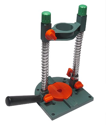

Имеем: -дрель -сверло(для торца) и фреза по дереву(для плоскости) -лист ДСП -ручка к дрели со стержнем-ограничителем глубины
Задачи: -сверление отверстия на плоскости ДСП, соответственно чтобы ось отверстия была перпендикулярна листу. -сверление отверстия в торце ДСП, ось отверстия была перпендикулярна торцу листа.
Способы и методы: -(ваши варианты)
З.Ы.: Знаю что можно и так почти ровно сделать, но после двух комплектов дырточек понял, что все слишком всерьез и надолго (надо около 70)
З.Ы.Ы.: Обещаю выложить результат совместного креатива :) в виде фоток шкафа купе, естественно в случае удачного исхода благодаря вашим советам.

Для торцов есть кондукторы специальные - у того же KWB. Для плоскости - стойки, которые крепятся на шейку дрели, и основанием опирается на поверхность а при сверлении дрель скользит вниз по двум направляющим. Я сверлю на глазок все время - отчасти потому что приспособы эти купить в Самаре сложно до сих пор, отчасти оттого, что жаба душит деньги платить за то, что и так хорошо получается... :)
В общем 70 комплектов дырок - это как раз немного руку набить...

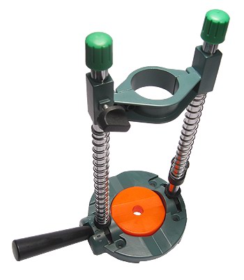

покупаешь стоику для дрели в Калибре
и делаешь уголок их двух кусков фанеры под углом 90 град. стоика позволит рабоать на плоскости
стоика закрепленая на уголок позволит работать с торца. цена вопроса 282 и 330 руб уголок горизональную поверхность лучше сделать из оргстекла 8-10 мм

2 serg: маниакальное стремление к оптимизации (облегчению) всего и вся не позволит мне делать на глаз, да и руку набивать в таком месте не хотелось бы, все таки вещь на глазах все время.
2 alex: молодец, уважаю за креатифф. Что-то похожее у меня вчера родилось перед сном. К сожалению имею только то что написал, покупать не могу и так смету превысил значительно, да и не интересно это. А родилось вот что (пока теория, попытаюсь сегодня - завтра сваять):

2drondulet, уголок не нужен для сверления в торце. эта стойка калибровская (96302) позволяет выдвинуть направляющие за край платформы. дальше сами сообразите. или фотку на коробке посмотрите.
кстати, цена вопроса больше чем 282р. у них в Парме сейчас по последним слухам минимальная закупка ограничена снизу 1000р. в прошлом году 500р было.

http://kalibrcompany.ru/cgi-bin/kat.cgi?n=3&c=1&r=5
286р и 330р, где-то на форуме даже обсуждали эти штуки причем отзывы положительны. Но мы не ищем легких путей! :D
