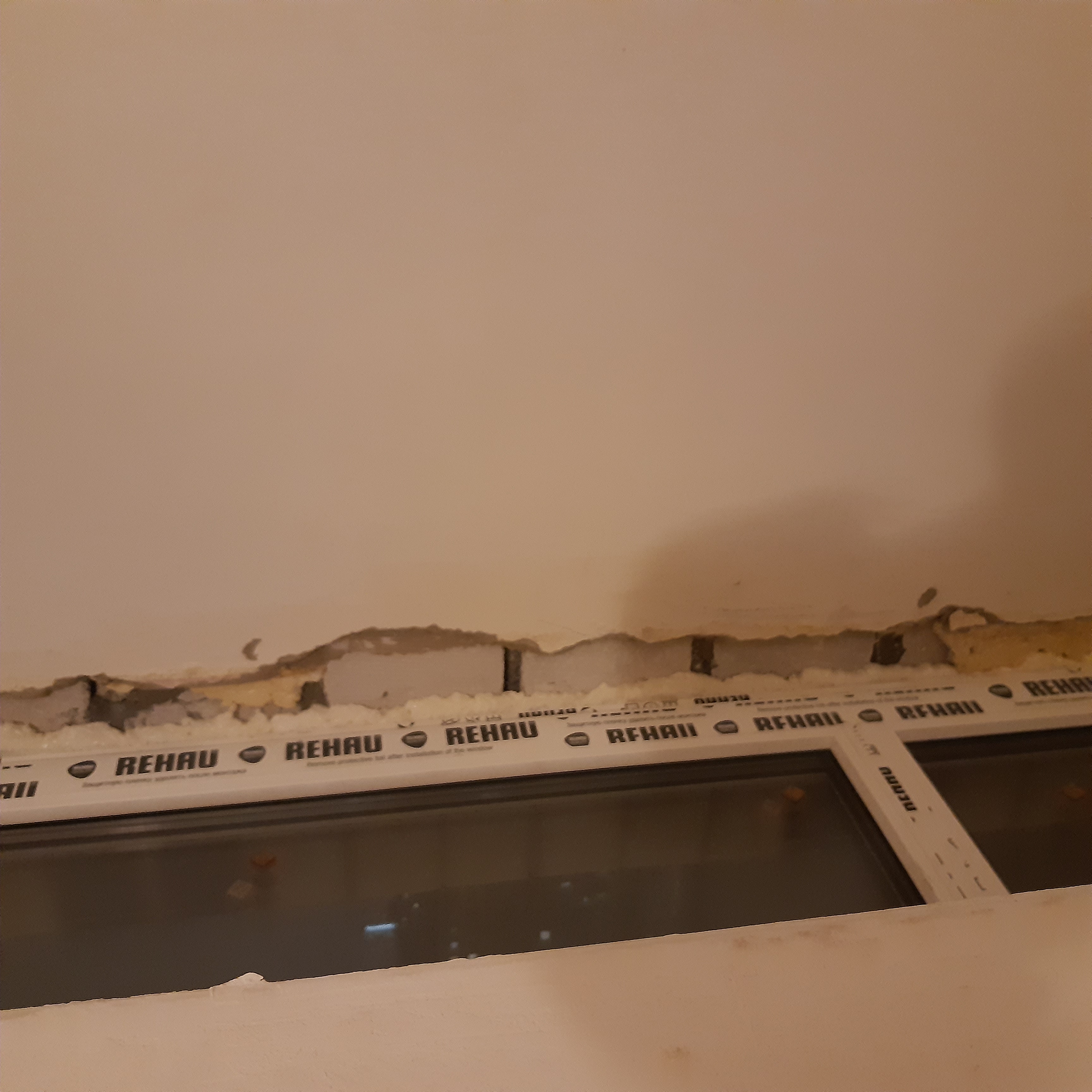

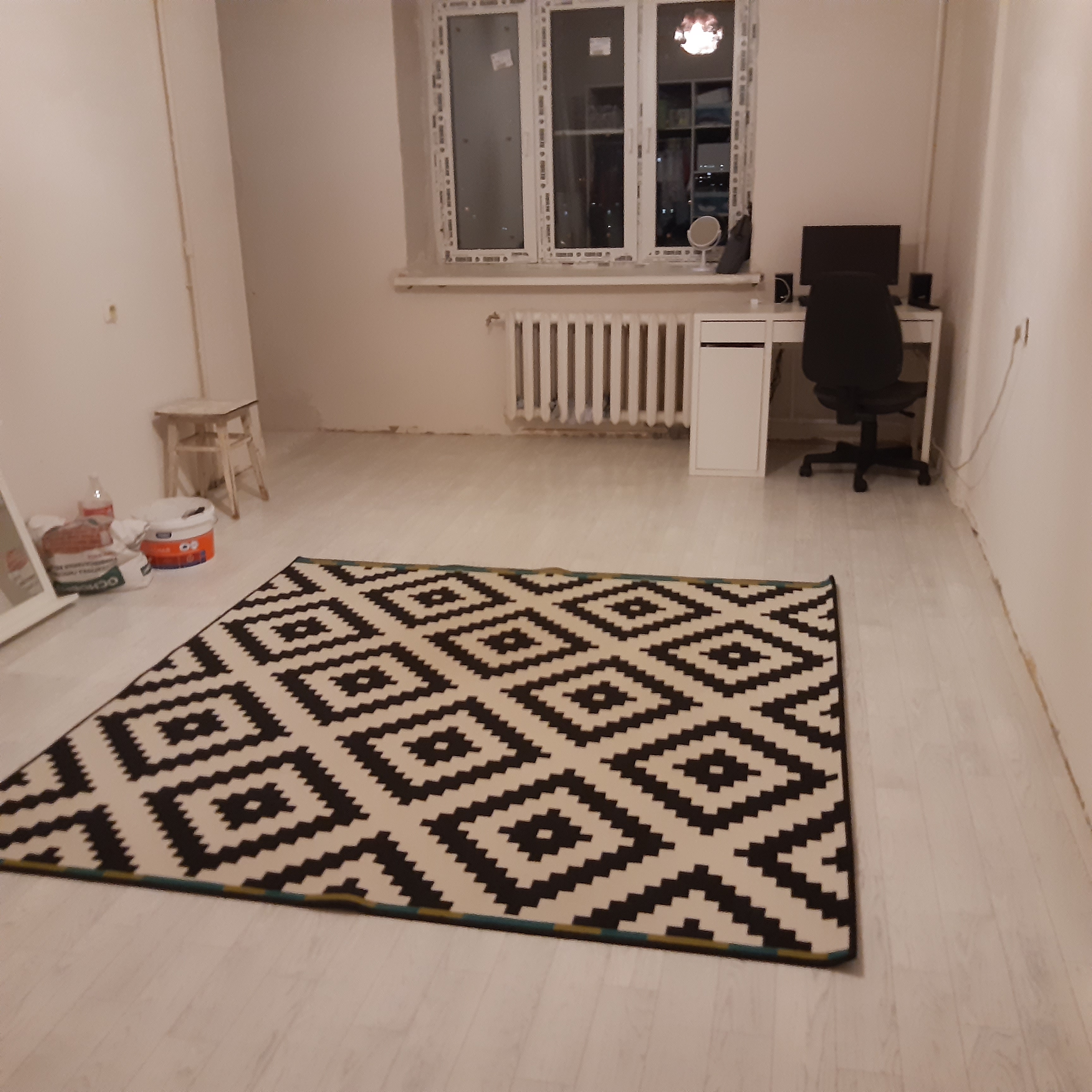

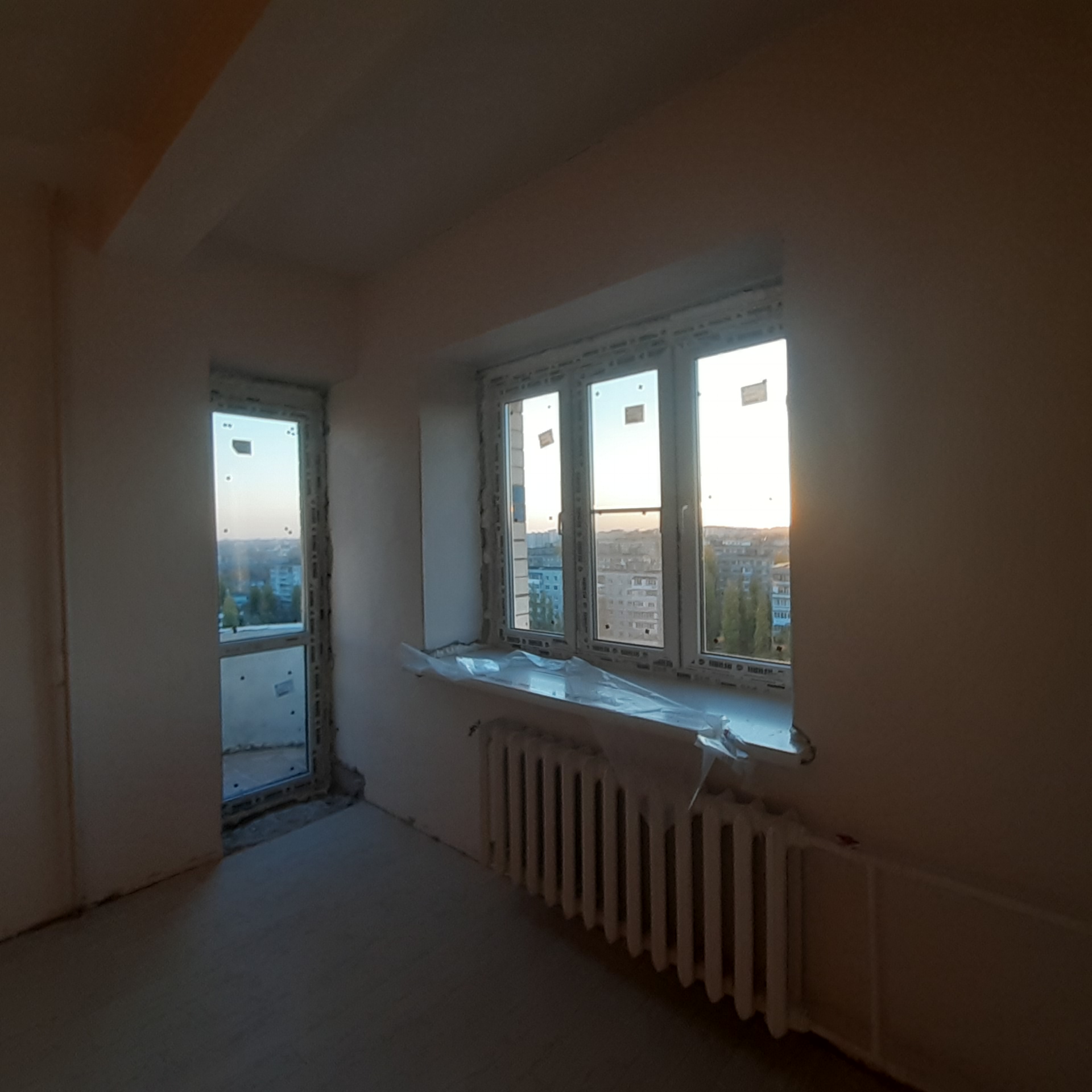

Здравствуйте! Угловая квартира, последний этаж, от стены веет холодом. В комнате 20-23 градуса, но холод так и гуляет по комнате. Стена сухая но холодная, пол тоже ледяной. Стена внешняя газик-кирпич-клинкер. Когда меняли балконный блок и была сбита штукатурка увидели огромные щели в газике откуда дуло. Утеплять снаружи нельзя, изнутри боюсь "точку росы" сместить. Может ли помочь сбить всю штукатурку, заделать швы и оштукатурить заново? Или это все напрасная трата ресурсов и кардинально ситуация не изменится? Штукатурить лучше летом или сейчас тоже можно? По внешней стене батареи нет. Есть только труба стояка, которая идет на нижние 6 этажей. На верхние 6 этажей стояк у окна. Подключиться к боковому стояку нельзя. Комната 20.6 м, потолки почти 3 метра. Балкон, понятное дело застеклим, но стена и пол врятли от этого потеплеет (утеплится только балконный проем). На кухне такая же ситуация (торцевая стена, впереди лоджия застеклена, но тоже гуляет холод). И в ванне стоит батарея, вроде бы тепло, а когда купаешься прямо чувствуешь, как холод от стены несет!!! Буду очень благодарна за советы! Жить в этом холоде невыносимо!

да , можно, любая "теплая" штукатурка с перлитом только перед оштукатуриванием - швы все же надо заделать либо более кардинально теплый и простой вариант - утепление стены и гипсокартон

забудьте это слово ... устраняйте щели в швах, пеноплистирол и гипсокартон на каркасе гораздо лучше чем штукатурка

fhntv, Не работают тёплые штукатурки, развод это доверчивых людей на деньги. Не нужно давать людям неправильные и вредные советы.

Elis1988i, Зона конденсации действительно уходит глубже в наружные стены если вы утепляете стены изнутри дома. Если примените изнутри что-то типа Тёплых Штукатурок, то можно получить ещё и грибок. Если совсем будет плохо, то последнее средство это сдирать внутреннюю отделку до основания, потом утеплять стены изнутри фрезерованным либо зашкуренным экструдированным пенополистиролом ЭППС. Дальше базовый армирующий слой и финишная отделка. !#[https://www.youtube.com/watch?v=ph9eipPfIIc&t=161s] УЭППС низкая паропроницаемость и он работает и как утеплитель и как пароизоляция.
