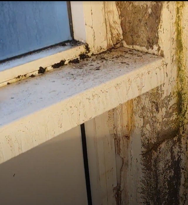

увы, парапета в моей версии п-111м нет. есть перемычка из железной трубы прямоугольного сечения, приваренная к закладным в жб плитах. Холодное остекление "навешивается" на жб плиты и, частично, опирается на эту трубу. Верхняя часть остекления -- стекло, нижняя часть остекления -- пластик. Приложил картинку

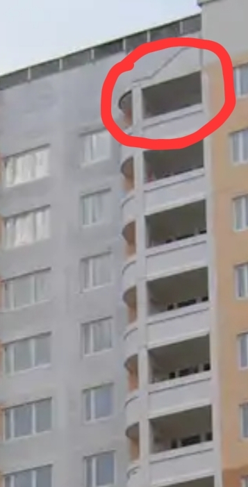

Фото дома есть с улицы? Общий вид. Я что-то не помню таких лоджий в этой серии.

Yustas16 написал: Фото дома есть с улицы? Общий вид. Я что-то не помню таких лоджий в этой серии.
Yustas16, https://www.google.com/maps/@55.6399675,37.5130391,3a,75y,19.44h,114.76t/data=!3m6!1e1!3m4!1s9xEvlgzFkkYl575ajNMFZg!2e0!7i13312!8i6656

Какой-то странный дом...
