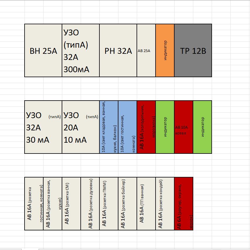

Решился на самостоятельный монтаж квартирного щита. Накидал схему, и в процессе появились вопросы: 1.на индикатор подавать ноль и фазу, или можно в разрыв фазы, что бы он показывал, включено ли что-либо в розетку.
  1. Терморегулятор теплого пола в ванной ставить снаружи, или можно и в ванной возле двери.
  2. Встречал здесь утверждение, что имеет значение как делать вход на АВ - сверху или снизу. Так ли это, или без разницы.
  3. Отвод на освещение делать до реле контроля напряжения, или после. Ведь если сработает, то искать щиток впотемках. А если до РКН, - не погорят ли лампы? Будут и накаливания, и светодиодные.
По схеме: красным - неотключаемые нагрузки. 1п АВ25А сделан для удобства - идешь из дому, р-раз, - и отключил все что можно, не бегая проверять все розетки. Все провода под АВ16А - 2,5 мм, 10А - 1,5 мм медь ВВГнг.

antkab написал: ерморегулятор теплого пола в ванной ставить снаружи
Да
antkab написал: или без разницы
Или
antkab написал: или после
Или.
antkab написал: А если до РКН, - не погорят ли лампы?
Возможно. УЗО 32А 0,3А не бывает, как и 32А 0,03А, как и 20А 0,01А (ну, у всяких там брендов типа оттуда). 0,3А на вводе Вам без надобности. Охрану мимо УЗО, иначе не поставят свои системы. Все УЗО ставьте на 25А 30мА. Свет и кондиционер ставьте под УЗО. Трансформатор под звонок?

antkab написал: накаливания
В топку.
antkab написал: Отвод на освещение делать до реле контроля напряжения, или после.
Как вариант поставить блок аварийного питания.

antkab написал: Решился на самостоятельный монтаж квартирного щита. Накидал схему
Я клиентам, в том числе самодельщикам, проэктирую БЕЗ указанных ОШЫБОК и противоречий здравому смыслу.
Вкратце:
НЕТ одного из видов защитного отключения в некоторых группах, являющегося ЕДИНСТВЕННОЙ защитой от некоторых видов АВАРИЙ!
НЕ согласованно одно из ВДТ с вышестоящими аппаратами защиты от сверх токов!
СУЩЕСТВЕННО завышен номинал аппаратов защиты от сверх токов в некоторых группах!
Плохая бесперебойность электроснабжения квартиры из-за чего и плохая восстанавливаемость электроснабжения исправных групп что повышает вероятность ДЕМОНТАЖА из щита одного из видов защитного отключения!
Завышено количество групп.
И т. д. и т. п.! .
antkab написал: красным - неотключаемые нагрузки. 1п АВ25А сделан для удобства - идешь из дому, р-раз, - и отключил все что можно, не бегая проверять все розетки.
И т. д. и т. п.!
И это всё только видимая часть "АЙСБЕРГА"!

MaSeVi написал: УЗО 32А 0,3А не бывает, как и 32А 0,03А, как и 20А 0,01А
Действительно, не нашел. Исходил из того, что в рекомендациях на этом и других форумах, говорится что УЗО нужно брать на шаг выше чем номинал защищающего АВ. А вот наличие их не удосужился проверить.
MaSeVi написал: 0,3А на вводе Вам без надобности
Ну как-бы, противопожарное, на случай утечек в самом щите, да и линии без своих УЗО присутствуют.
MaSeVi написал: Свет и кондиционер ставьте под УЗО.
Кондиционер стационарное оборудование, и по ПУЭ не обязательно ставить под УЗО. Лазить то туда никто не будет. А если и будет, то можно отключить.
MaSeVi написал: Трансформатор под звонок?
Опционально. Еще не выбрал - от АС220В, или ДС 12В. Это мои рассуждения, если не прав, - ткните носом.

Посититель написал: СУЩЕСТВЕННО завышен номинал аппаратов защиты от сверх токов в некоторых группах!
В каких это?
Посититель написал: antkab написал: красным - неотключаемые нагрузки. 1п АВ25А сделан для удобства - идешь из дому, р-раз, - и отключил все что можно, не бегая проверять все розетки.
И т. д. и т. п.!
А здесь что не так? Ну не сторонник я оставления в розетках всего, что не нужно когда меня нет дома. А бегать вытаскивать из розеток - не вариант. И этот же АВ является защитой нижестоящих УЗО.

antkab написал: 1.на индикатор подавать ноль и фазу, или можно в разрыв фазы, что бы он показывал, включено ли что-либо в розетку.
ссылку на индикатор в разрыв? :)
antkab написал: Терморегулятор теплого пола в ванной ставить снаружи, или можно и в ванной возле двери
хотите конденсат внутри - ставьте внутри
antkab написал: А если до РКН, - не погорят ли лампы? Будут и накаливания, и светодиодные.
не только погорят, но и бахнут. И взрыв ЛН - причина пожара
Схема: не селективное вводное УЗО в топку, да и селективное - туда же. Проще сделать все группы под УЗО - освещение поставить под УЗО
Холодильное оборудование допустимо без УЗО, но лучше под отдельное свое УЗО или дифы.
