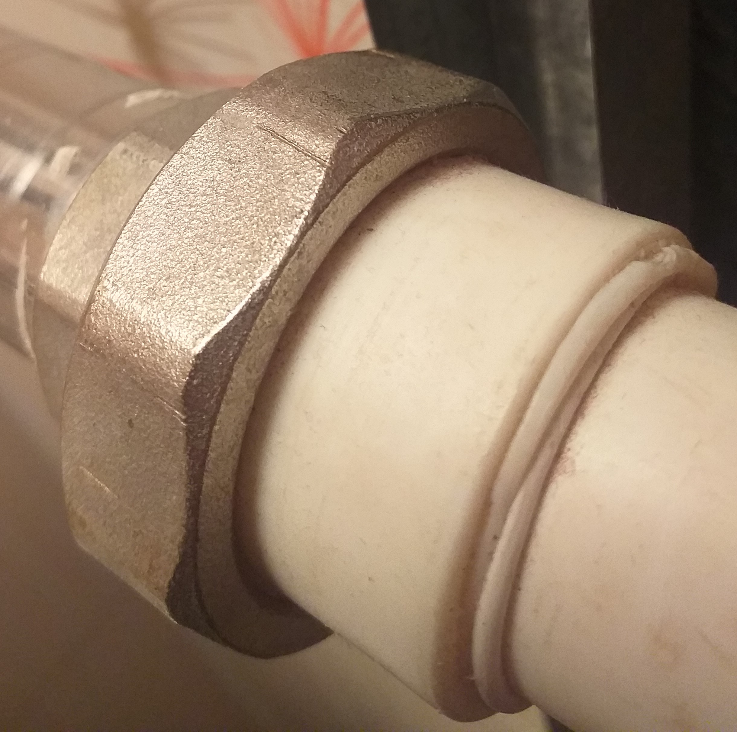

Установлен лет 8 назад, стояк полипропилен на "прямую" американку. Недавно отключили воду и закапал, отключали и раньше, все было норм., похоже резинка уплотнитель потеряла свойства. Поставили ее на силикон, все нормально, проверено очередным отключением. Посоветовали американку-конус или неразьемно установить, а может и так сойдет) с силиконом под прокладкой? Какие будут мнения?

citizen2015 написал: Поставили ее на силикон, все нормально, проверено очередным отключением.
Надо было ещё прокладку на новую заменить.
citizen2015 написал: Какие будут мнения?
Ни что не бывает столь постоянным как временное. Так что возможно простоит много лет ещё, если не заморачиваться.

21.06.2023 в 16:19:07
Подниму тему),продержалась прокладка на силиконе 1,5 года и при очередном отключении гвс потихонечку закапала опять(. При этом другая стоит нормально. Форум почитал, как понял есть два варианта: 1)заменить прокладку или 2)перепаять на муфту с внутренней резьбой и ставить другую американку. Собственно вопросы: какую прокладку ставить и исключит ли проблему второй вариант? Еще(для себя лишний раз уточнить), на фото та самая "проблемная" полипропиленовая американка?

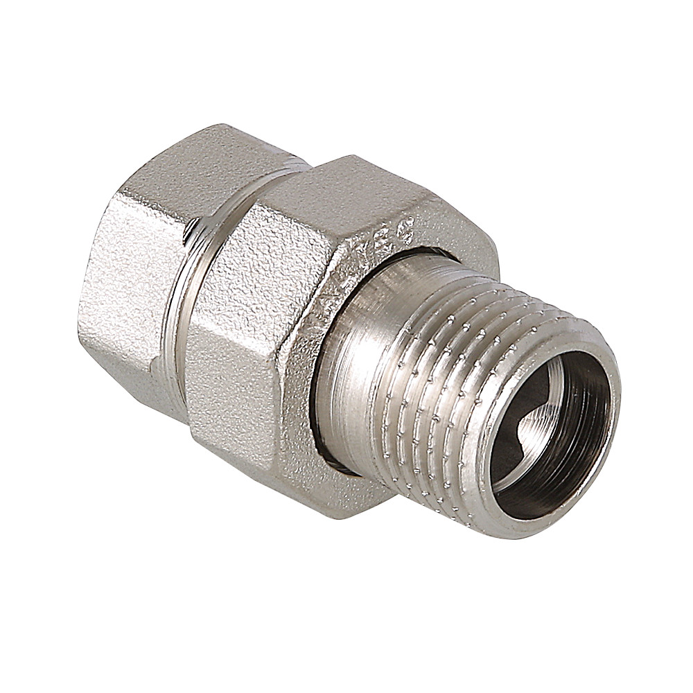

21.06.2023 в 17:15:26
На мой взгляд американкой правильнее называть конусное соединение, но многие и плоскость с накидной гайкой называют американкой. Я бы перепаял на неразборную муфту ПП-металл и поставил конусную американку. Популярные сейчас хромированные соединители плохо работают с некоторыми полотенчиками, например с тонкостенной змейкой. То есть поменяете шило на мыло, еще и деньги потратите. Хотя по сердитому можно вообще сразу муфту на полотенчик и впаять. Пример американки
https://valtec.ru/catalog/rezbovye_i_remontnye_soedineniya_dlya_truboprovodov/rezbovye_fitingi/fiting_rezbovoj_sgon_razemnyj_vtr341n.html

21.06.2023 в 18:24:33
citizen2015, та самая. Возможно, прокладка подкапывала и в горячем виде, но капли успевали высыхать. На фото резьба покрыта солью. Можно попробовать конусные американки без прокладок, если сможете найти в продаже.

21.06.2023 в 19:14:31

21.06.2023 в 19:16:58
cineman написал: citizen2015, та самая. Возможно, прокладка подкапывала и в горячем виде, но капли успевали высыхать. На фото резьба покрыта солью. Можно попробовать конусные американки без прокладок, если сможете найти в продаже.
cineman, то есть на эту же муфту есть вариант, без перепайки?

21.06.2023 в 21:55:53
citizen2015, эту муфту откусить и заменить переходом с полипропилена на резьбу. Внешнюю или внутреннюю, зависит от американки, которую найдёте.

22.06.2023 в 11:24:34
citizen2015 написал: Собственно вопросы: какую прокладку ставить и исключит ли проблему второй вариант? Еще(для себя лишний раз уточнить), на фото та самая "проблемная" полипропиленовая американка?
Просто подтянуть. Дадут горячую воду, металл снова расширится и уплотнит как надо.
citizen2015 написал: то есть на эту же муфту есть вариант, без перепайки?
citizen2015, Начните с подтягивания гайки и возможно ещё много лет не вспомните о возникшем недоразумении без доп.затрат и расходов. На таком же соединении, тоже как-то начало подкапывать, подтянули и ни каких проблем уже много лет.
