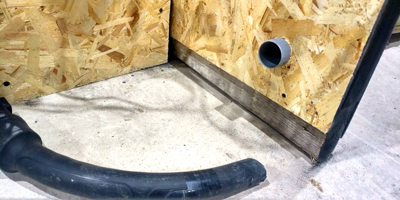

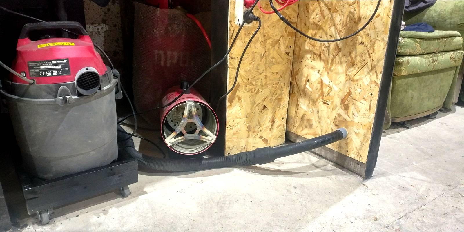

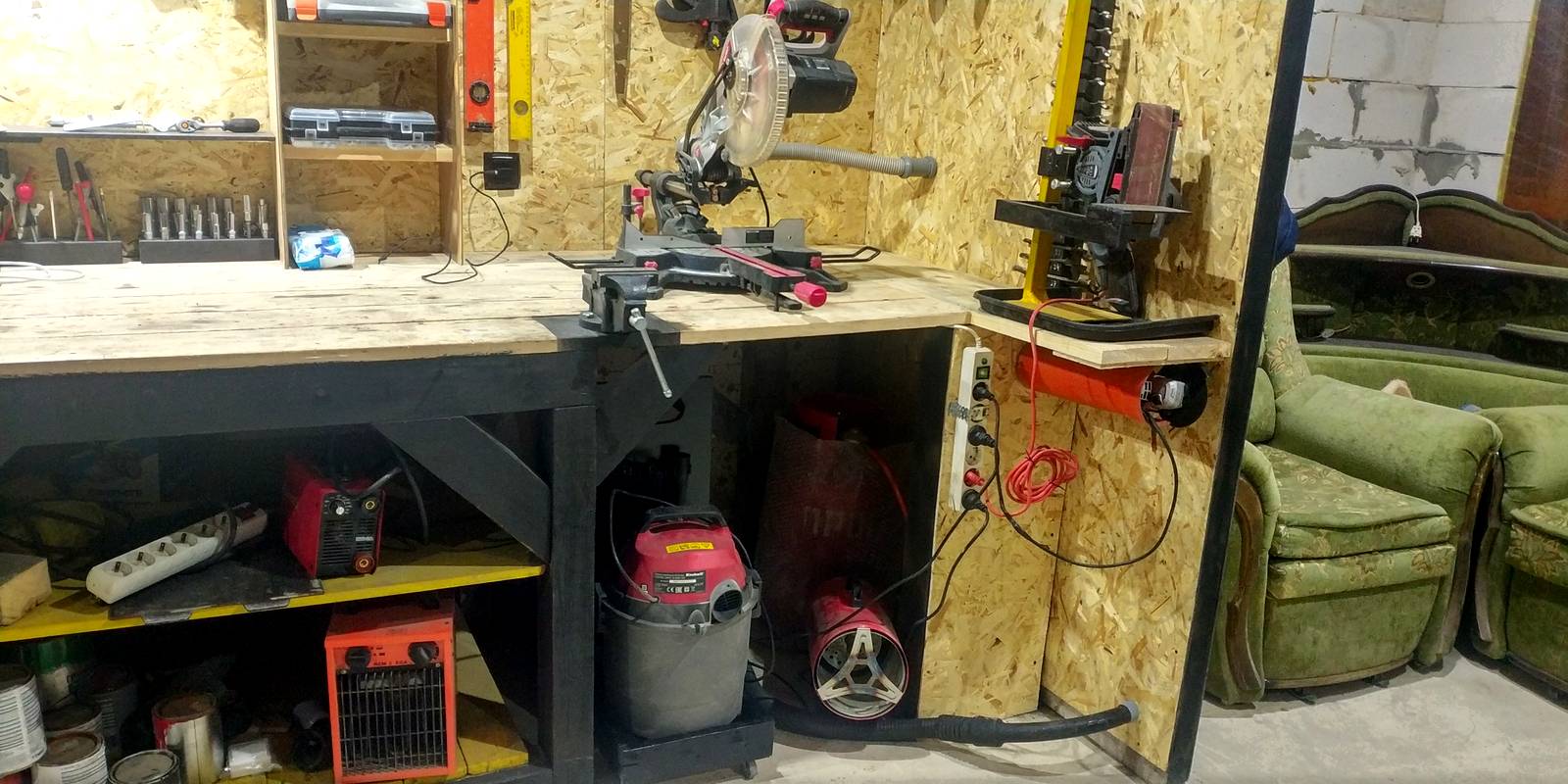

!#[https://www.youtube.com/watch?v=sh1evZYsKNc] Система реализована максимально просто и эффективно! Взял 2м гофры 40мм для электрокабеля, 3 канализационных уголка на 40мм, а также 2 соединителя на 40. В итоге получилась скрытая система, которая подключается к торцовке. А снизу уже подключается мой циклон. Ничего не мешает, как раньше.

MrBaron, зачем в стену выводить если пылесос внизу?

Вы уверены что ПВХ гофра прослужит долго? ПНД гофра была бы более стойкой. Или поискать шланги для пылесосов и систем пылеудаления, они есть отдельно.

MrBaron, прямой угол убрать, там и так сопротивление по гофре большое. Очередная никчемная поделка.

Вячеслав И. написал: MrBaron, зачем в стену выводить если пылесос внизу? Вячеслав И., Мне так удобнее показалось. Когда голову торцовки туда-сюда наклоняешь, то боковое расположение лучше, опять же не мешает, если нужно вправо-влево повернуть Ruslan_2005 написал: Вы уверены что ПВХ гофра прослужит долго? ПНД гофра была бы более стойкой. Или поискать шланги для пылесосов и систем пылеудаления, они есть отдельно.
Ruslan_2005,
sanya1965 написал: MrBaron, прямой угол убрать, там и так сопротивление по гофре большое. Очередная никчемная поделка.
Не знаю, но а что ей может стать? там никаких нагрузок на нее, чисто канал и все. ПНД гофры не было, я бы лучшее ее взял, она менее ломкая. sanya1965, Там будем пыль и немного стружки. Я уже эту систему проверил, все там в порядке и нормально высасывается пылесосом. И только после этого зашил стенку. Не нужно оскорблений.

sanya1965, Там будем пыль и немного стружки. О каком сопротивлении речь? Я уже эту систему проверил, все там в порядке и нормально высасывается пылесосом. И только после этого зашил стенку. Не нужно оскорблений.

MrBaron, ПВХ гофра очень непрочная на износ потоком стружки, так и будет ломаться при частом изгибе.

MrBaron, на гофре будут горки пыли. Тяга упадет. Прямой угол отнимет ещё 30%. Почему Вы не учитываете прошлые неудачные чужие опыты? На дровяном форуме полсотни журналов пиндосских по этой теме. Наличие сопротивления -это физика, наука такая есть. А не оскорбление.
