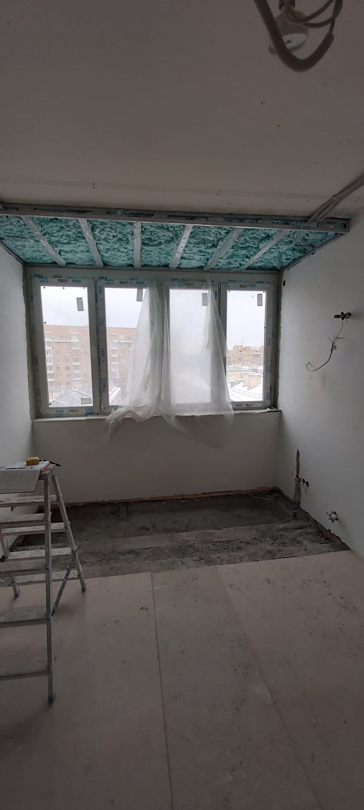

Добрый день. Снова "задалбываю" вопросами. Дом панельный 75 серии. Маленький балкон. Крепление каркаса для гклв:
  1. На стене стоит пеноплекс 20 мм. Его планирую крепить при помощи дюбелей 6х80 и 6х60, то есть беру пластиковую часть от 6x80, а дюбель от 6x60. Как считаете нормальный вариант ? Вроде как нет контакта метала дюбеля со стеной.
  2. На потолке стоит пеноплекс 50 мм И возникает вопрос как крепить каркас к нему ? Дюбели 6х80, думаю маловато будет, всего около 30 мм в потолке будет. Что взять следующий шаг 8х120 и 8х100?
Спасибо.

a0b0c0, А какой толк от такого утепления и такой отделки? В Москве утепляем ЭППС 100мм, когда кто-то использует 50мм, то это оказывается мало !#[https://www.youtube.com/watch?v=IoogT0bBeGI&t=1122s] !#[https://www.youtube.com/watch?v=hbdt3AC7bn0&t=1s]

a0b0c0 написал: Маленький балкон.
Зачем там ГКЛВ, ещё и по каркасу?

a0b0c0 написал: планирую крепить при помощи дюбелей 6х80 и 6х60, то есть беру пластиковую часть от 6x80, а дюбель от 6x60.
непонятно что от чего берёте. Дюбель - это пластиковая втулка, в которую вставляется саморез. Или гвоздь. Дюбели продают отдельно от саморезов, исключение - "дюбельгвоздь" Они таки да, продается в паре. ...ну, предположим, вы эту задачу решили правильно, --
a0b0c0 написал: На потолке стоит пеноплекс 50 мм И возникает вопрос как крепить каркас к нему ? Дюбели 6х80,
удалите кусок 50- мм пеноплекса, вставьте вместо него кусок 20 мм пеноплекса, и вы придёте к задаче. которую уже умеете решать))) потом. сверху, при желании, вернёте недостающие 30 мм утеплителя)))

nadegniy, У меня сбоку от стены до штапика стеклопакета всего 80 мм, поэтому взял пеноплекс 20 мм, потом каркас металлический 28 мм и гклв 12 мм. Как раз все влезает. На потолке 50 мм, на полу 100 мм -пеноплекс.

a0b0c0 написал: пеноплекс 20 мм, потом каркас металлический 28 мм и гклв 12 мм. Как раз все влезает.
Гипс размокнет, каркас проржавеет. Зато всё влезает.

Грэй, Беру пластиковую часть от дюбеля гвоздя 6х80, а металлическую от 6х60.
Вырезать на потолке пеноплекс не вариант))) Я все стены покрыл изолоном. Так что вариант - брать пластиковую часть от дюбель гвоздя 8х120 и металлическую часть от 8х100 ?

a0b0c0, Гипсокартон для чего? Он долго не простоит, потом менять придётся.
