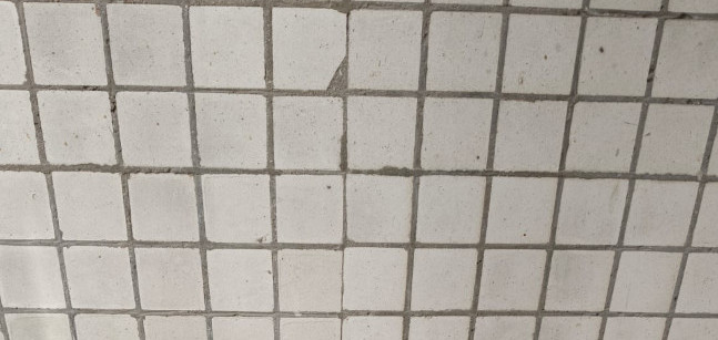

Решил лоджию немного в порядок привести.Лоджия как коробок - 2х1.... Имеем вот такие стены, как на фото....Не знаю, чем их общить?! Обшивка боковых стен дожна быть в районе 5 см толщиной, чтобы нормально подойти к раме остекления.Лоджия утепляется...пол и потолок утеплил в два слоя полистирола на обрешетке... На пол положил плиту ОСП (если не ощибаюсь в названии...Свержу будет или кварц...или ламинат...А вот потолок открыт пока.Его я не хочу толстой плитой общивать...Чем-нибудь полегче.... А вот эти стены - головная боль...Хочется, чтобы как-то эстетично было в итоге.... Плитку сбивать не хочу....Она там держится как влитая... Спасибо за советы!

декоративку можно

А стены не утепляются? Отштукатурить их конечно лучше всего.

Gabber написал 15.09.2026 в 19:35
обрешетке
Лишнее.
тогда осп лишняя, есть толстый ламинат...
Помыть щёлочью. Наклеить эппс от 5см ... дальше по вкусу с соотв подготовкой краска и тп, ламинат, ДСП панели, керамогранит. и тд...

Dmitry47 написал 15.09.2026 в 23:05
Да, я нужную толщину и думал набрать с помощью утепления. А потом штукатурка.... Есть еще вопрос - а какую штукатурку на балконе использовать?! Гипсовую или цементно-песчаную?! Гипсовой конечно легче...но...Говорят ее нельзя во влажных помещениях... А я даже не знаю - лоджия застекленная толстыми стеклопакетами - это сухая зона или влажная... Там иногда белье сушат...

Gabber написал 16.09.2026 в 06:10
Сфтк - "мокрый фасад".,. Гугл.

BV написал 16.09.2026 в 10:10
Не факт что у нее адгезия к глазури/стеклу плитки будет. Материалы следует применять по назначению. Возможно более уместно применение плиточного клея если тонкий слой.

MADONNA написал 16.09.2026 в 10:42
В СФТК в принципе не может быть адгезии штукатурки к основанию - стене, так как на стену клеится утеплитель.... Ну и...
так при чем здесь вообще штукатурка и её адгезия к стеклянной плитке?)))
