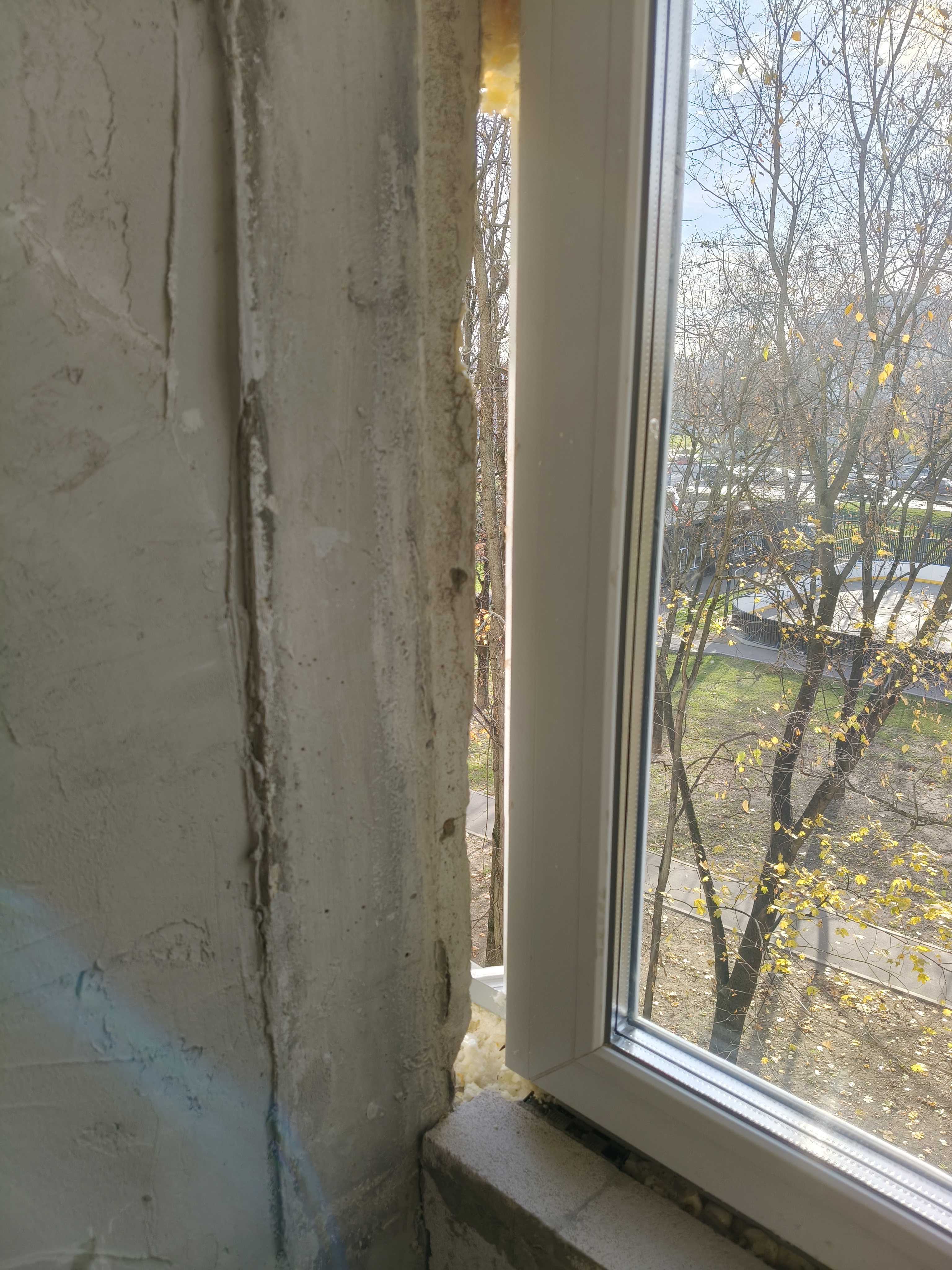

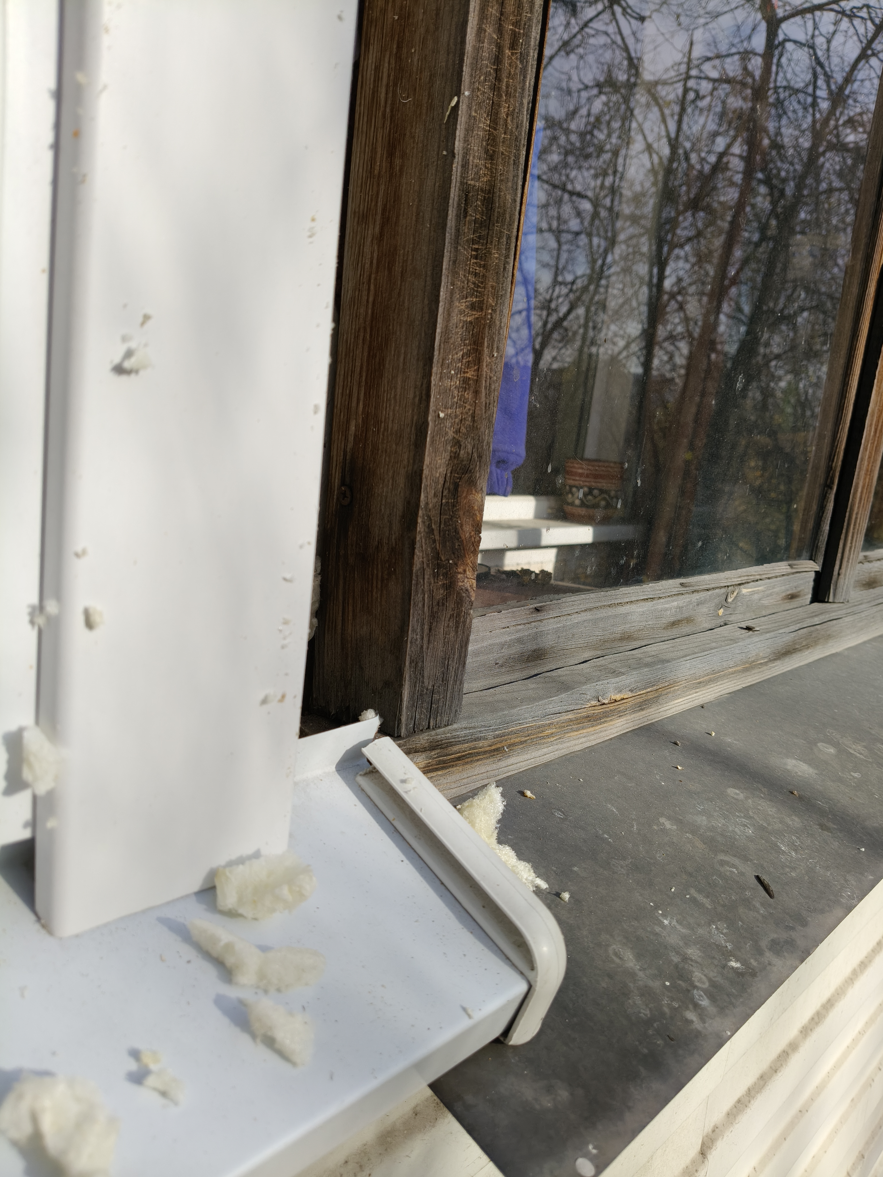

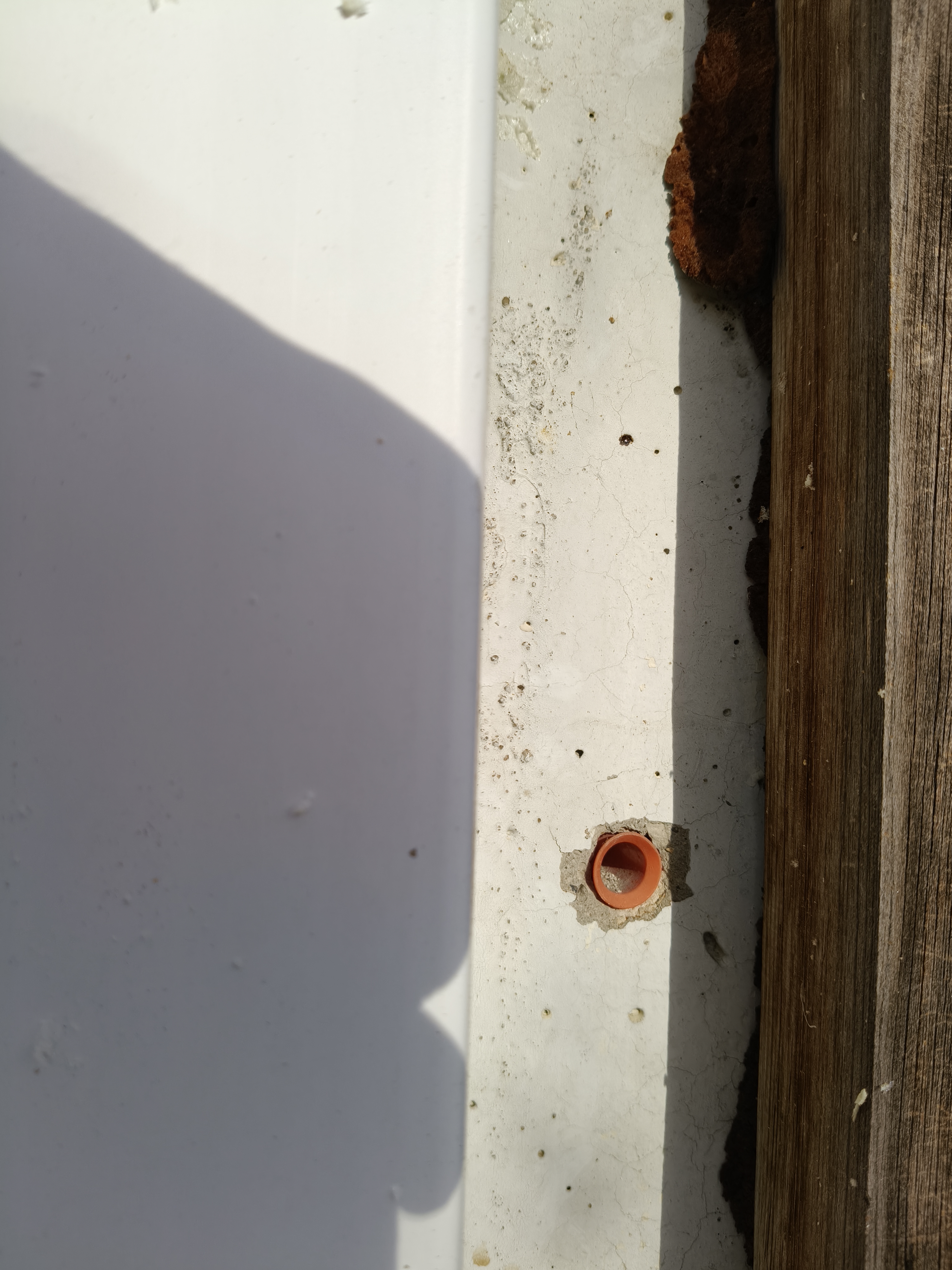

Имеем застекленную лоджию.После установки, решил привести в порядок окно после оконщиков.Вот имеем с одной стороны такую ситуацию - на картинке видно.Окно торцом не подходит в боковую стену, а приходит в пустоту. По моему мнению - нужно крепить боковины на металические пластины к стене...но оконщики не удосужились это сделать....В итоге - пена просто висит с внешней стороны просто в воздухе.Из нутри есть щель в 4-5см.С наружи не подлезть - только альпинистов звать.Не знаю, может стоит в контору звонить, чтобы исправляли.... Наружный наличник чисто бутофорски держится на пене.... Как оформить такой проем, чтобы не дуло и надежно?! По идее, нужно чем-то наращивать боковую стену с улицы...Может кирпичем.... Есть какие то варианты или панику поднимать в оконной конторе?! Монтировали 3 месяца назад.

зашить подходящим уголком. Не забыть про утепление .

BV написал 30.10.2026 в 09:53
Gabber, добавочный профиль....
Это тот, на котором рама окна стоит?! Подставочный?!
---------------------------------------------- Вопроса 2:
Это делать с уличной стороны?! И главное - крепеж металлических пластин к стенам нужен?

Немного опечатался - профиль называется ДОБОРНЫЙ. Гуглите подходящий для именно вашего пластика....и как устанавливать.
Gabber написал 30.10.2026 в 11:52
Нет. См выше.
От соседа получится?
Сообщений: 140018
30.10.2026 в 12:02:22
Gabber написал 29.10.2026 в 14:54
Однозначно да. Примерно с похожей проблемой недавно бодался с оконщиками - приезжал инженер по рекламациям - сначала он топил, что стены кривые.....но убедил его переделать брак.

вващще да , а как вы такую халтуру приняли , без визуального осмотра ?
