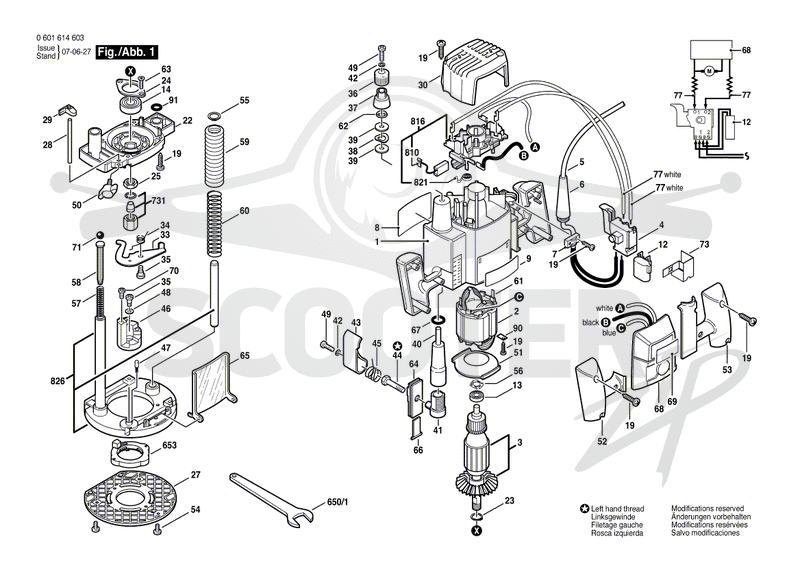

Фрезер BOSCH GOF 900 ACE. Новый. Купил с рук. Находится в нижнем положении. При нажатии на рычаг, тот, которым разблокируется поднятие/опускание, ничего не происходит. Намертво застыл в нижнем положении. Может это транспортный режим, но нигде про такое не нашел. Как разблокировать, чтобы поднимался/опускался? при нажатии на рычаг микролифт работает. если не нажимать, то крутится (микролифт) очень туго. Подскажет кто?

Долго находился в таком положении, подклинило. Умеренные удары по подошве исправят положение.

Попробуйте снять полностью рычаг блокировки, далее выкручивайте латунный болт, далее аккуратно простукиваем по подошве, должно помочь. взрыв схема в помощь

Может у предыдущего хозяина в столе стоял, со снятой пружиной, так и закис?

ganushak, Ну да, всё так и оказалось. Смазка превратилась в клей. сначала по микрону, а потом все легче поднял , как Архимед, рычагом, отмочил бензином, смазал и теперь всё ОК. Спасибо всем !
