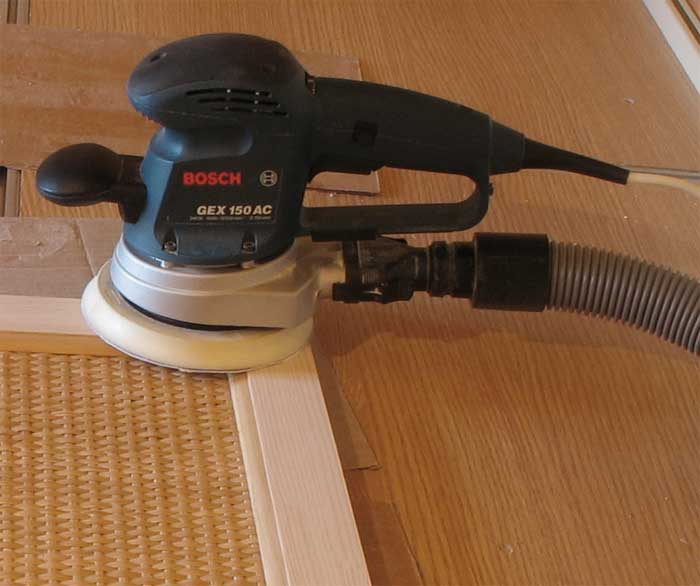

Прижилась у меня орбиталка Bosch GEX 150 AC. Вибрации у нее средние. А как у других брендов с этим параметром. Все-таки режим работы - продолжительный.

Из 5-ти побывавших у меня моделей (все с 125-мм тарелками) самая "мирная" в отношении вибраций - Макита: от нее не устаёшь даже после 2-3 часов практически непрерывной шлифовки. БОШ самая агрессивная. Несколько меньше Скил. Потом Кресс. Пробовал Спарки, Деккера, ДеВальт - субъективно уровень вибраций по убыванию находится как раз в перечисленном порядке.

Я так и думал! У меня большинство инструмента - Макита. Все коллекторные двигатели сбалансированные, малошумные. Это - единственный БОШ, куплен довольно давно, возможно, в пятницу, 13-го!

Давал бывшему шахтеру зелёный Bosch 150, человек дорвался....потом неделю в себя приходил...спина :(

Ну, в общем так и есть. Бош самый трясучий, потому как самый производительный. Для уменьшения вибраций нужно либо увеличивать массу машинки, либо снижать производительность.

Уровень вибрации зависит от зерна, 80 - 120 сильная вибрация, 150 - 180 средняя, 220 - немного ниже.
