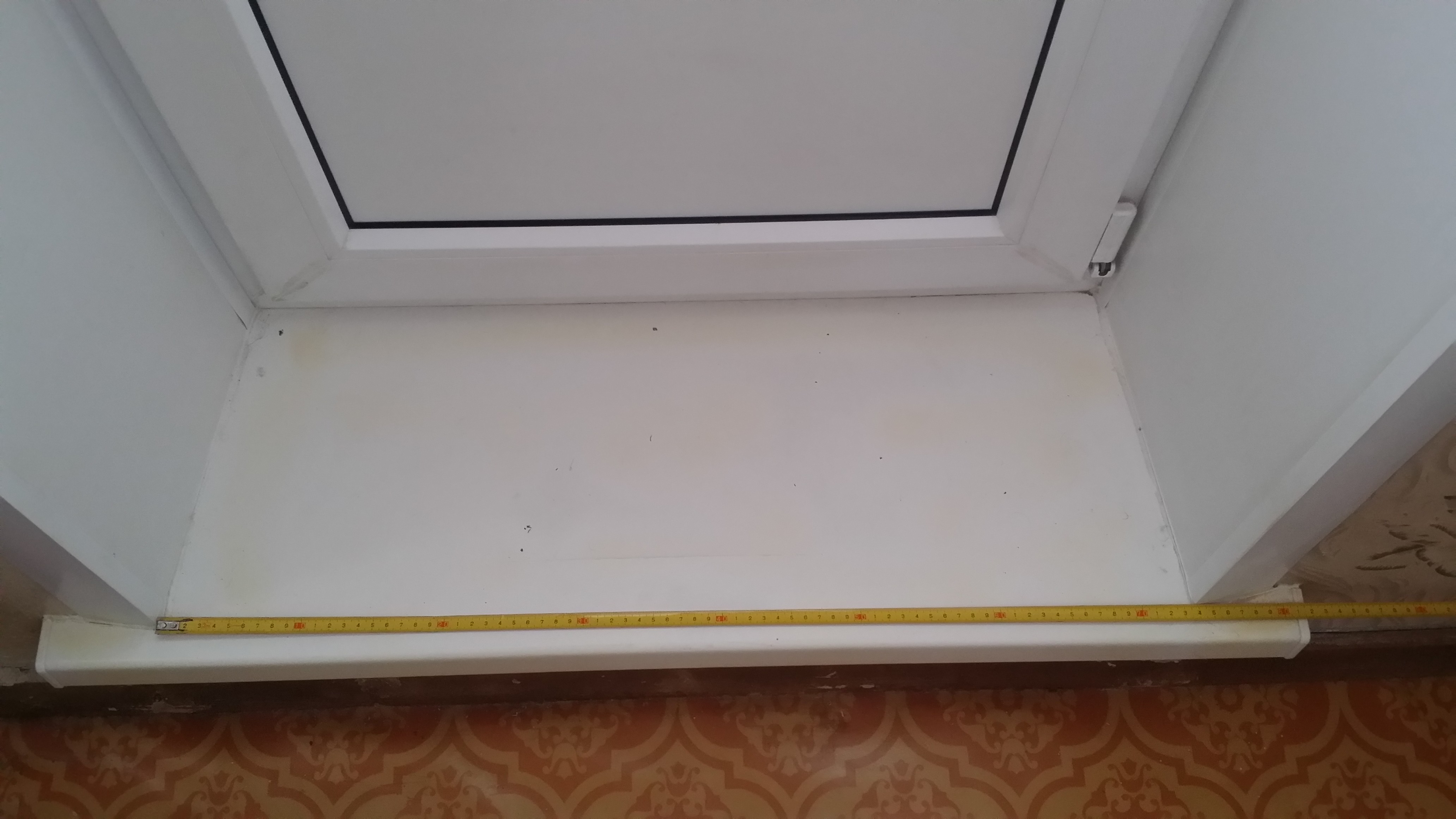

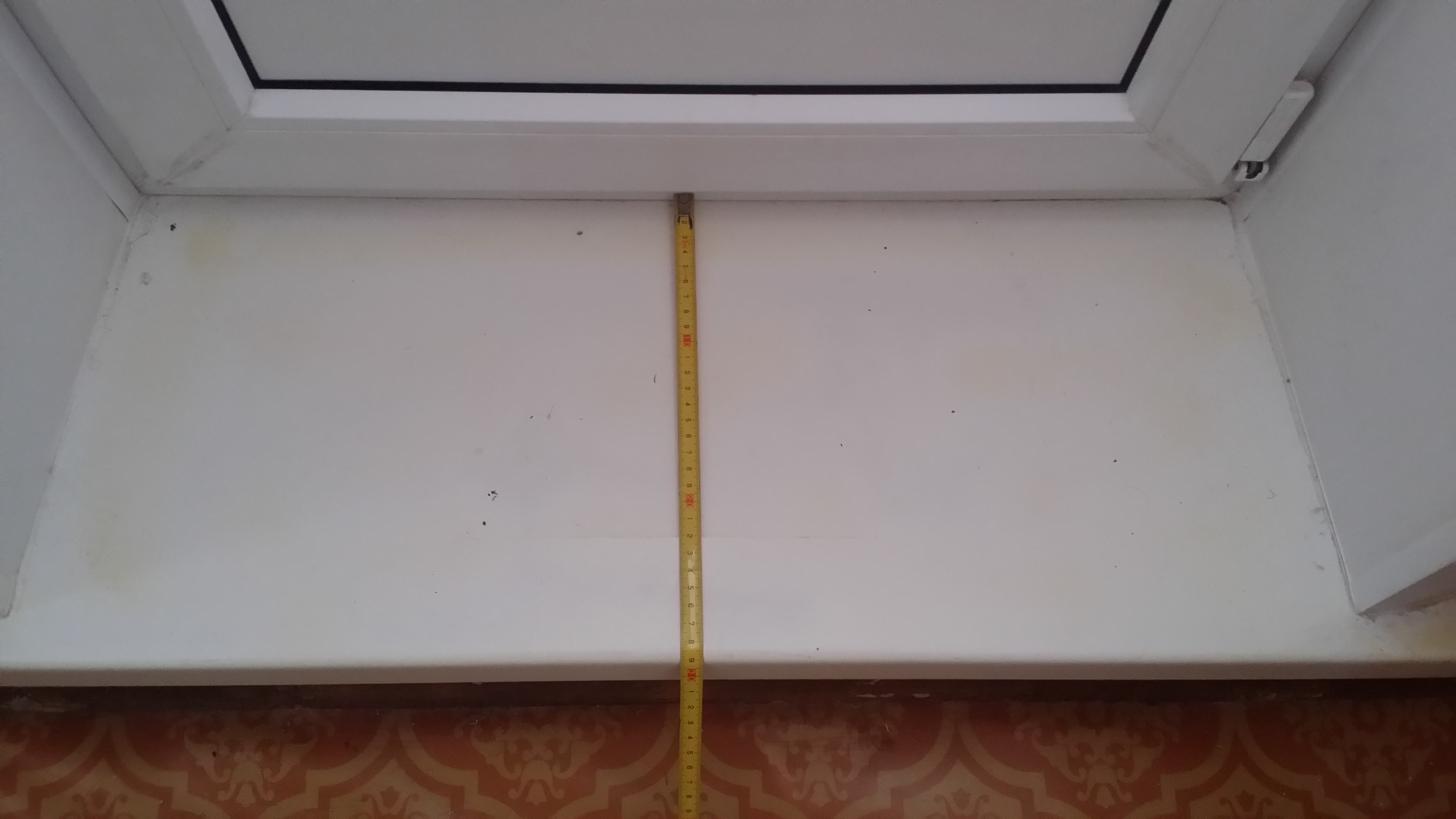

Как я понял, как такового пластикового профиля "порог для двери" нет и для этого все используют отрезки пластикового подоконника. Старый порожек треснул, буду менять. Какой профиль попрочнее и потолще? Понятно что тот же Мюллер выдержит, но если взять что то побюджетнее.

Если взять что-то побюджетнее, то не выдержит . Казалось бы, можно сделать выводы из нынешнего треснувшего. Но нет. Не доходит. Как вариант, не наступать на него. Тогда подойдёт любой.

sanya1965 написал: Если взять что-то побюджетнее, то не выдержит . Казалось бы, можно сделать выводы из нынешнего треснувшего. Но нет. Не доходит. Как вариант, не наступать на него. Тогда подойдёт любой.
sanya1965, То есть надо обязательно брать Мюллер? Вот прямо у всех только из этой ценовой категории?
Делать выводы из нынешнего треснувшего бесполезно. Нынешний не знаю кто делал и что там за профиль вообще.

Свес подоткнуть брусками или кусок фанеры под подоконник завести.

Свес у Вас небольшой. Челы весом до сотни кг его не поломают. Надо получше позаниматься с основанием и можно вновь поставить тот же пластиковый. И, как уже подсказывали, можно усилить и свес. А можно сделать его просто покороче. Присмотритесь ещё к столешницам.

У меня не стоит вопрос мраморный ставить порог или другой. Я знаю что такой свес делать без армирования нельзя. Вероятно этот порог просто посажен на пену, без подкладок из деревяшек. И там пустоты которые продавливаются.
У меня вопрос, какие из пластиковых профилей подоконников потолще и прочнее? Вопрос для людей, которые работали с многими разными профилями подоконников.

dron123, я выкладывал в теме окон фотки сравнительные, 6 или 7 производителей. Наглядно видно, насколько Меллер имеет более толстые перегородки, несущую поверхность, и частоту ребер. Я не знаю что там кроить на 80см подоконника, когда на нормальную квартиру уходит 36 метров, и заки не экономят на этом. У него и истирательная способность другая ежели что... В столице это недорого, ТБМ под боком. Другой вариант -мебельный щит 40мм. Мож он у Вас дешевле.

Не нравится Мюллер, поставьте Кристалит. В крайнем случае Витраж+ (именно с плюсом). Всё остальное от лукавого.
