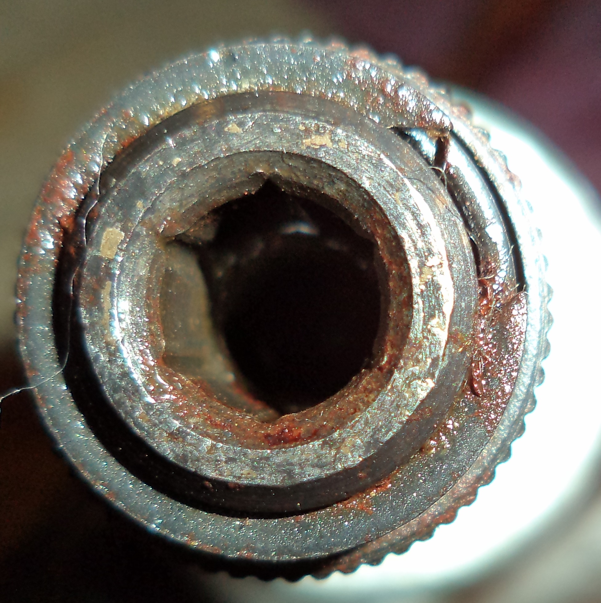

Всем доброго времени суток!
Нашёл на антресоли советский шуруповёрт ИЭ-3604Э. Хотел вставить длинную биту, но глубже 7-8мм бита не входит. Посмотрел внутрь патрона (на фото плохо видно): грани под биту заканчиваются как раз через 7-8 мм и дальше начинается округлая стенка с выступом ~1мм. Стопорный шарик внутри виден, но бита даже не доходит до него. Усилие прилагал - не входит.
Вопрос: дефект патрона или нужны специальные биты?

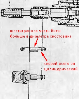

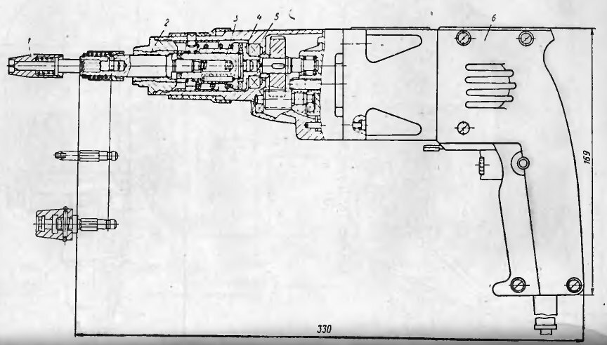

12.05.2022 в 14:57:12
По схеме не понять форму биты.
lexxi
lexxi
Регистрация: 12.05.2022
Сообщений: 4
12.05.2022 в 20:51:38
lap070, спасибо за ответ! Качество фото, действительно, плохое. На 2 новых фотографиях попробовал отобразить патрон изнутри: сами грани видны, а белая полоса внутри - та самая округлая окантовка с небольшим выступом, в которую упирается стандартная длинная бита. На движение чёрной юбке на патроне реагирует только шарик внутри.

12.05.2022 в 21:03:29
lap070 написал: По схеме не понять форму биты.
Хотя если внимательно посмотреть то можно увидеть отличие требуемой биты от современных.
lexxi
lexxi
Сообщений: 4
12.05.2022 в 22:03:12
lap070 написал: Хотя если внимательно посмотреть то можно увидеть отличие требуемой биты от современных
Полагаю, что Вы абсолютно правы! Действительно, изображённая на схеме бита отличается от ныне продаваемых. Попробую на досуге изготовить нечто подобное из старой биты. Спасибо за помощь!
