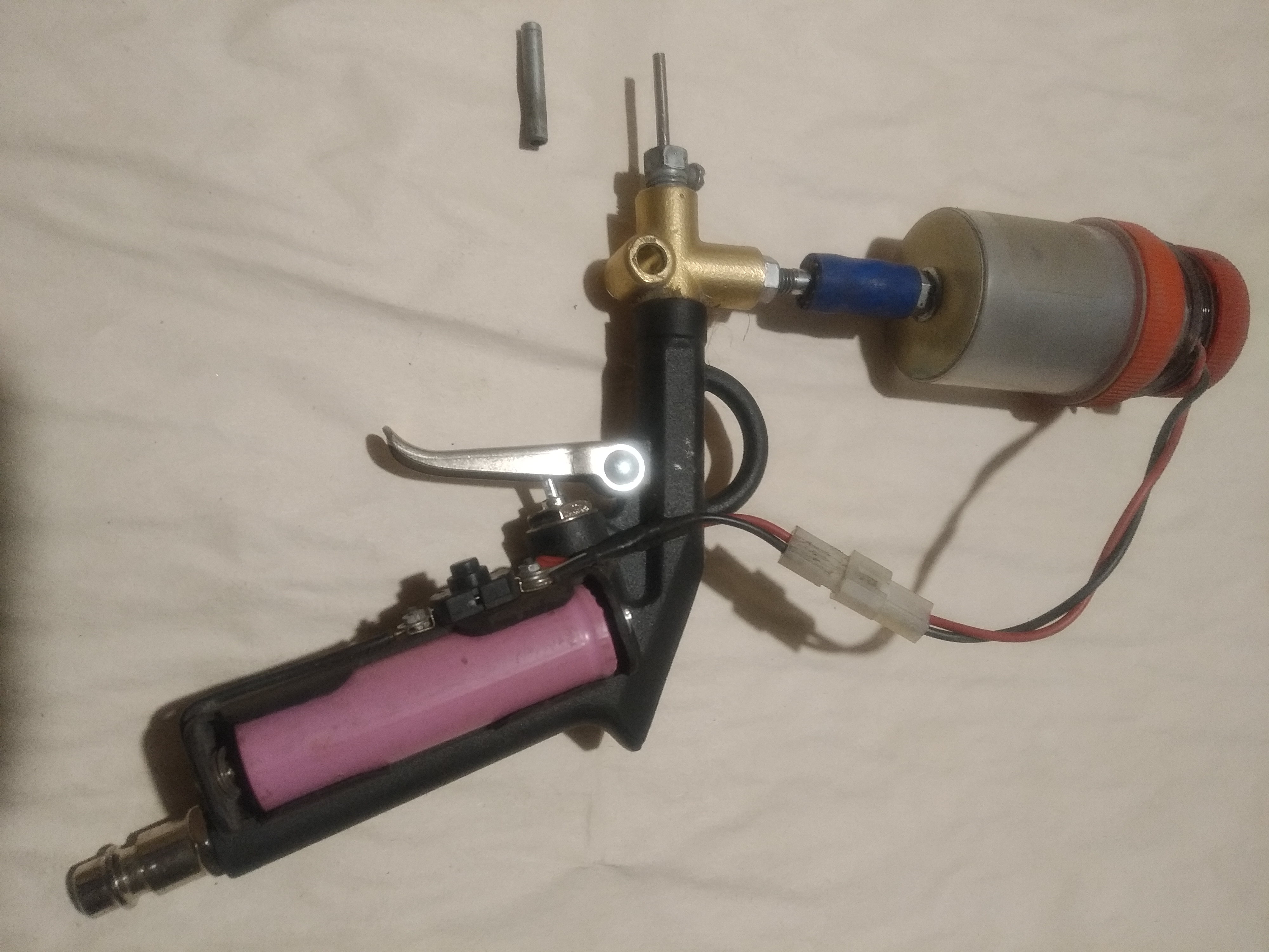

Я сделал Цинкователь Циник для точечного нанесения цинкового порошка на кузовные детали. Не продаю, это не реклама! А то на Чипе забанили. Сделал первый серийный образец, составил описание. Технические данные, из описания: Технические характеристики:
  • Давление воздуха: 6 атм
  • Расход воздуха: от 50 л/мин
  • Наличие влагоотделителя: не требуется.
  • Потребляемая мощность: 0 квт, нагреватель газовый, расход газа 100 г/час.
  • Питание вибратора: аккумулятор 18650 или 2 батарейки АА (на выбор покупателя)
  • Потребляемый ток: около 150 мА
  • Расход цинкового порошка: около 20 – 30 г на 1 кв. дм. при однослойном покрытии.
  • Масса в упаковке без порошка и баллона: - 800 г
  • Время разогрева: 10 сек
Почём продавать? Себестоимость плюс работа 3-4 тыс примерно. Порошок цинка с корундом покупаю по 950р/кг.
На фото только распылитель с питателем, нагреватель пока в тайне. На Ютубе и Рутубе ролик вчера выложил.
