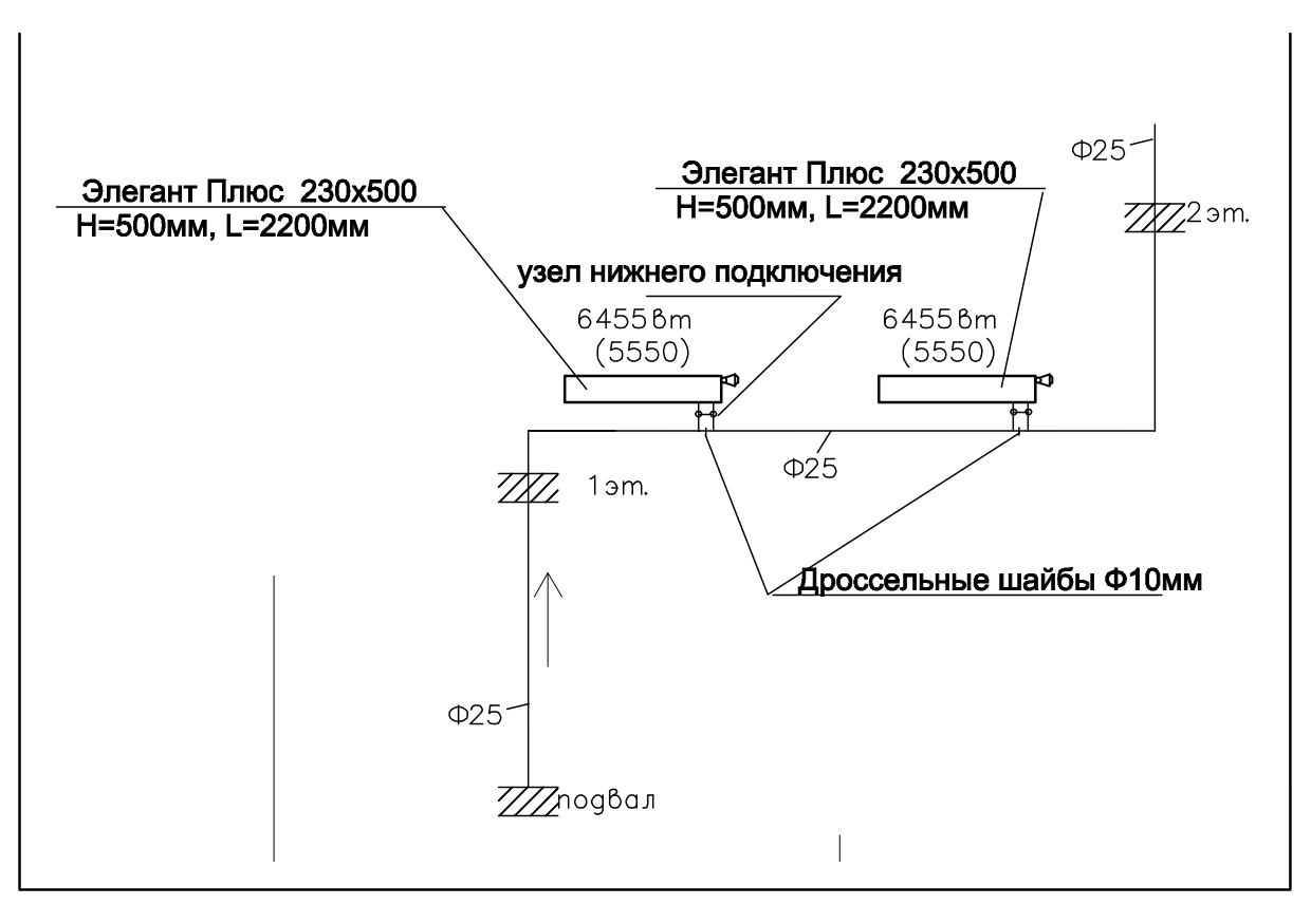

Здравствуйте. Будет ли работоспособна данная схема подключения конвекторов в однотрубной системе? И, конкретно,при демонтаже одного из конвекторов?

Мультифлексы ставьте для однотрубной разводки, трубу заужать нельзя.
