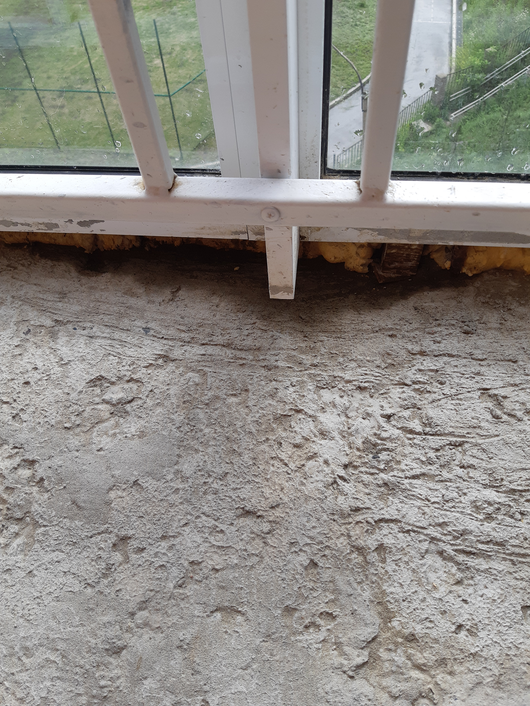

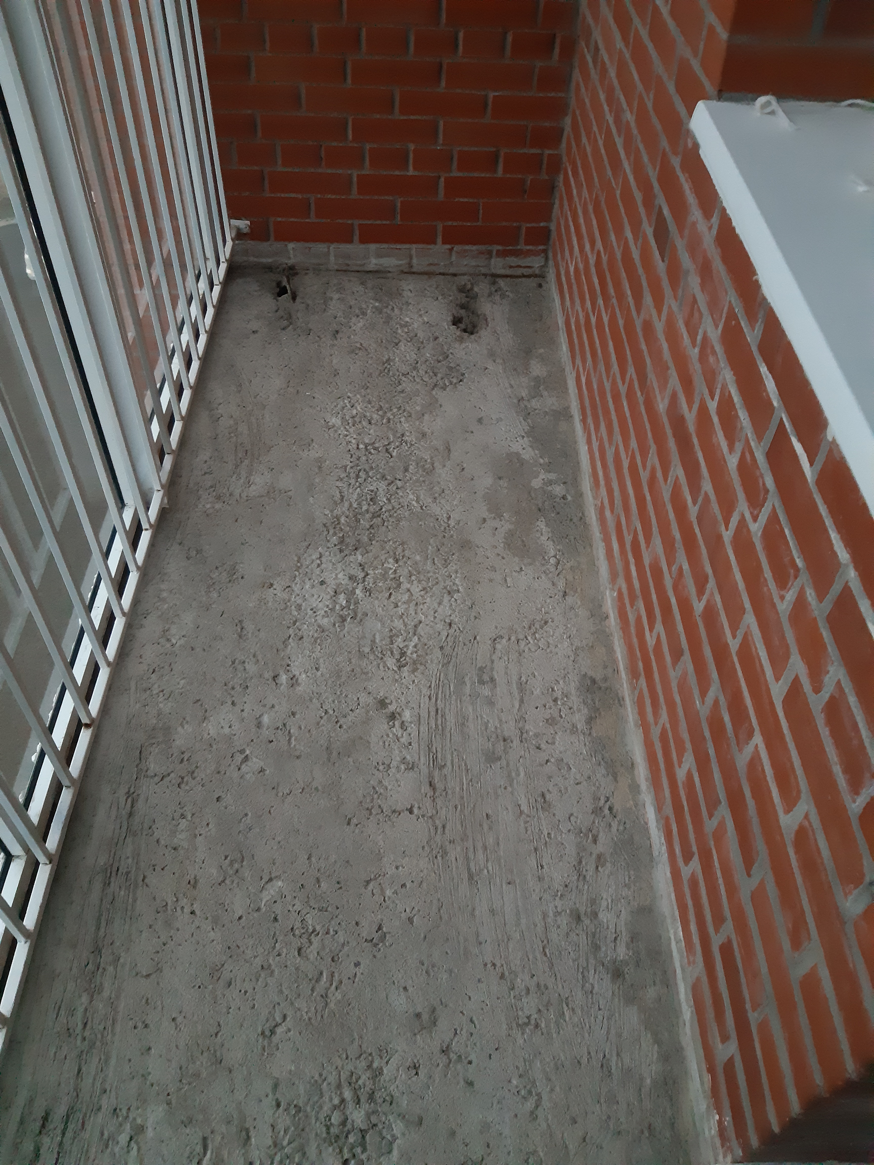

Собственно повысится ли температура на лоджии, если поставить 5-ти камерный профиль шириной 70 мм и 2-х камерный стеклопакет шириной 40 мм (так называемое теплое остекление), не утепляя её? И вообще есть ли такой опыт? Можно ли хранить будет овощи?

А солнечное излучение в светлое время суток? Например сейчас алюминиевое остекление от застройщика и на лоджии +50С днем. Вечером стены остывают отдавая тепло и на лоджии теплее, чем на улице. Собственно я и пытаюсь разобраться что делать с лоджией, она маленькая 4 кв.м. Остекление от застройщика с щелями и кривое, когда идет дождь на полу лужа. Имеет ли смысл просто поставить теплый стеклопакет и так оставить?

Alechandro, поставьте, но с доборными профилями, чтобы потом можно было сделать слой теплоизоляции пол (с учётом стяжки или что-то там...), стены (все), потолок никак не менее 5 см эппс (лучше 10).
