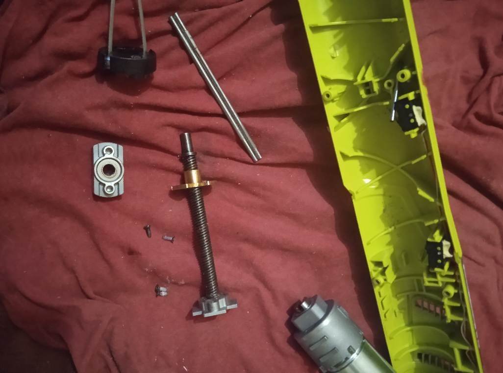

Есть у меня аккумуляторный секатор Ryobi. Вот такой вот. https://www.vseinstrumenti.ru/sadovaya-tehnika/kustorezy/akkumulyatornye/ryobi/one-sekator-olp1832bx-5133004392/ По сути ничем не примечательная машинка. Нажимаешь кнопку - режет. Размеры только очень уж длинные. Но я думал, что это чисто искусственное удлинение, для удобства.
Но для порядка, я весь электроинструмент разбираю, делаю фото и документирую - какие шурупы, какой длиной биты откручивать, пожаробезопасный ли пластик, сколько пространства (во всех смыслах) для доработок.
Я разобрал этот секатор. И я охренел. Я очень сильно охренел.
Внутри оказался настоящий ЧПУ-станок. Движок (типа как от шуруповерта) через редуктор крутит винтовую передачу, с двумя направляющими. И вот гайка этой передачи соединена тросиком с блямбочкой, так что блямбочка подтягивается к движку. А сама блямбочка имеет еще один тросик, который уже тянет за лезвие. На винтовой передаче соответственно стоят два концевика.
И нет, оно не аналоговое! Оно таки цифровое. Управляется нехилой такой платой, с мосфетами, конденсаторами, и микроконтроллером, предположительно какой-то из STM8 (под компаундом не разобрать маркировку).
Мда. Где еще такое увидишь. Это вам не хилти, которые 40 лет делают +- одно и то же. Тут бренд так бренд. Инновации!
Ну а если серьезно, то вот сижу и думаю, допустим я смогу определить модель микроконтроллера, и перепрограммировать, написав свой код. Но зачем? Какой функционал я смогу добавить в, черт возьми, секатор?

Любое дело надо рано или поздно заканчивать. И вот разобрал я этот "секатор с ЧПУ".
А конкретно - его винтовую передачу.
Трапецеидальная резьба. С латунной гайкой. Люфт резьбы большой. Со стороны привода стоит шариковый подшипник. Ходовой винт в подшипнике имеет большой люфт, даже выпрессовывать ничего не надо. Сам этот подшипник (в новом секаторе!) тоже имеет люфт. Со стороны выхода стоит сначала упорный подшипник, потом игольчатый. Люфт тоже большой. Направляющие (прутки) так же люфтят. Все разбирается вообще без усилия.
(Еще один упоротый факт: гайка крепится к оправе (с тросиками) с помощью винтов M3, посаженных на... сантехнический анаэробный герметик резьбы. Запах - точь-в-точь. Я тоже додумался использовать его для винтов (в ноутбуках) - но независимо от компании ryobi, конечно же.)
Ну, как я и ожидал, прецизионность тут совсем не станочная. Однако все равно решение достаточно дорогостоящее. И в то время, как в координатном столе Proxxon нету даже упорных подшипников, довольно странно, что кто-то городит такой огород во всего-навсего секаторе.
Где ищешь станок, там его нету нормального, а где совсем не ждешь, туда внезапно засунут почти что станок. Вот он "передовой" Китай, так любимый многими сейчас.
