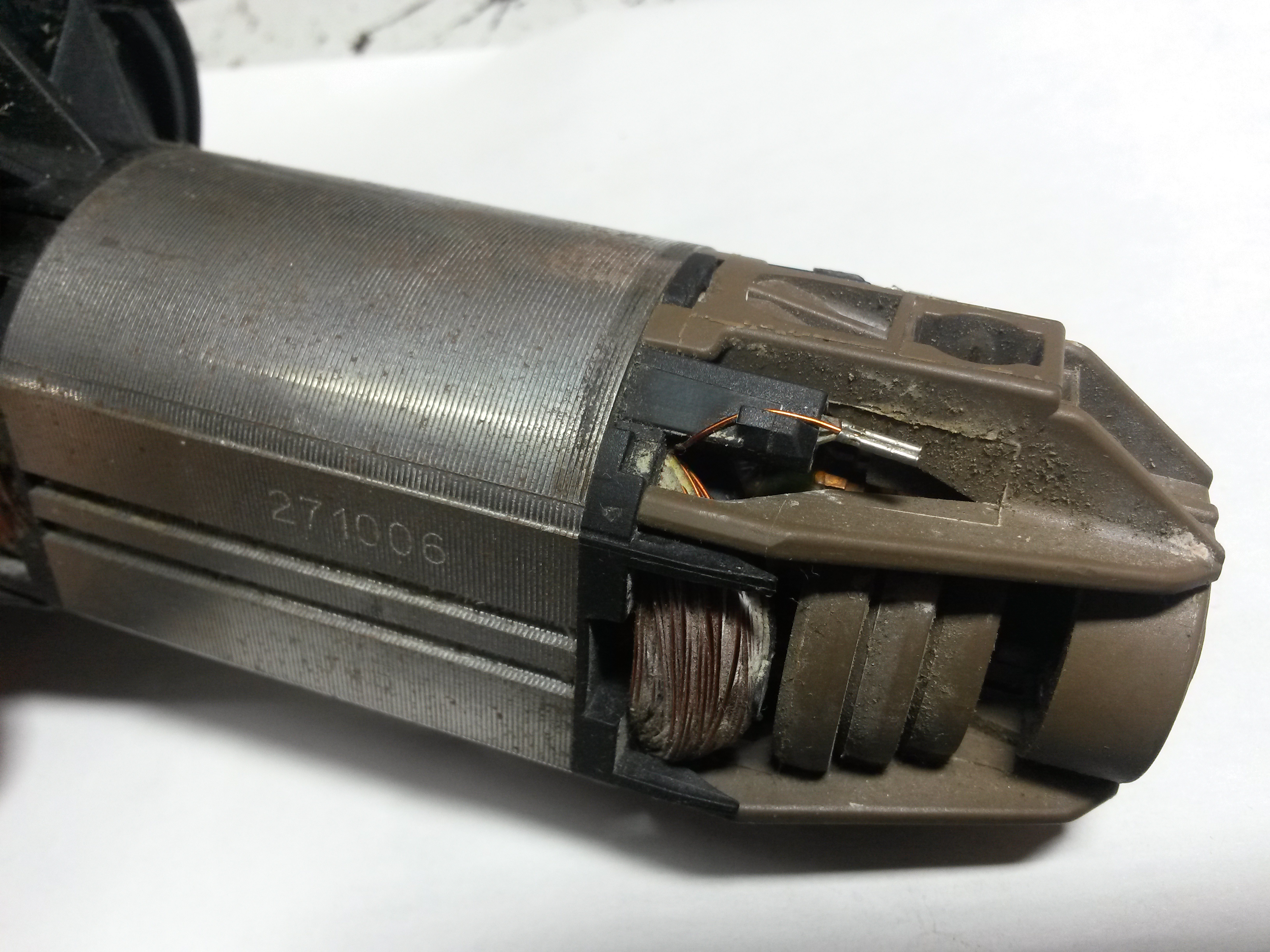

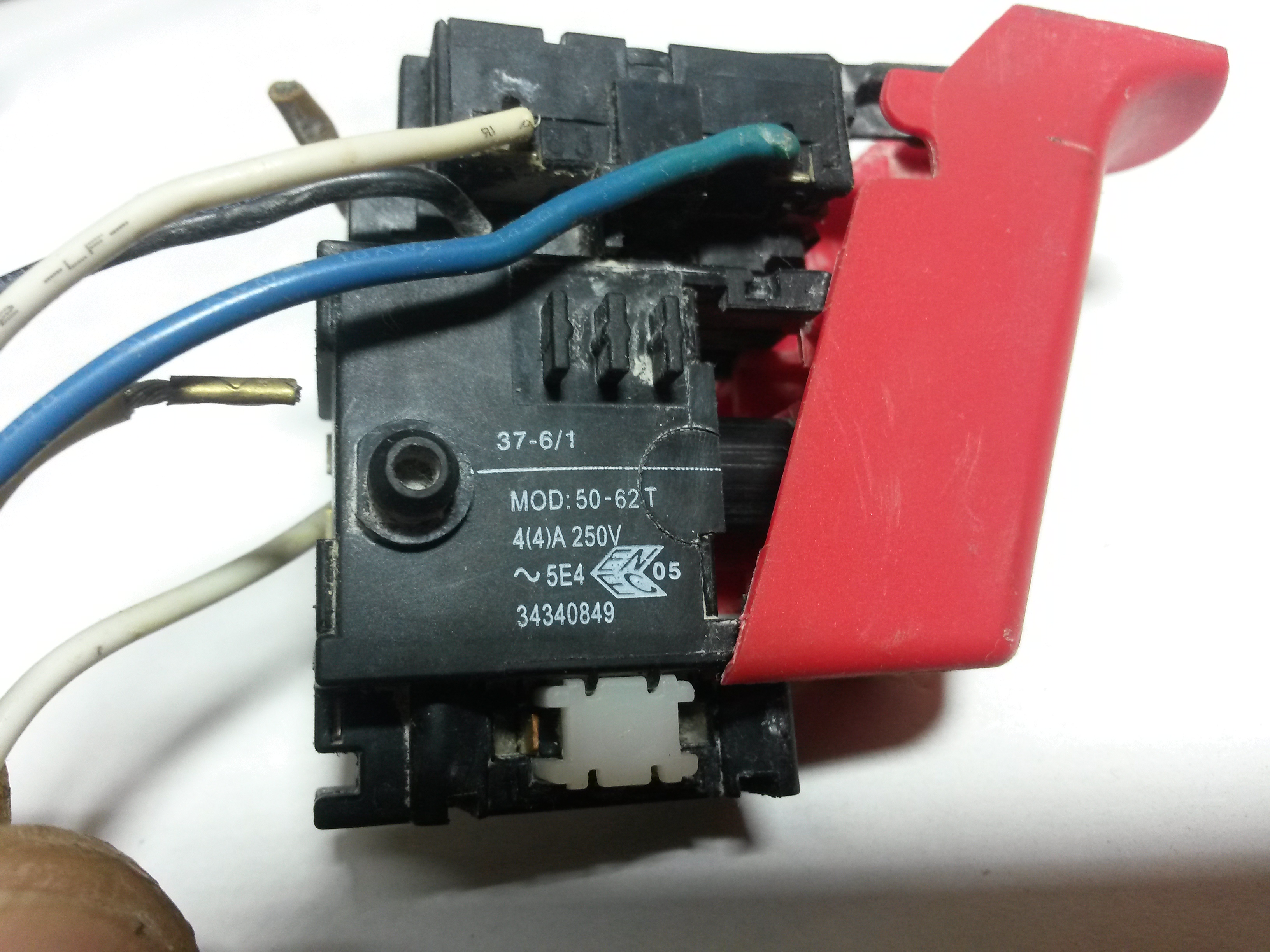

День добрый . древний но манерный . пришёл без щёток и рычага ( или тяги переключателя реверса , вероятно совмещён с основным выключателем , прорезь в кнопке явно под него = не знаю как правильнее обозвать эту деталь ) очень хотелось бы увидеть в большом размере фотографии . в чёрнобелой схеме не разобрать толком . а если кто общей электрической схемой подключения проводов ( или фото ) поделится , так вообще респект . ну нифига не могу найти в гугле . старый и не популярный . свои фото выкладываю .

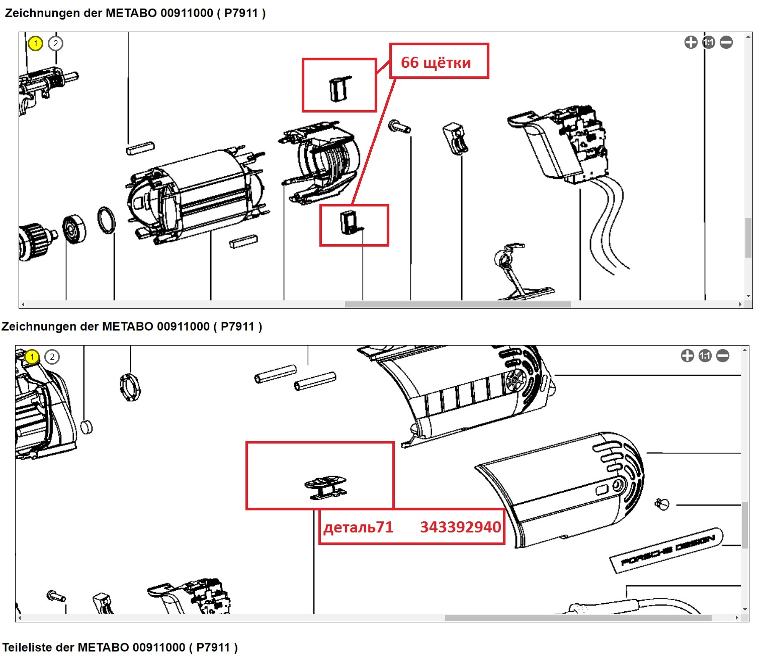

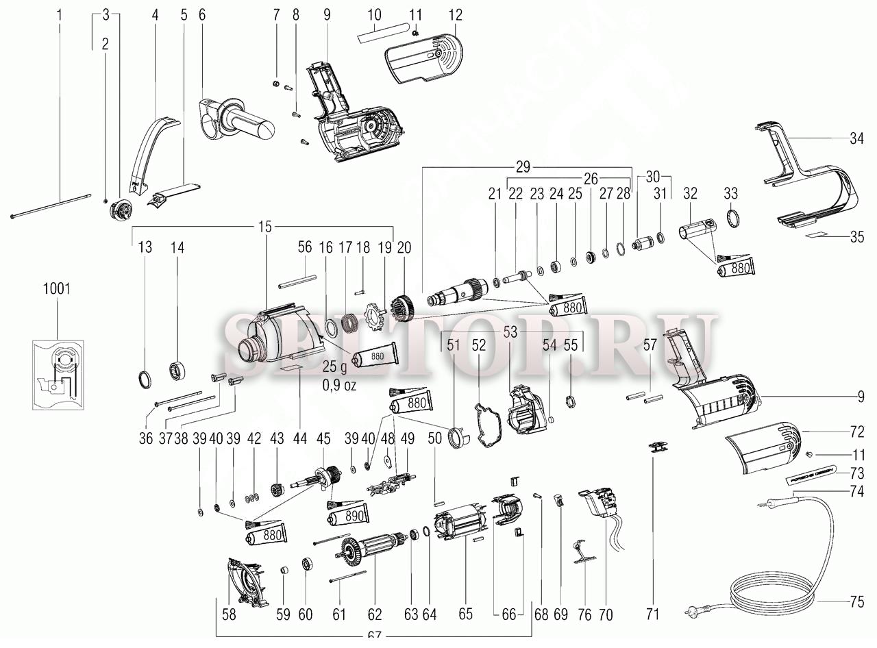

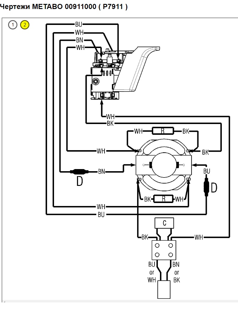

нашёл здесь https://www.ersatzteileonline.de/metabo/p-7911
принципиальную электрическую схему . склеил в один рисунок . меня интересуют большие фотографии деталей поз.номер 66 ("хитрые"щётки с держателями ) и 71 ( видимо кнопка реверса ) . пометил их на рисунке .

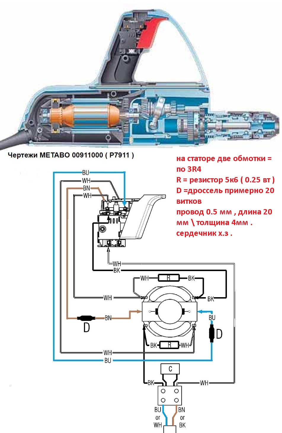

ссылка

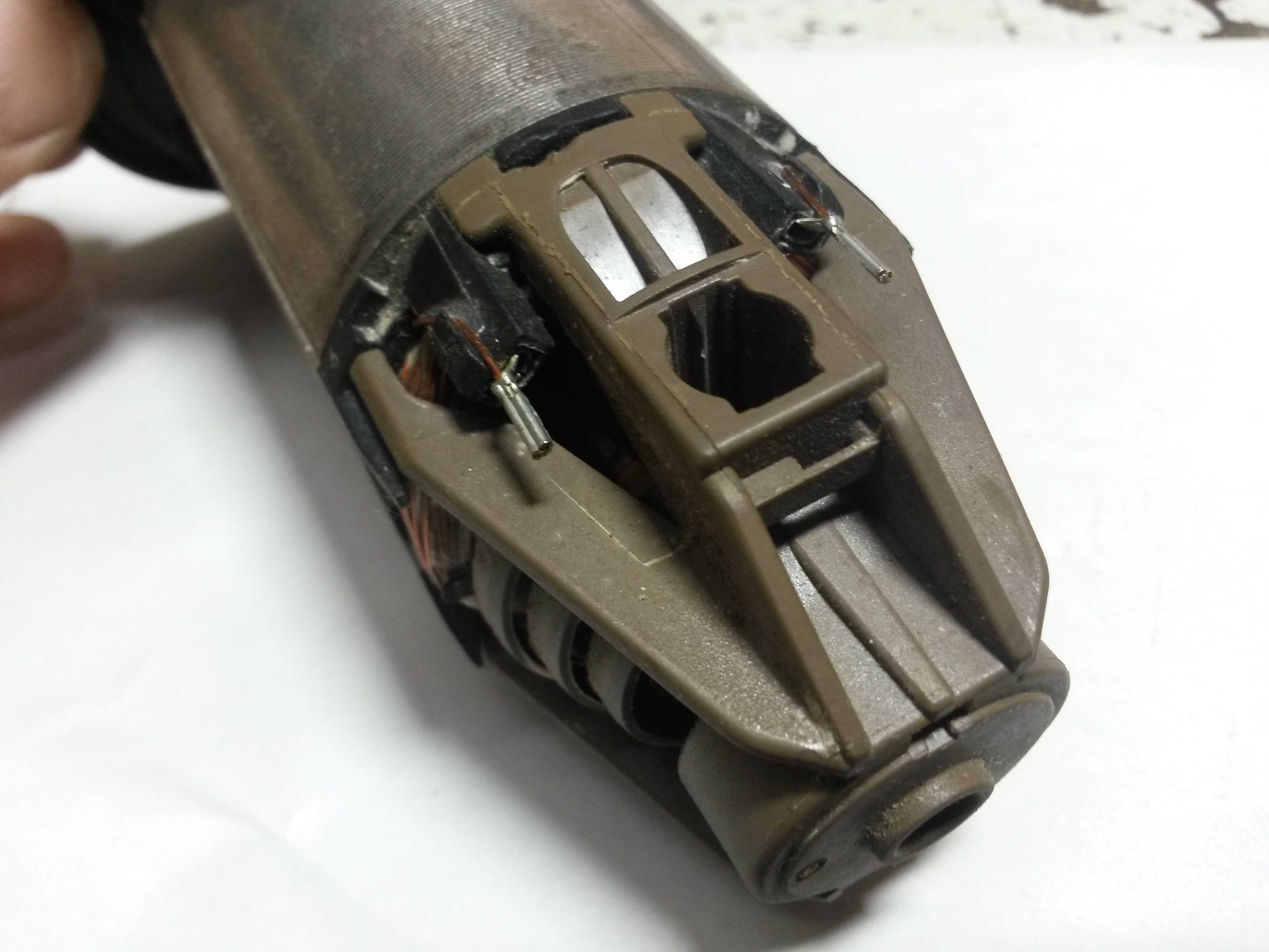

далее замеряю \ дописываю свою инфу = на статоре две обмотки = по 3R4 R = резистор 5к6 ( 0.25 вт ) D =дроссель примерно 20 витков провод 0.5 мм , длина 15...20 мм \ толщина 4мм . сердечник х.з .
отверстия под блок щётки = 9 на 5.5 мм ( без учёта овала ) , глубина 9мм . вопрос - какой блок щётки , пытаться туда впендюрить , учитывая размеры ( имхо с пружиной к штатному отверстию в пластике на третьем фото \ с права , в первом посте ) ?

08.08.2022 в 13:18:33
1967 написал: фотографии деталей поз.номер 66
это позиция 316041730 с корпусом в сборе

08.08.2022 в 13:29:23
Vadim63 СПАСИБО . уже легче . как и подозревал блок щётки фиксируется скобкой в паз этой конструкции . перф достался в раздербаненом состоянии , но ротор-статор в отличном , мыслю временно подоткнуть абы какие щётки , что бы тщательнее проверить механику .

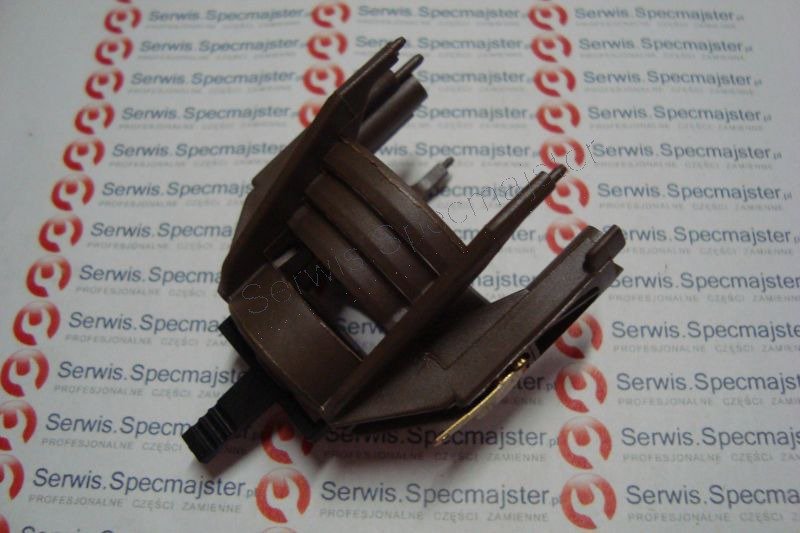

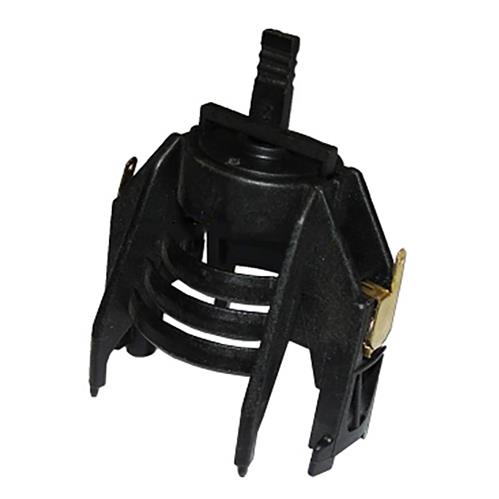

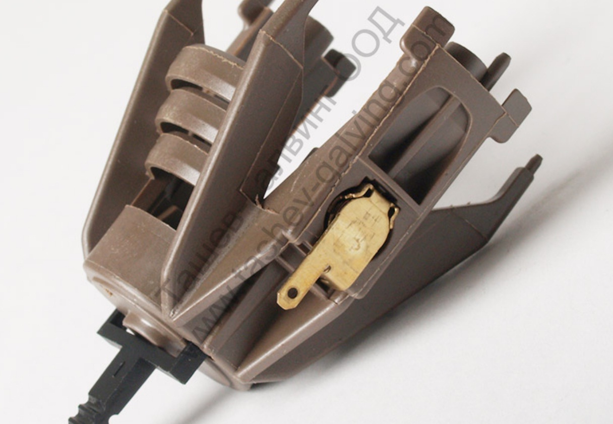

09.08.2022 в 07:54:29
нашёл большие фото . https://tashev-galving.com/product/MTB6100691/chetkodarzhatel-metabo-za-bormashina-be-4010-be-4006-sbe-610-se-2800 но зараза , вытащенного узла самой щётки с латунной пластиной , нет :-( этот узел стоит так-же Metabo BE 4010 METABO BE 4006 METABO SBE 610 METABO SE 2800 METABO SE 4000
